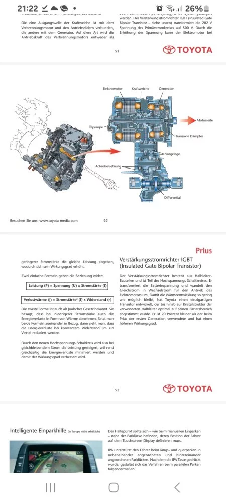

Der Dacia Spring ist kompromisslos im Antriebsstrang als ein einzelner Permantent Synchron Motor, PSM ausgeführt . Damit sehe ich einfachste Komponenten der Elektromotorgestaltung , wartungsfrei und hocheffizient.
Z Vgl. Die weltweit bewährte Toyota Prius Hybrid Antriebsvariante besteht sogar aus 2 (zwei) AC Synchronläufer mit Dauermagneten, um Antrieb und Rekuperation zu realisieren...anno 2001ff.
Im o.g. Handbuch, so ab Seite 90 ff ist der Dacia typische PSM weiter beschrieben, teilbebildert u.v.m.
Nach meiner Einschätzung der günstigste, effizienteste Emotor auf Rädern.
Viel Spaß für alle interessierte Leser*innen
Handbuch
