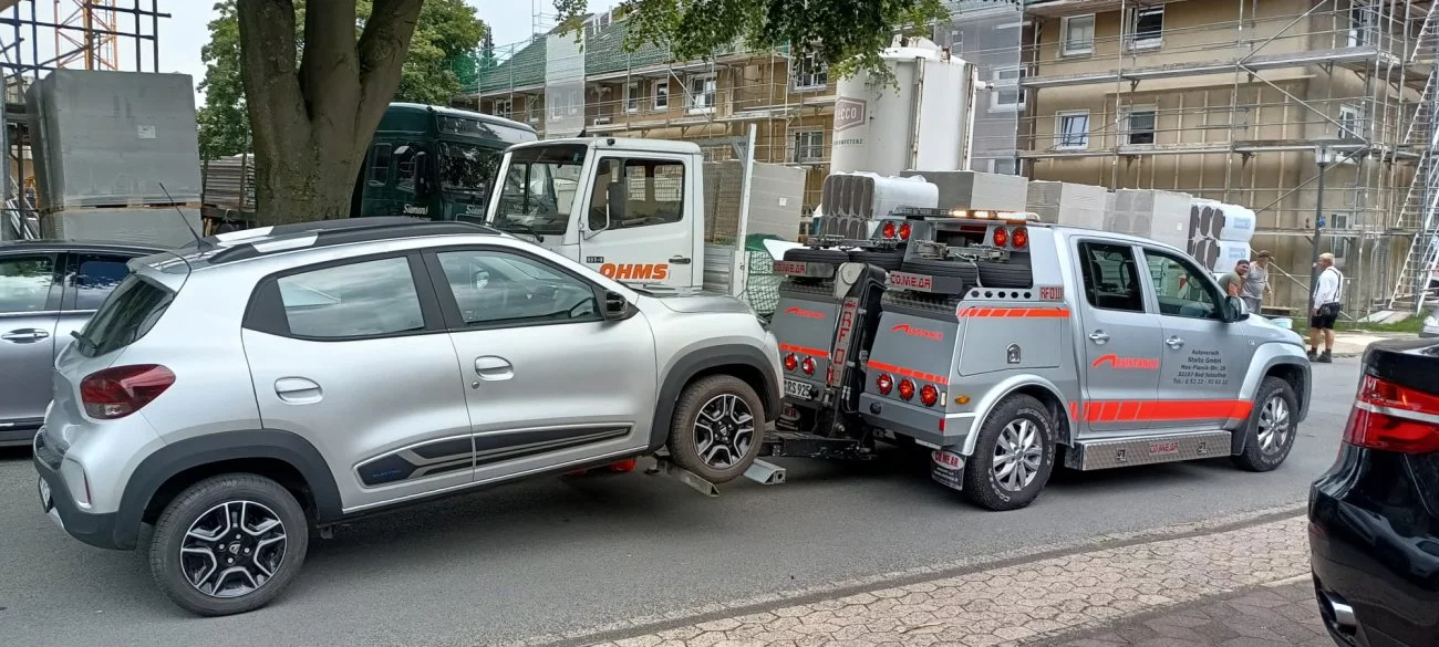

Damit man Mal einen Eindruck von meinem Eindruck gestern hat. (siehe Foto).
War schon schön, nach dem Rausrollen vom Parkplatz ratternd und hüpfend zwischen Baustellenfahrzeugen auf der Straße zu stehen.
Dann das nette Rahmenprogramm mit dem Abschlepper, der den Spring erst aufgebockt und dann mit einem Affenzahn durch die Gegend geschleppt hat.
Die Situation war nicht ohne.
Muss ich nicht noch Mal haben.
