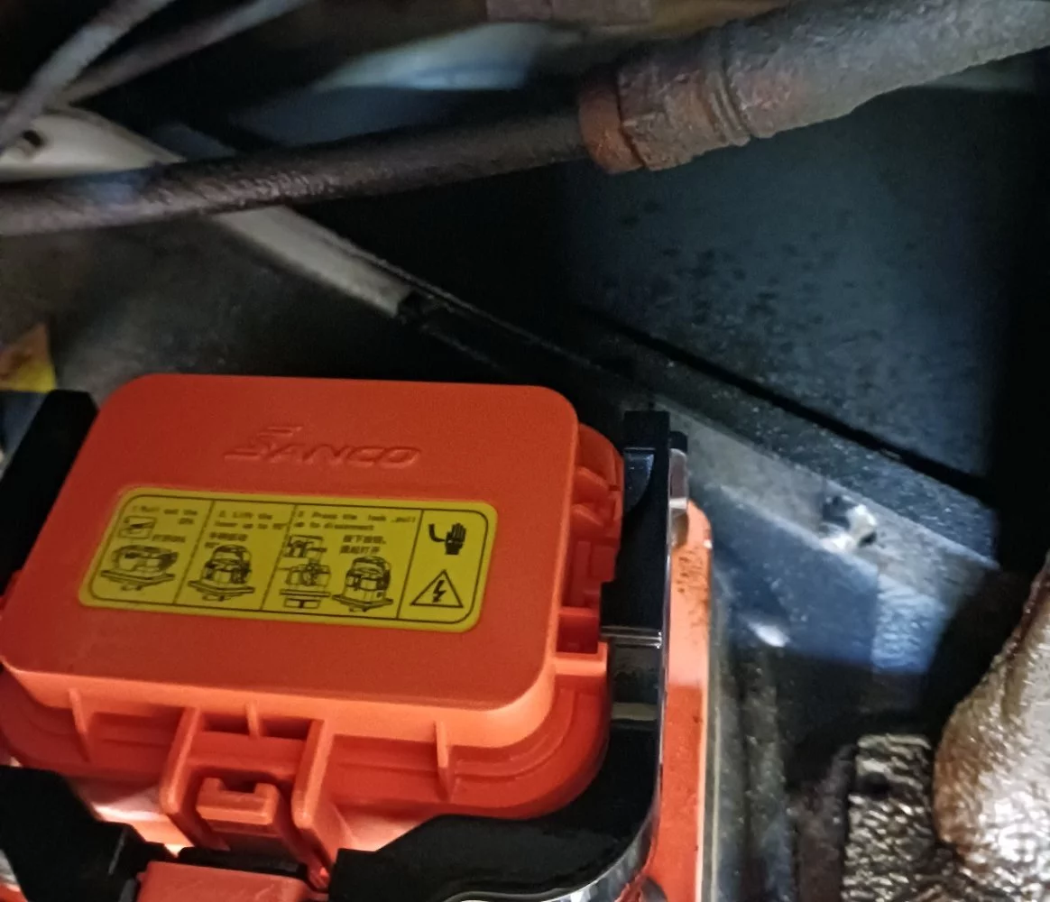

Anschluss der HV Batterie im gefährdeten Unterbodenbereich hinten rechts unten...
Das Bild zeigt die darunter befindliche Orangene Hochvoltabdeckung.
Für Spritz und Witterungsschutz befindet sich noch eine zusätzliche, schwarze, weichere Abdeckhaube mit ungenügender Dichtpassung darüber...
...wäre schon interessant, ob dieses Bauteil auch zur Nachbesserung herangezogen wurde...?!
