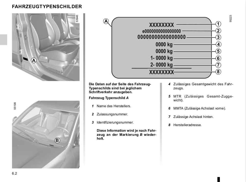

Interessant wäre mal ein Blick aufs Typenschild, unter Pos. 8 gibt es ein Kürzel mit der Adresse der Produktionsstätte

Das Logo ist vom Design rumänisch. Hergestellt wird maximal die Form in Rumänien. Das Logo selbst wird wohl auch sonstwo hergestellt.
