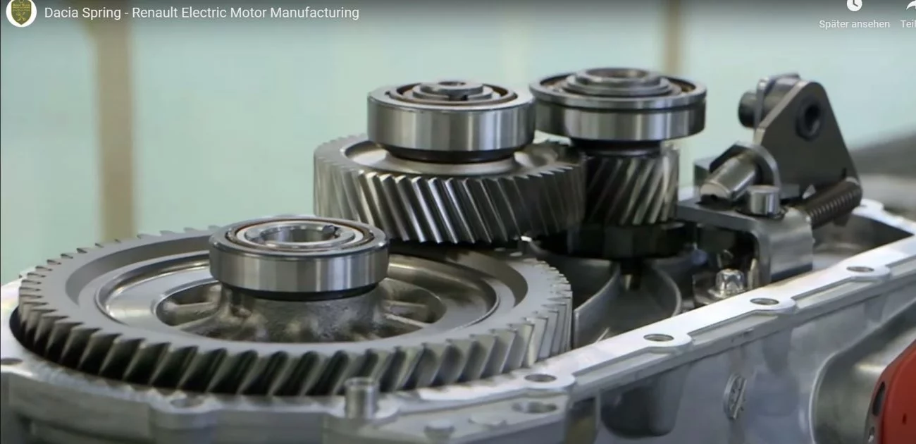

Beitrag mit Video zum Getriebe
Soviel zum Thema gerade Zahnräder - natürlich sind die Schräg verzahnt.

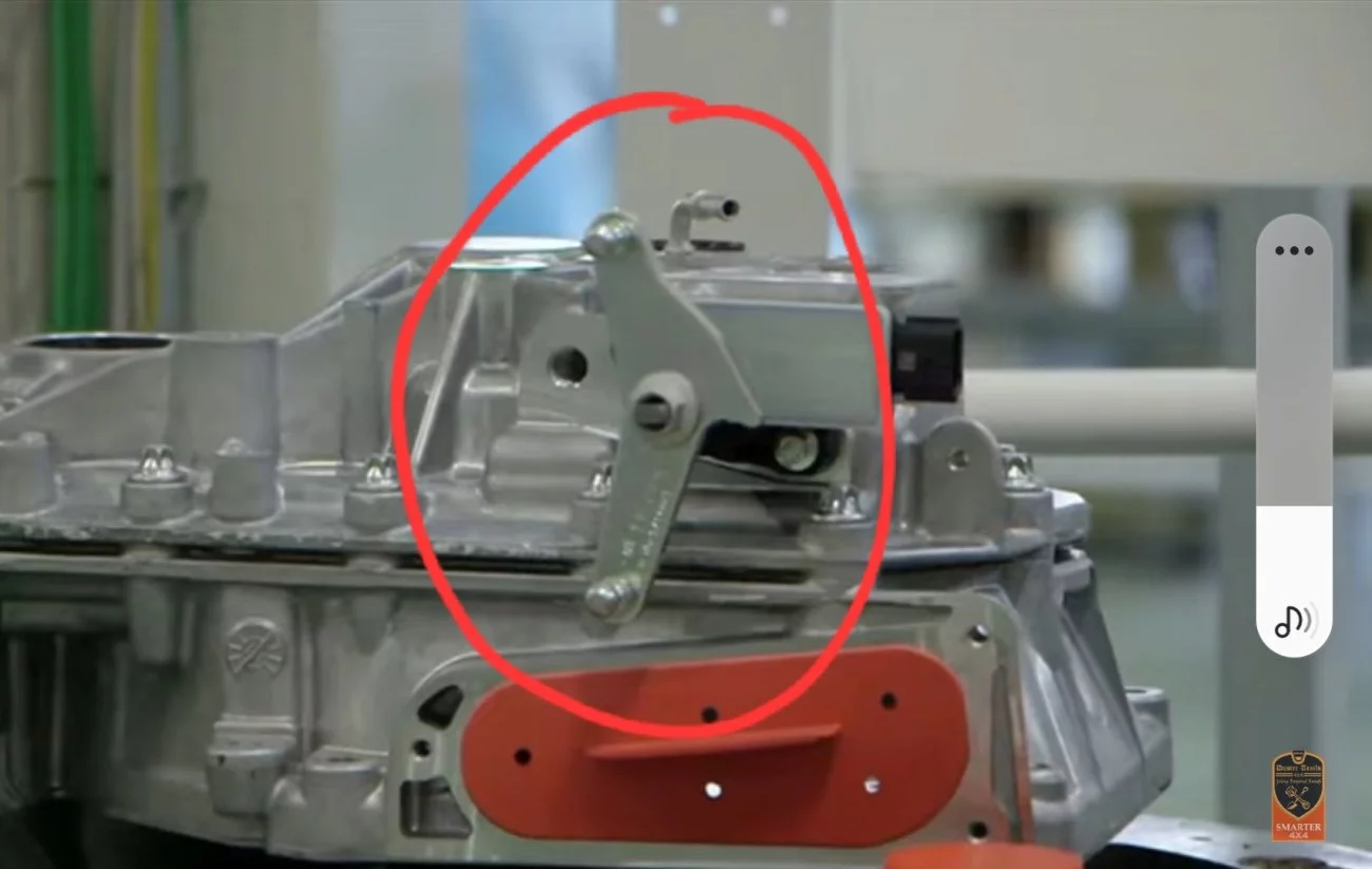

Wobei dem Video traue ich nicht ganz, auch bei dem Bild von dem Getriebe, ist ja rechts noch ein Hebel.
Wüsste jetzt nicht das ich den schonmal gesehen habe.
Mal schauen wenn es draussen mal wieder trockener wird, dann schau ich mir das Getriebe nochmal an.

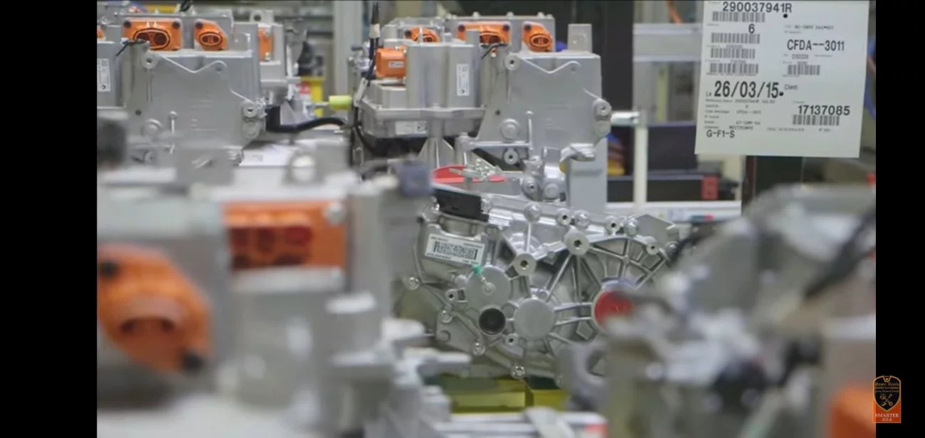

Aus welcher Stelle im Video ist dein Bild?
Ich bezweifle allerdings, dass das, was man auf den Videos sieht vom Spring stammt.
Glaube auch nicht, dass Motor und Getriebe von Renault zusammengebastelt werden.
Der Name vom Video bei YouTube ist da aber ganz klar „Dacia Spring“

Also ich glaube auch nicht das es sich um ein Spring Getriebe handelt.
Auf dem Bild hier sieht man einen Hebel aussen, der ist wahrscheinlich für die Parksperre des Getriebes, was unseres ja nicht hat.
In diesen Videos wird auch schonmal viel Fake gemacht.:cool:

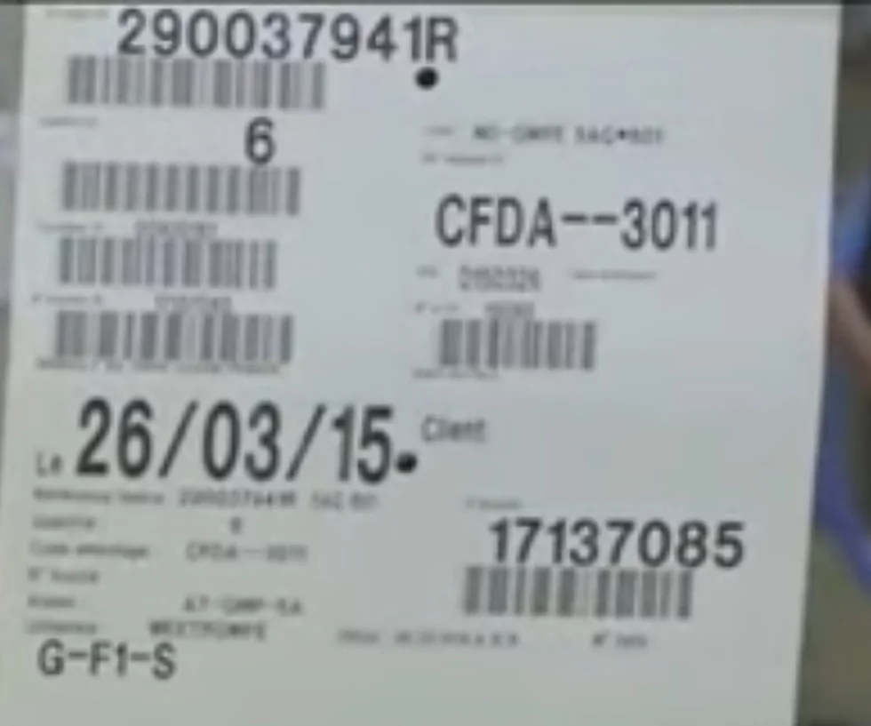

Die Sachnummer oben re. im Video ist von einer Renault Zoe:
Ok du hast gewonnen.
Ich dachte, das wäre ein Hinweis. Aber egal, wir haben ja eine AKTIS Nummer, also wird es ja wohl bald eine Lösung geben.
