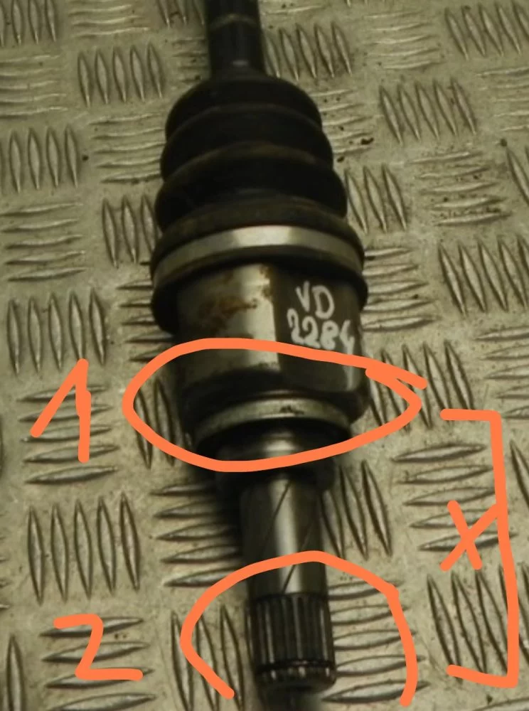

Das kurze Stück (x) fehlt im Ebay Angebot und wurde wahrscheinlich durch Hammerschläge rausgeschlagen, ist aber auch egal. Eigentlich wollte ich fragen: bei 1 klackert es? Das sind ziemlich große Zähne und nicht besonders viele. Die wurden teilweise ohne Erfolg "geklebt" ?
Hier kann man sehr schön sehen wie es unter dem Faltenbalg aussieht und auch das Teil mit der Verzahnung welches wohl eingeklebt wurde.
Genau richtig die Vermutung mit dem Verkleben. Ich war gestern bei Renault König und man erklärte mir, dass die Reparaturfreigabe des Herstellers unter der Nummer 288 erfolgte (soll sich wohl um eine sogenannte ACTIS-Nr. handeln, bin aber nicht sicher) und die Werkstatt nunmehr endlich den Reparaturauftrag mit genauen Ausführungsvorschriften erhalten habe, um das "KLACKEN" zu beseitigen. Immerhin ein halbes Jahr nach dem Auftreten und 3 Monate nach der 1. Inspektion, wo man das hätte schon erledigen können. Andere Hersteller würden vermutlich einen Rückruf an alle Kunden veranlassen, aber RENAULT-Deutschland rief mich bei Bemängelung des "Klackens" darauf hin, dass ich ein "Luxusproblem" hätte, welches bei einem solch "preiswerten" Fahrzeug unangebracht wäre. Leider kennen ich das schon als Besitzer eines Renault-Espace und Scenic und eigentlich wollte ich daher nichts mehr mit Renault zu tun haben. Nun hab ich den "Salat" erneut.
Allerdings könne DACIA lt. Auskunft wohl nicht dafür garantieren, dass das KLACKEN dann wirklich weg ist, teilte der Herr von der Annahme so ganz nebenbei mit. In diesem Fall müsse ich dann nochmals reklamieren. Man habe ja noch keine Erfahrung mit den Auswirkungen der Reparatur. D.h. noch ist alles offen - aber zumindest dokumentiert.
Also nach DACIA-Herstellervorgabe werden beide Antriebswellen ausgebaut. Dann erfolgt eine Sichtprüfung auf Schäden und wenn noch keine erkennbar sind, wird die Welle unter Verwendung eines besonders harten Klebers wieder eingebaut. Bei den Klebern gibt es wohl 3 Versionen wobei die mittlere Version "hart" nicht ausreichen würde sondern "besonders hart" gewählt wird. Dieser musste in meinem Fall nochmals bestellt werden, da sich herausstellte, dass der für meine Reparatur bestellte Kleber bereits abgebunden hatte. Dadurch verzögerte sich die Reparaturzeit um einen weiteren Tag. Ich gab den Wagen gestern um 08.00 Uhr ab und darf ihn heute nicht vor 15.00 Uhr abholen, da erst dann der Kleber ausgehärtet sein soll.

Die Antriebswellen werden normalerweise nicht eingeklebt. Das ist eine übliche "Reparaturmaßnahme" bei Lastwechselklackern... (kenne ich schon seit Jahrzehnten bei verschiedensten Modellen und Herstellern)
Wenn die Zahnwelle da ausschlägt, dann wurde entweder die Welle oder die Nabe nicht richtig gehärtet.
Bzw. wenn man billig geplant hat und das Differential vom Verbrenner 1 zu 1 übernommen hat ohne eine. neue Berechnung der auftretenden Drehmomente, die ja an der Stelle größer sind als die 125 Nm die vom Motor erzeugt werden. Dann konnte das nur in die Hose gehen.

Wenn ich mir das Video von @traxx123 anschaue: Welchen Drehwinkel der Antriebswellen hattest du in etwa? Rechts und Links gleich?
Ich glaube, das dieses Klacken im Getriebe selbst stattfindet und nicht erst am Übergang zu den Antriebswellen.
Wenn mein Gedankengang stimmt sollte die Verklebung keinen bzw. nur einen geringen temporären Effekt haben.
