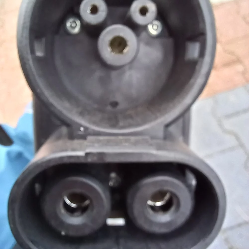

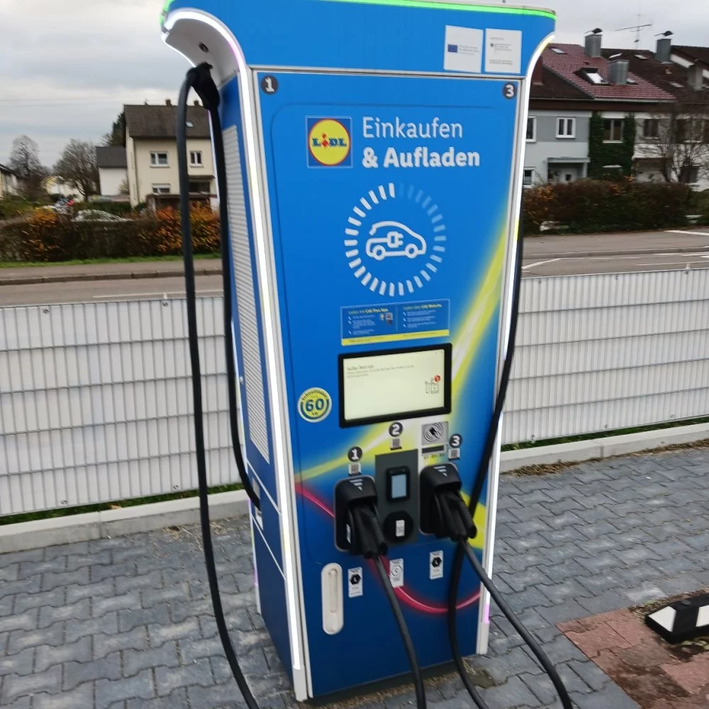

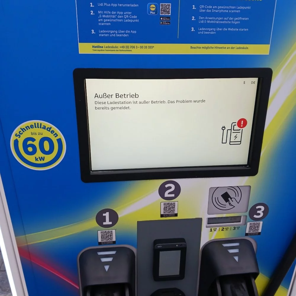

Anders herum fängt die Ladung auch nicht an, wenn man den Stecker einsteckt,
Die Ladung fängt dann sporadisch irgendwann (meist in der Nacht) oder zu irgendwelchen Zeiten an,
meiner Meinung nach auf einen Fehler in der Ladeelektronik hin
Klingt stark nach Problemen mit CP und PP Kontakt...
Das sollte mal überprüft werden.
Und auch den Kontakt der Erdleitung genau prüfen, darauf beziehen sich die Signale der anderen Com. Kontakte.
es gibt Spezialöle für Kontakte. Damit verhindert man Korrosion und stellt den reibungsfreien Betrieb sicher. Die Anwendung ist sinnvoll und fachgerecht.
Da ich heute die 2. Wartung hatte, habe ich das im Autohaus gleich gefragt. Das Autohaus meint das Kontaktspray nur für Kleinspannung gedacht ist. Da die Ladebuchse aber mit Hochspannung lädt ist dort kein Kontaktspray erforderlich. Somit lass ich es natürlich sein. Am besten regelmäßig Spring nutzen dann bleiben auch die Kontakte in Form 8-)
Kontrollieren, kontrollieren nicht nur immer schmieren! Kontakte akribisch anschauen mit Taschenlampe für die inneren Teile.
Und, wenn es die Gelegenheit zulässt, auch mal den CCS Rüssel beugen, der ist auch mitverantwortlich🙈
