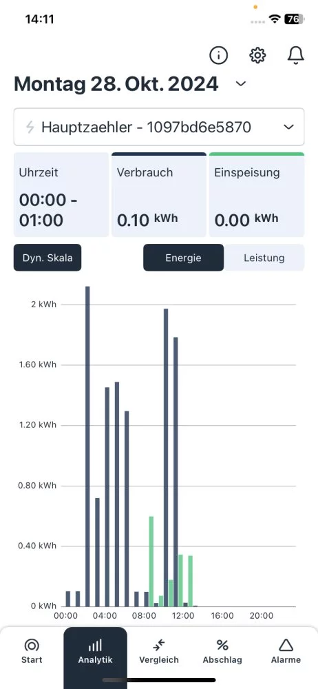

Hab mal ein Screenshot von der SMART-Zähler-App beigefügt woraus man sehen kann, dass die Ladung um ca. 02.00 Uhr begann, dann plötzlich der Ladestrom vom Fahrzeug verändert wurde, was eigentlich gar nicht gehen dürfte, weil die Wallbox den Strom vorgibt. Dann war nur noch die Grundlast vorhanden und gegen 10.00 Uhr ging es dann plötzlich weiter mit dem Laden. (Zuvor zeigte mir die Wallbox-App der GO-e sogar an, dass der Spring zeitweise nur 10 Watt lädt.
Gestern Abend hatte er übrigens 93% bei 223 km voraussichtliche Fahrleistung und heute Mittag waren 100% auf dem Tacho abzulesen bei 260 km Fahrleistung. Tatsächlich hat das Auto ca. 10 kw/h für die 27 km Mehrleistung verbraucht. Schon deshalb kann irgendwas nicht stimmen mit der Ladeelektronik und Anzeige. Bin gespannt, wann ich damit liegenbleibe und mir dann anhören darf, dass ich hätte vorher voll laden müssen.
Zwar gehört das Ladethema hier nicht hin, aber mir ging es vor allem um die unterschiedliche Bewertung der Wertminderung bzw. der Gesamtlaufleistung die ja ausschlaggebend für die Wertminderung ist. Also lasst euch nicht über den Tisch ziehen wenn Renault bereit ist, das Fahrzeug zurück zu nehmen.
