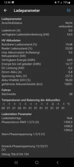

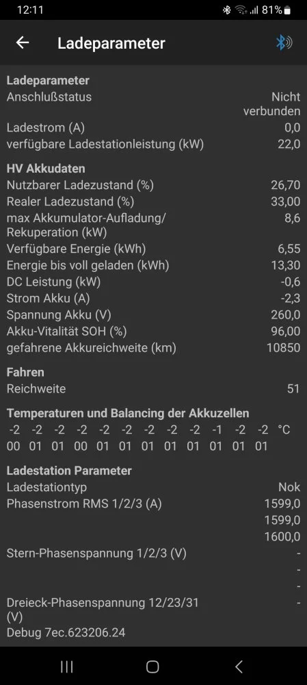

Am besten im ECO Modus bleiben und besonnen Strom geben. Die Reku wird denke ich, so wie das Schnelladen bei Temps. unter null GradC auch reduizert, werde ich nachher mal schauen.
Unser Hüpferle steht zwar in der Garage aber der Dauerfrost hält dann auch in der Batterie Einzug wenn nicht täglich gefahren wird...
So, vorhin mit -2 GradC losgefahren da zeigte es max 8,5 kW Reku
Bei Ankunft mit leicht wärmerer Basterie dann schon über eine kW mehr
Ist der Motorsteuerung aber egal, es rekuperiert wie gewohnt...
