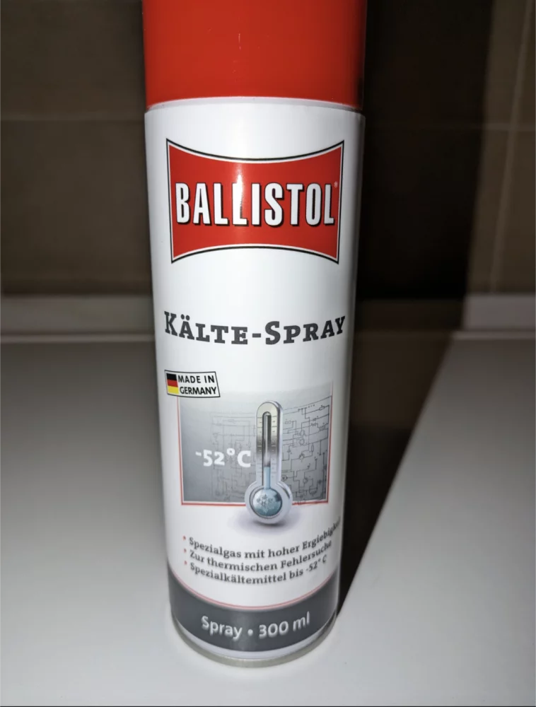

ich hab meinen Klong verlohren
Seit es so kalt ist draußen, schlägt bei mir während der normalen Fahrt nix mehr. Da ich das Auto im Dezember letzten Jahres bekommen habe, erklärt es sich nun, warum es erst nach 5000 km aufgetreten ist (nach dem Winter 22/23).
Wenn ich es will, klongt es schon noch.
Die Klimaanlage wird per Software Update auf Dauerbetrieb umprogrammiert + Zusatzleitung Richtung Klonk-Quelle gesetzt.
Schnelle Erste-Hilfe-Massnahme:
