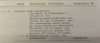

Hallo Klong Familie,
auch unser Spring gehört zu den Auserwählten.
Angefangen bei ca. 10k, meine Frau hört es nicht, mich macht es wahnsinnig.
Diese Woche bei Dacia gemeldet, sehr netter Kontakt, er meinte nicht weiterfahren und abschleppen lassen.
Gesagt getan, heute wieder abgeholt.
Was wurde gemacht?, natürlich nichts.
Spiel im Differenzial entspricht den Herstellerspezifikationen,……
Jedoch haben wir es schriftlich, dass es Anfang 2024 eine Lösung geben soll.
Mal schauen, ich vermute, wie auf der Rechnung nur ein Software

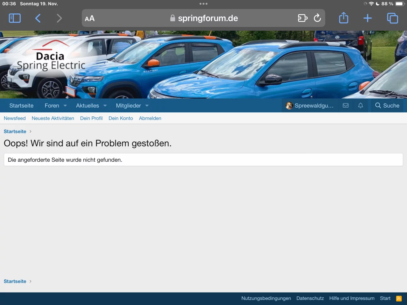

Ich weiß nicht, ob ich mich mit der Software-Lösung anfreunden kann, zumal man schon beim Kauf des Spring wusste, dass man kein flottes Fahrzeug erwirbt, sondern eher an der Minimalgrenze des Möglichen angekommen ist, ohne zur Verkehrsbehinderung zu werden. Jetzt noch eine zusätzliche Leistungsreduzierung In Kauf nehmen ist meiner Meinung nach ein erheblicher Nachteil und hätte ich bereits bei der Probefahrt erfahren, dass man die Leistung des ohnehin kleinen Motors noch durch zusätzliche Software verringert, hätte ich den Spring sicher nicht gekauft. Aber das muss letztlich jeder für sich selbst entscheiden. Ich möchte hier niemanden aufhetzen.
Ja bei mir auch, das ist ein Broken-Link.
Es gibt keinen Maulkorb. ;)
