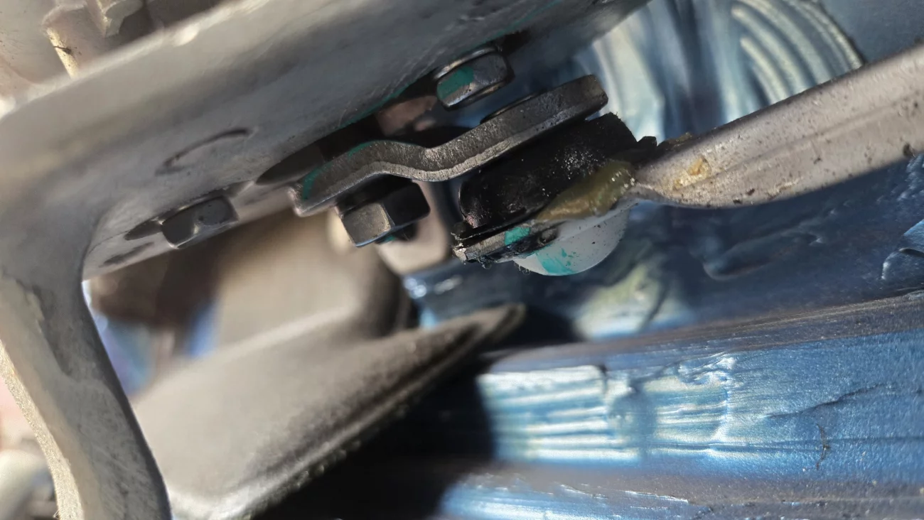

@mell04 : schau Dir mal die Buchsen an dem Scheibenwischerhalter an.
Der Materialmix ist leider etwas unglücklich gewählt und man kann da nach einiger Zeit (vor allem nach dem Winter wegen Salz) Korrosion erkennen.
Gib eventuell mal eine kleine Menge Silikonfett auf die Buchse und lasse den Wischer hochgeklappt 1-2min laufen.
Anschließend überschüssiges Fett von der Buchse abwischen. Sonst kann etwas bei zügiger Fahrt bei Regen auf die Scheibe abgetragen werden.

Diese beiden Buchsen meinte ich.
Durch die Beiträge und die eigene Erfahrung fühlte ich mich gerade wieder dazu gedrängt, sie mal wieder nachzufetten 😉

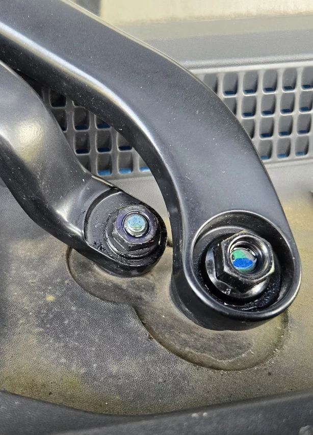

Befestigungsmutter Haupt- Wischerarm
Leider mir sehr gut bekannt: auch optisch gut zu erkennen, wenn die Kunststoffkappe dieser "Spezial- Mutter" abgenommen wird:
🙉 Ich sah damals sofort viele , ungenutzte Gewindegänge dieser Spezialmutter, d h. maximal ~ 3 (drei) Gewindegänge (❗️) halten oder spannen den konisch sitzenden, langen Wischerarm mit Wischerblatt auf die Frontscheibe...natürlich fest mit Drehmoment Y dieser M10xX,Y Mutter:
-> Technisch völlig unzureichend.
🛠 Denke, dass nach einer Benutzungszeit x h bei jeder einzelnen dieser vorgestellten Befestigungsart am Dacia Spring ein vorzeitiges Versagen zu Tage tritt...oder z.B. in der Nacht bei schlechtem Regen- Wetter...so ein Mist: Wischerarm bleibt stehen.
🟢 Bitte schicke mal ein Bild der aktuellen Befestigungssituation nach Werkstatt- Nachbesserung, ohne Kunststoffkappe...

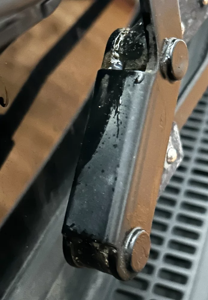

Ich bin ja eher der Meinung, daß es am vergammeln der Gleitlagerung des Wischarms liegt, ein regelmäßiges nach schmieren sollte da viel helfen.
Leider stehen solche Sachen nicht in der DACIA-Wartungsanleitung für den Spring.

Es wird ein Zusammenspiel all dieser Komponenten sein: Muttern nicht korrekt angezogen, Lager nicht gut konstruiert und schlecht geschmiert. Danke für den Tipp mit der Mutter. Die werde ich mir mal ansehen.

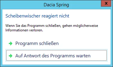

Ich glaube nicht, dass es am Wischermotor liegt und eine ELEC Störung hab ich auch keine. Es fühlt sich eher nach einem Softwareproblem an. Ungefähr so:
Wenn Microsoft Autos bauen würde...
