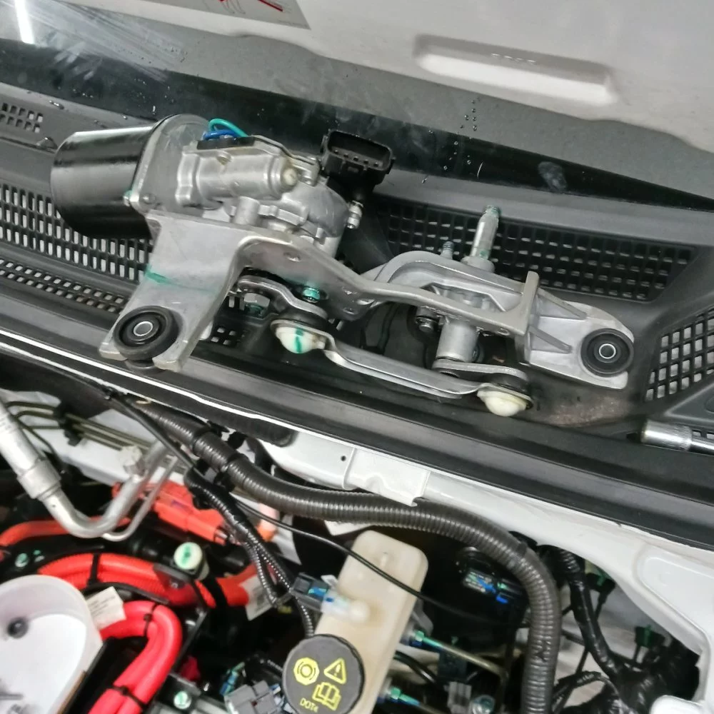

Scheibenwischer Antrieb
...ausgebaut in wenigen Zeiteinheiten/ AW's
Diagnose aus der Glaskugel für @trumpfi...wau wau:
...das Steuergerät erkennt erhöhten Strombedarf bei Last: vorzeitiges, elektronisches Abschalten zur Sicherheit gewollt:
☆den Antrieb, ausgebaut ohne Wischerarm, könnte volkommen schwergänig sein in den beiden "trockenen" Wischerwellenbuchsen...dort wo sich die beiden Vielzahnwellen immer "schwer tun", ohne " Orig. - Mangel-Schmierung"
☆Also klemmt's dort einfach fest durch...Wartungsmangel ?!
●Mal Testen...Schmieren...zusammenbauen und "Freuen auf den nächsten Regen...."🙈🙊🙉
Meine Glaskugel ist sehr gut poliert, nach über 25 Jahren in der Automobilbranche (Automobilverkäufer für junge Gebrauchte, dann Serviceberater und Serviceleiter) ;) ok zugegeben, war alles keine Chinaware, sondern deutsche und japanische, aber die Kochen alle nur mit Wasser.
Bei festgehendem Wischerarm wird der Wischvorgang meist langsamer und der Wischer bleibt dann meist irgendwo stehen und nicht ausschließlich in der Ruheposition. Ein Ausschalten für eine Sekunden mit Neustarten würde hier ja auch keine Änderung erzeugen. Bei mir ist nach einem Neustart sofort die komplette Funktion wieder gegeben gewesen.
