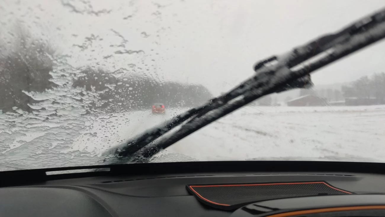

Mein Wischer hat sich gestern während der Fahrt verabschiedet bzw, wischt nur noch einen Teil der Scheibe (2uhr Stellung ca.)😶‍🌫️mal sehen wann der freundlichen einen Termin hat.
Edit: denke gebrochen da er auch nicht zurück fährt sonder einfach runter fällt und auf das Plasteaufschlägt
