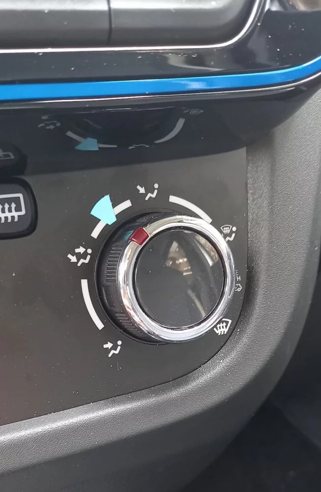

habe jetzt festgestellt, das die Scheiben bei meinen Spring extrem beschlagen. Die LÜftungseinstellung ist hier doch auch Scheisse. Entweder an die Frontscheibe oder Scheibe und unten. Aber Front und LÜftung auf Seitenscheibe geht nicht. ALso entweder habe ich eitenscheibe frei, dafür FRont beschlagen, oder umgekehrt.

Es gibt da diese geheimnisvolle 11 uhr Stellung. Dafür musst du die mittleren Düsen zu machen, dann pustet es zu den Seitenscheibe und zur Frontscheibe.

Mit der 11 Uhr Position ist das so eine Sache. Der Schalter rastet bei 10 Uhr und bei 12 Uhr und die Idealstellung ist irgendein Zwischenwert (mehr so bei 10:38 Uhr). Am besten man testet die optimale Position aus und markiert sich die, damit man nicht nach jeder Anderung von vorne anfängt.
...bei Dir pustet er bei 4 Uhr auf Frontscheibe UND Seitenscheiben UND an die Füße? Kann ich mir fast nicht vorstellen...
Im letzten Herbst war das hier im Forum ein großes Thema, weil das eben standardmäßig nicht geht. Dann kam die "halb 11"-Stellung auf, die wurde dann in diesem Herbst zur 11-Uhr Stellung (stille-Post-Phänomen), und jetzt dank @Rudibee auf 10:38 Uhr, was ja, wenn man seinen Schalk im Nacken abzieht, wieder halb 11 ist ;-)
Auf @Rudibee s Photo sieht man es auch gut durch seinen Papier-Pfeil: Ziemlich genau die Mitte zwischen den beiden offiziellen Positionen (wenn mann langsam dreht, fühlt man an dieser Stelle auch ganz leicht einen "Mini-Einraster")

Neee, ich meinte nur, das es mir in der 11 Uhr Position an den Füßen zu kalt ist. Immerhin geht das meiste Gebläse in den Fußraum.
Bei der 4 Uhr Position hatte ich keine Probleme. Aber das Gebläse muss auf Stufe laufen.
Allerdings hatte es an diesem Tag auch Sinnflutartig geregnet.
Die 11 oder 10:30 neuerdings 10:38 Uhr ;-) Stellung in Kombination mit geschlossenen Fußraum Gebläse Öffnungen könnte Abhilfe bringen - und sogar die Luftmenge an den Seitenscheiben und Windschutzscheibe erhöhen.
