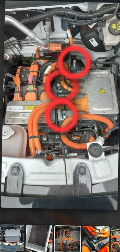

Kabelstrang...Farbe Orange mit "Schnellbefestigungsverschlüsse" 🤪, also Bügelverschlüsse...🍾->🍺 ....Also zum Schutz gegen unbeabsichtigtes Herausziehen des Gerätesteckers, siehe Bild...gibt's beim Dacia Spring ziemlich viele, denen gerne Aufmerksamkeit geschenkt werden kann...
Da sich der kleine Antriebsstrang auch um mehrere Zentimeter bei Drehmomentübertragung in seiner Gummilagerung hin- und her bewegt, sollte dieser "Freiheitsgrad" 🕺...für sämtliche Zuleitungen...etwas geschmeidig...konstruktiv mit Spiel also... ausgestaltet worden sein.🔍 Oder etwas zu wenig: führt dann zu Stress im Kupferkabel bis zum...Abriss.
● EINE Sichtprüfung aller möglichen Kabelbaum- Steckverbindungen sollte auch unterm Fahrzeug, unter der mittigigen Blechabdeckung- Zentral- Anschluss Eingang HV Akku , direkt nach der Schutz Traverse am Unterboden, in Augenschein genommen werden: Korrosion/ Gammel und Schmutz sind dort leider nicht zuträglich...daher dieses 0-8-15 Blech...die nächste Regenfahrt steht auch wieder bevor...🌂
📷 Bild zeigt auch ...zufällig ...Die gängigen, nicht geeigneten Zubehör- Befestigungsbolzen für den beliebten Frunkeinbau auf der bewegten Antriebseinheit...Leider sehr "ungünstig entgegen den technischen Regeln"

Aber irgendwas, das augenscheinlich Handlungsbedarf an den Befestigungen des Hochvolt-Kabelbaums erfordern würde, ist Dir nun nicht aufgefallen oder?
Kann mir eigentlich auch nicht so ganz vorstellen, dass SELBST WENN sich hier eine Klammer öffnet, das ernsthafte Auswirkungen auf die Betriebssicherheit des Springs haben würde. Vermutlich würde der noch lange Zeit funktionieren, selbst wenn alle Klammern offen wären. Länger jedenfalls, als wenn der Kabelstrang absolut fest und damit unflexibel befestigt wäre (aus eben dem von Dir genannten Grund der Gefahr des Abrisses bei Fahrzeugbewegungen).
Wenn jetzt nicht irgendwer noch ne andere Erfahrung einbringt, denke ich, dass das Thema kein wirklicher Grund zur Beunruhigung ist.
