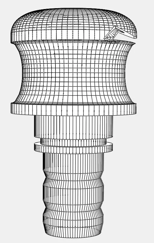

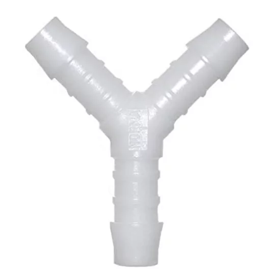

Der Schlauch für die Waschanlage kommt nach hinten zur Heckklappe trennen und ein Y Stück rein das Ende zum H_Wischer wieder dran und das andere Ende zur neuen Düse neben der Kamera
Wenn die hintere Wascheinheit betädigt wird wird automatisch die Kammera mitgereinigt
Düse ca. 1€
Y Stück ca. 2€

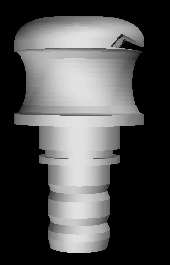

Düse kürzer und jetzt spritzt sie schräg nach oben

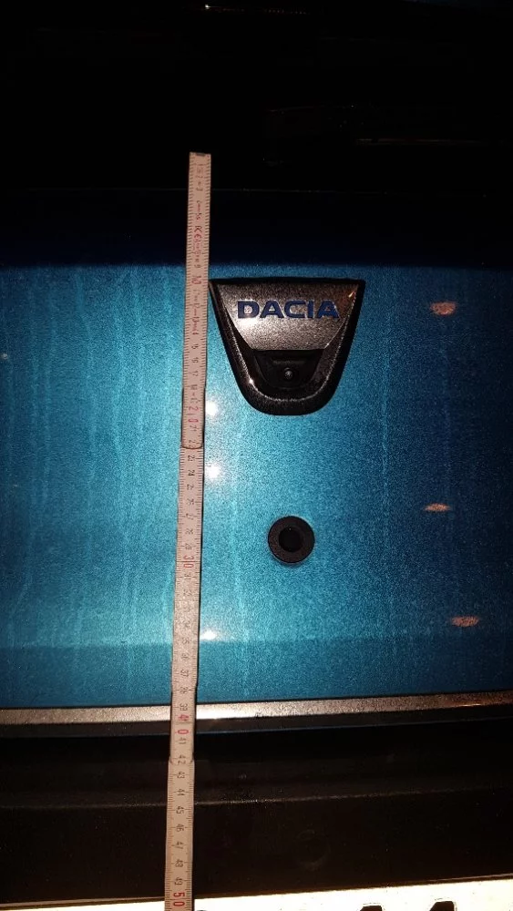

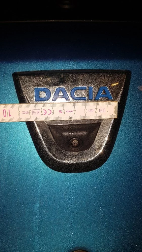

Die Kamera ist doch im Dacia Logo verbaut, da könnte die Düse doch höchstens als Zwischenstück unter dem Öffnerknopf der Heckklappe installiert werden, oder?

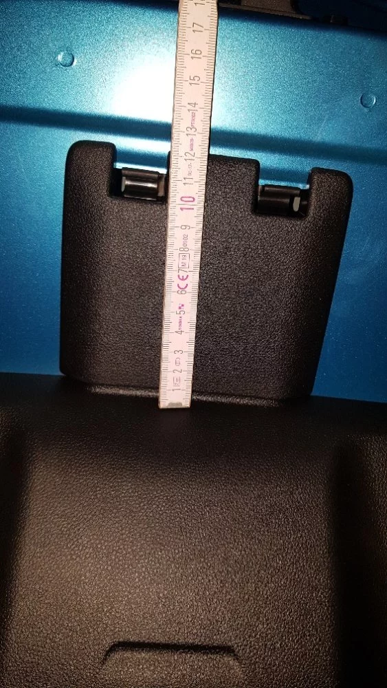

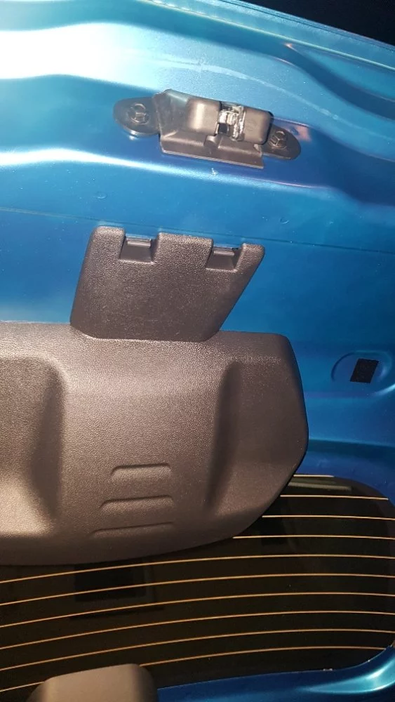

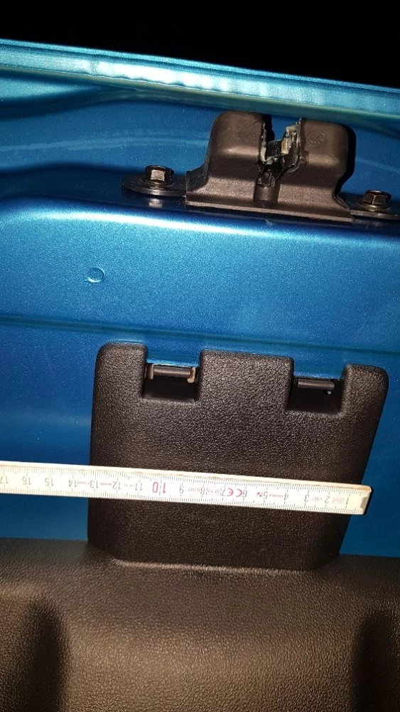

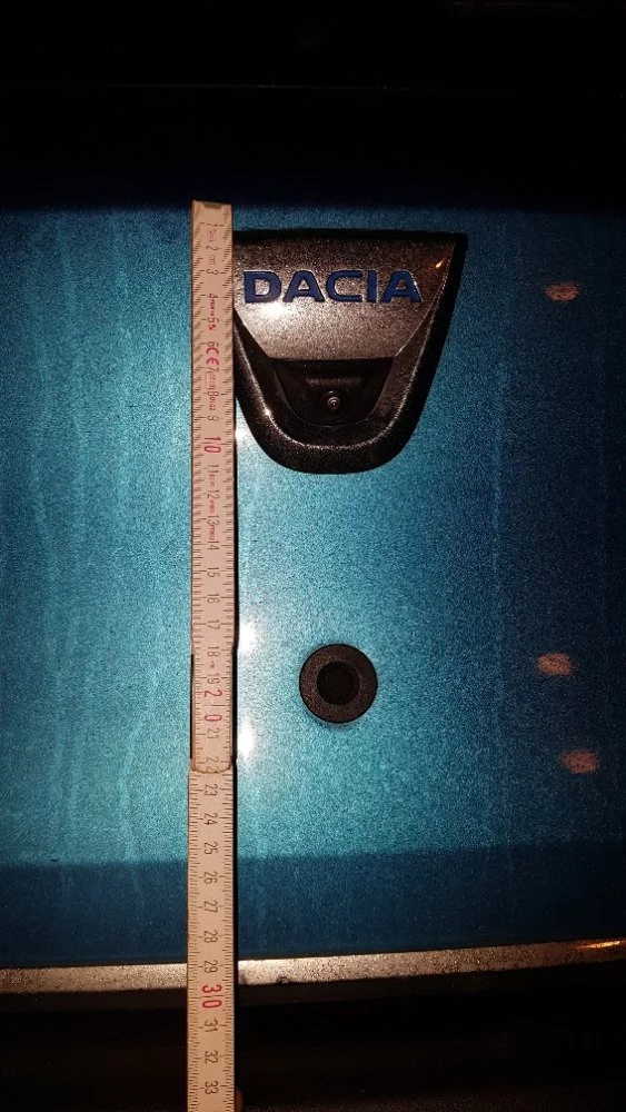

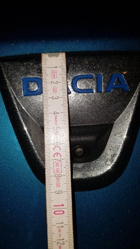

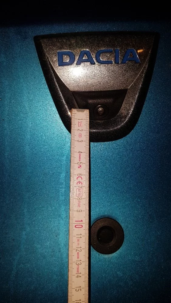

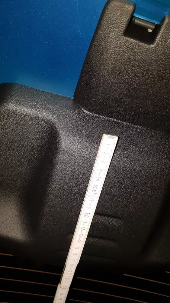

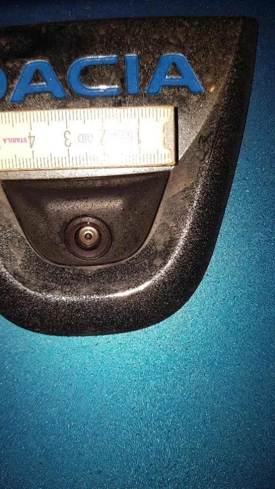

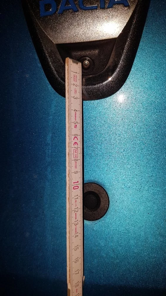

Eine Nahaufnahme von außen und oder innen mit Lineal dann könnte ich vorab schon verschiedene herstellen bis ich es probieren kann
Wenn jemand ein Bild zumindest von außen einstellen könnte
Ich bin bis mitte Februar nicht zu Hause und werde hier keinen Spring zu Gesicht bekommen
Bitte sehr, der Herr :)
Hoffe, die Qualität reicht.
Und von :innen
Und die Kamera ist auch Spritzwasserdicht? Ihr wollt jetzt ja mit Druck auf das arme Ding losgehen, soviel Wasser wird die Kamera im normalen Fahrbereib nie sehen, eher nur Tröpfchenbildung. Ob das wirklich gut geht? - aber ihr werdet es herausfinden. Sorry das ich so negativ denke - aber man sollte immer alles in seine Überlegungen mit einbeziehen.
@rhm sieht ja gut aus ,nur Wasser wird denke ich nicht viel bringen ,der Dreck ist fest und wasser wird der so abfießen lassen
Es geht ja nur dadrum die Linse der Kamera für die paar Sekunden wo man diese Hilfe benötigt, sauber zu bekommen, damit man eine klare Sicht im Bildschirm hat. Ich z.B. nutze die Kamera um bei mir in die Garage rückwärts einzuparken, dafür finde ich die Kamera perfekt. Und bisher hatte ich keinen festen Dreck auf der Linse, sondern nur schmutzige Regentropfen , welche das Bild sehr beeinträchtigen und mit Hilfe der Düse erhoffe ich mir eine solide und schnelle Abhilfe für dieses Problem.
Ich hatte schon unterschiedliche Fahrzeuge mit Rückfahrkamra und hatte noch nie Probleme mit Verschmutzung.
Aber die Sicht war immer etwas eingeschränkt bei Regen da sich das Wasser Nähe der Linse zu einem Tropfen bildet.
Daher würde ich keine Reinigungsdüse verbaue da das der gleiche Effekt ist wie Regen und die Sicht leidet.
Man könnte bei Problemen mit Verschmutzung sich auch angewöhnen immer beim öffnen der Heckklappe leicht mit dem Finger über die Linse zu fahren ( zum Nulltarif).
Das sind meine Erfahrungen nur mit anderen Fahrzeugen da ich noch keinen Spring habe.
