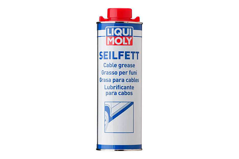

Moin Zusammen.
Ich habe eben mit einer Werkstatt telefoniert die sich darauf spezialisiert haben.
Sie machen Mike Sanders, ca. 1600 eur.
Sie machen aber auch Seilfett von Liqui-Moly
für ca. 800 eur.
Soll genauso gut sein, meint er. Sei für die Schifffahrt und Salzwasser gemacht. Das wird aber auch für Autos empfohlen. Da eine Person alleine das machen kann kostet es auch nur die Hälfte.
Donnerstag abgeben, Dienstag abholen. Dauert also etwas.
LG Godehard
ob nun Seilfett besser/schlechter als Mike Sanders ist wird hier keiner belastbar darstellen können - eines kann man aber sagen, die Materialpreise der beiden Fettsorten rechtfertigen nicht die Preisdifferenz von 800 Euro. Ein Eimer Mike Sanders mit 4 kg kostet 60-70 Euro und dürfte für den Spring eigentlich reichen. Was auch immer das Seilfett kostet - an der Rechnung ist was faul. Verstehe auch nicht, warum man für Mike Sanders 2 Personen braucht und für Seilfett einer reicht.
…bei Mike Sanders assistiert sinnvollerweise einer (Fett kochen, umfüllen, anreichen), solange der andere sprüht.
Bzgl. Menge: Meine beiden haben zusammen knapp 15 kilo Mike Sanders gegessen. Habs aber auch sehr ausführlich gemacht. Zeitaufwand (wir waren zu zweit, aber ohne Bühne, allerdings mit einiger Erfahrung und als eingespieltes Team: gut 3,5 Std. pro Auto).
PS: Das tolle an Mike Sanders ist, dass es beim einsprühen super flüssig ist und überall hinläuft, im Sommer immer wieder weich wird und „nachkriecht“, im Winter aber grauselig zäh ist (was super ist für den Rostschutz). Ob Seilfett das auch kann?
Ich glaube nicht. Da ist meines Wissens Lösungsmittel drin, daher flüssig bei der Verarbeitung. Das Lösungsmittel verdampft/verdunstet dann, dadurch wirds zähfest.
Von daher leichter zu verarbeiten als Mike, aber schätzungsweise weniger sommerliches nachkriechen.
(alles nur profundes Halbwissen, habs noch nicht selbst verarbeitet)

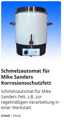

aber so richtig plausibel ist mir das noch nicht. Als auf MS Fett spezialisierte Werkstatt werden sie ja wohl so ein thermostatgesteuerten Pott haben - sonst nimmt man halt einen Glühweinzubereiter. Da kannst Du dann immer wieder nachfüllen. Dafür muss ja keine zweite Person die ganze Zeit rumstehen...
