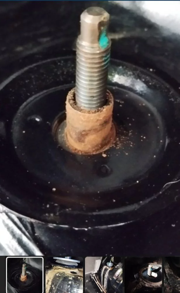

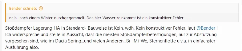

nein...nach einem Winter durchgegammelt. Das hier Wasser reinkommt ist ein konstruktiver Fehler - ...
Stoßdämpfer Lagerung HA in Standard- Bauweise ist Kein, wdh. Kein konstruktiver Fehler, laut @Bender !
Ich widerspreche und stelle in Aussicht, dass die meisten Stoßdämpferbefestigungen, nur zur Abstützung vorgesehen sind, wie im Dacia Spring...und vielen Anderen...Br -Mi-We, Sternenflotte u.v.a. in einfachster Ausführung also.

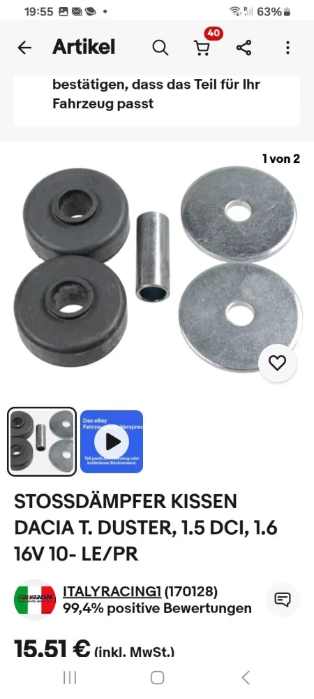

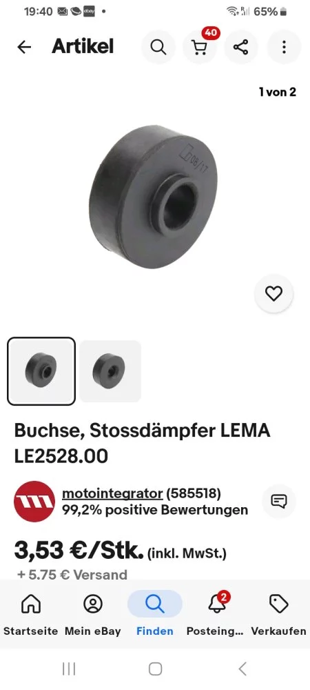

Tipp: Schon im Rep.- Satz gut zusehen, wie die richtig zueinander verbauten Gummiwülste die Karosserie, hier z.B. Kofferraum- Radhaus, nach innen abdichten, aber nur bei exakt zentrischer Montage bei eingeschlossener Stoßdämpfer-Kolbenstange.
Leider findet der Oxydationspartner H²0 diese aufgesetzte Distanz- Hülse als minderwertige oder blankes Metall zum Fressen gern...nach einiger Zeit setzt sich das Gummi wie eine Feder...dann findet das Wasser leichter hindurch...u.v.a.🤪.
