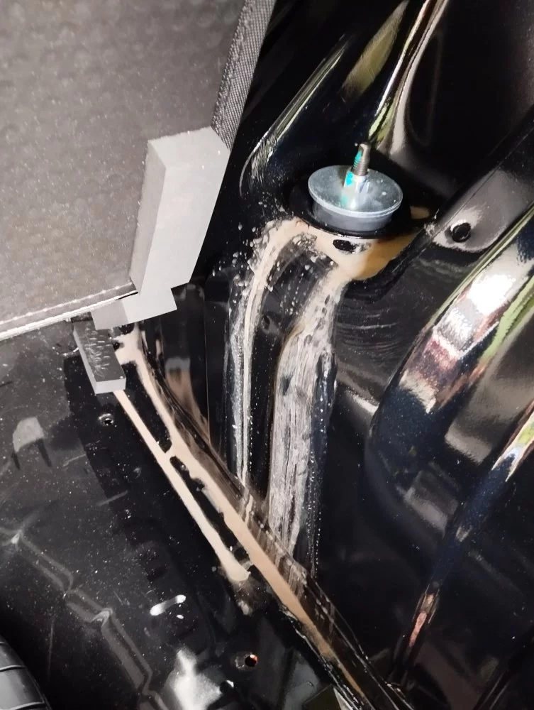

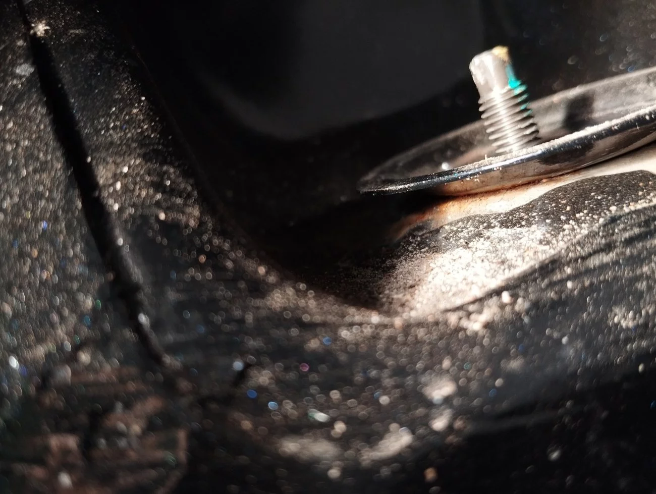

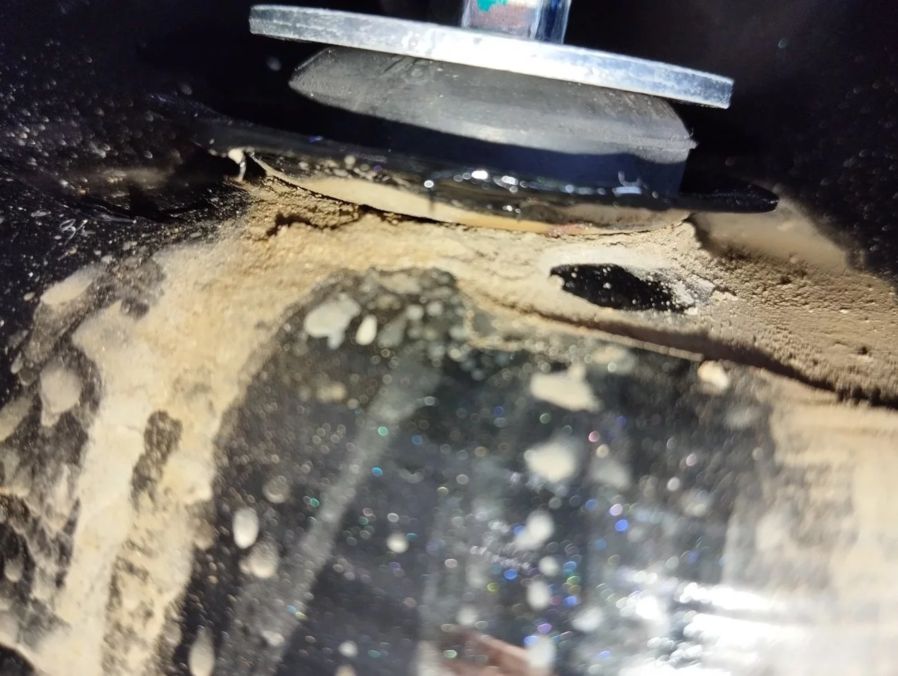

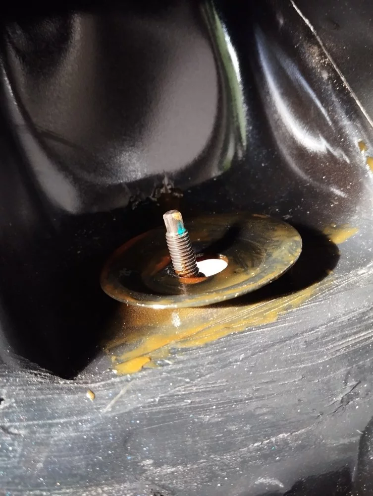

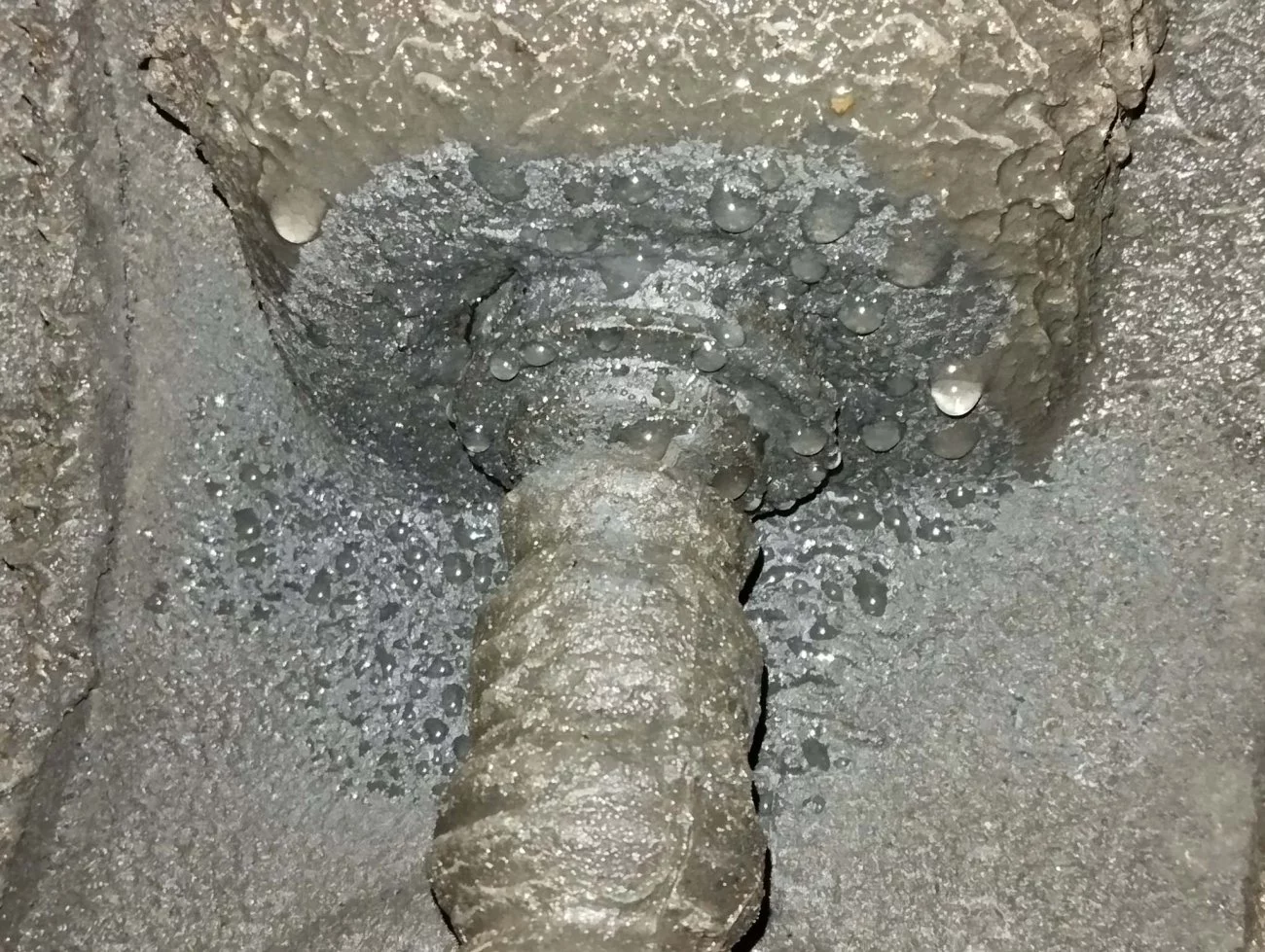

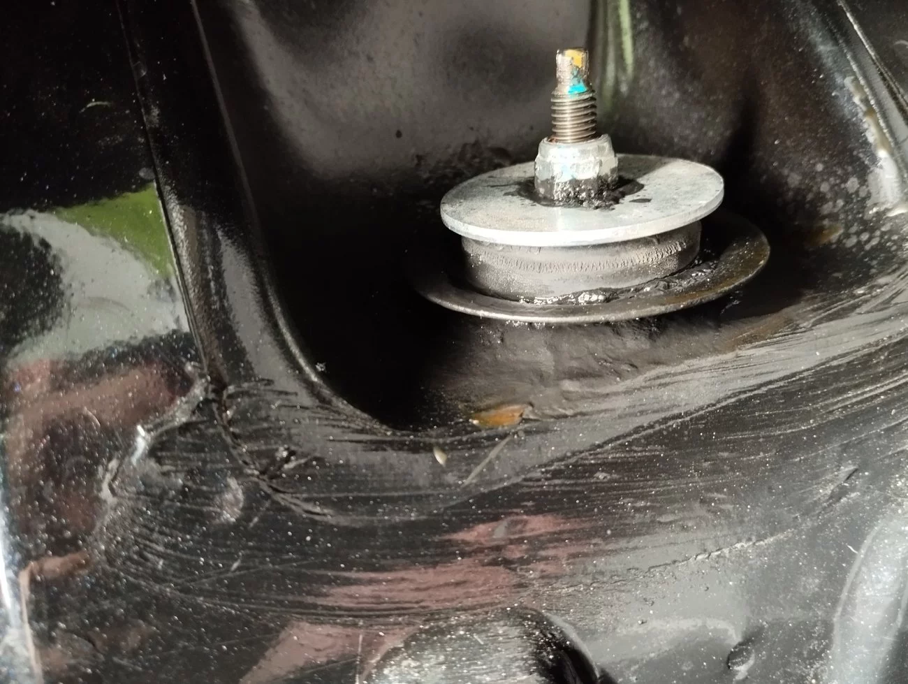

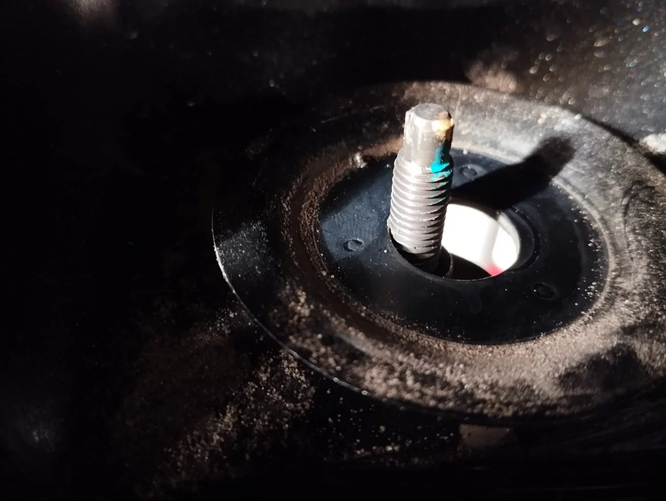

So war der Zustand bei meinem Spring.
Konkavscheibe ist 3x punktgeschweißt.
Extremer Schmutzeintrag.
Rostansätze waren am Stoßdämpfer selber, aber auch eine kleine Stelle am Blech wegen fehlender Lackierung.

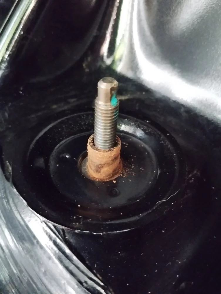

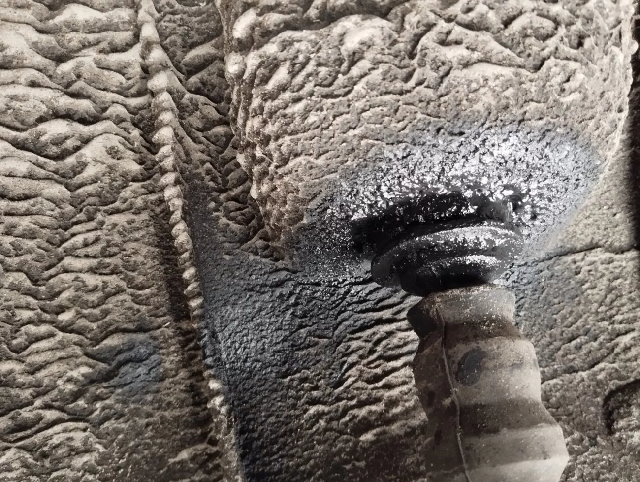

Alles sauber gemacht, dann komplett mit Hohlraumwachs konserviert/abgedichtet.
Beim Zusammenbau noch Mal Seilfett drüber gesprüht (sicher ist sicher 😉).

Stoßdämpfer Lagerung in üblicher, herkömmlicher Befestigung
Danke @First Dacia für die tolle, eindrückliche Bilderstrecke 👍👍 dieser leider undicht gewordenen Stelle im hinteren Radhaus...leider fast normal:
☕️ Diese konkave Blechscheibe Nr 2, Unten, für das Gummi IM Radhaus, lässt oftmals Wassereintritt zu, weil z.B. die Vorspannung durch Gummialterung oder Quetschung nicht mehr ausreichend zur Abdichtung gelingt...eher normal...
Die von oben offensichtlich nur "gepunktete" Konkavscheibe [Standart !] lässt das Wasser nur hindurch, weil das o.g. Gegenelement von Unten diese Fähigkeit zur Abdichtung...mit der Zeit...verloren hatte.
Tipp: Auf die zentrierte Stoßdämferkolben - Lagerung beim Einbau achten, (Gummidämpferscheiben ggf. einkleben) und ausreichende Vorspannung achten: der Übergang "Blechbohrung- Stoßdämpferachse "gilt es, an dieser Durchstrittstelle abzudichten, oft realisiert mit diesen speziell ausgestallteten GUMMI- Unterlagen mit zusätzlichem Abdichtwulst zur Verengung im Übergangsbereich !
● Also gäbe es dafür eigentlich einfachste Lösungen, vielleicht könnte das nachträgliche Einlegen eines geeigneten O- Ring/ kurzes Schlauchstück, nur von oben, bei abgeschraubter Befestigung,(Mutter-Scheibe-Gummi), präventiv eine echte Verbesserung bringen...
Viel Erfolg
LG🌲

@Spring-zula*161123 : bei anderen Autos hatte ich das Problem noch nie. Und die Bilder mit dem Dreckeintrag sprechen da schon dafür, daß da geschlampt wurde.
Qualität beim Zusammenbau...
●Stoßdämpfer an der Hinterachse sieht aus, als ob dieser ggf. Nicht zentriert oder abdichtend verbaut wurde...zunächst mal schade😢
Tipp: einfach mal dort nachsehen nach einer Regenfahrt🔍+🔦...
Lg🌲 und DIY gemäß #33👍

Aber sprachlos bin ich beim Bild von 10:47:04 Uhr, da ist ja eine Megaschicht Unterbodenschutz dran!
So eine Elefantenhaut gab es aber nicht ab Werk, oder?
An die Stelle bin ich noch nie gekommen - das wird spannend.
Doch, der Unterbodenschutz im Radhaus ist original.
Hatte damals nur blanke Metallstellen nachbehandelt.
Denke die "Elefantenhaut" ist auch größtenteils nur Dreck. 😉

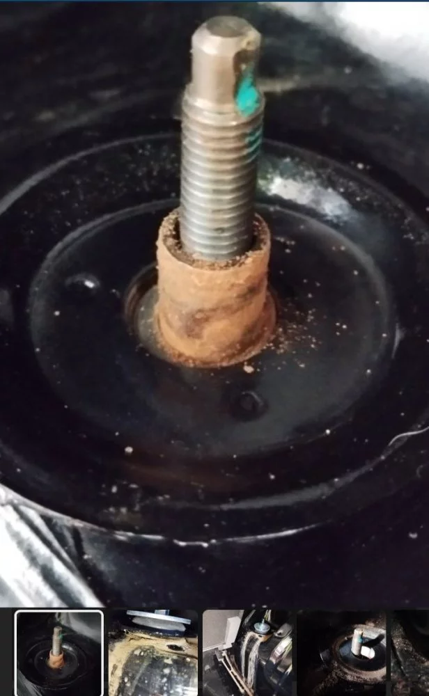

So.....1 Stunde durch strömenden Regen gefahren.
Ergebnis:
Alles dicht !
