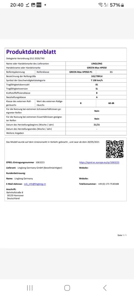

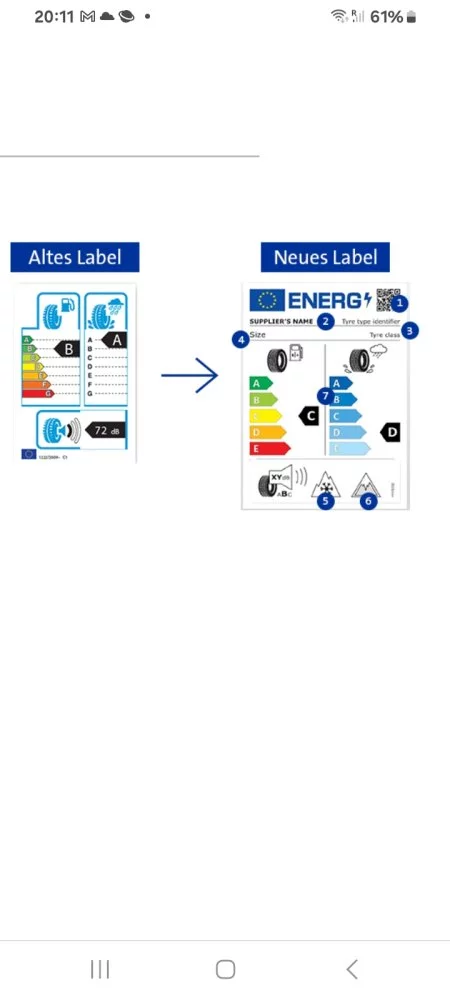

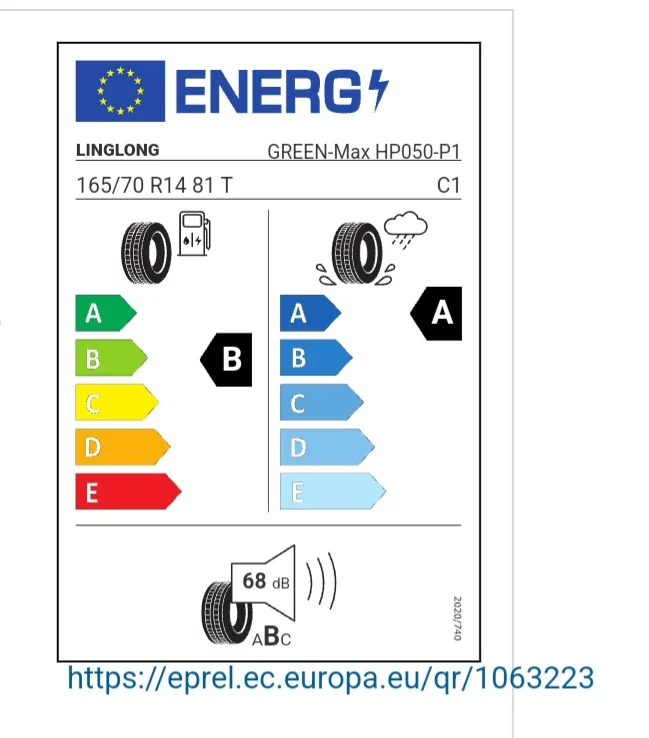

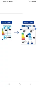

Die LL haben Laut Datenblatt die Energieeffizienzklasse D, wenn man allerdings einigen Publikationen im Netz glauben darf, so wird die Klasse D nicht vergeben. Weiß da jemand, was nun richtig ist ?
Der Reifentyp mit exakter Reifengröße habe ich noch gefunden. Auch ich hatte unterschiedliche Label' Angaben im 🕸 gefunden...🔍

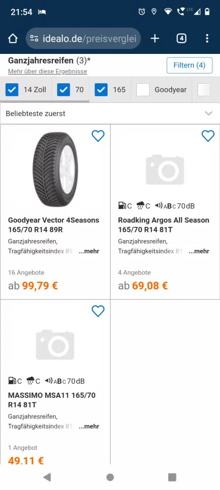

Hat schon jemand für den "Winter" den Reifenwechsel/ Neukauf auf dem Schirm?
Ich kann mich nicht aufraffen, so wie letzten Winter und dann war der Winter vorbei und ich hab ihn nur 3 Tage wegen Kälte stehen gelassen. Jetzt bin ich noch weniger motiviert mir endlich Alljahresreifen zu bestellen. Oder zu überlegen was für welche...
Aber ich müsste wohl sonst heißt es wieder: hätte hätte ...
Wäre für Anregung/Motivation dankbar.

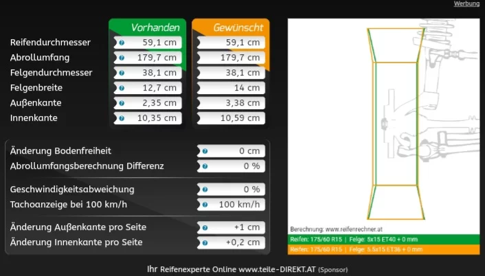

Daten/ Geometrie der Felge zur Verwendung , z B. auch auf Dacia Spring, sind ausschlaggebend:
1. Mittenloch, hier VA- Nabe beachten
2. LK
3. ET
4. geprüfte Standardfelge mit den zugehörigen Orig.- Verwendungszweck/ Pkw Typ wg. Achslasten- Abgleich...
5. Reifengröße, Loadindex
...ggf. nach Vorab- Berechnung sogar ev. als Einzelabnahme verwendbar...Bilder ?
Freigaben/ABE und "Einzelabnahmen nach §21" durch Sachverständigen...sind nach den Regeln der Technik...möglich.
Technik: 8,4kg bei 5,5Zoll zu 6,8kg bei 4,5 Zollfelge ist schon eine erhebliche Einsparung und Verbesserung bei Verbrauch, gerade beim 45er..., denn das Anfahrverhalten würde dadurch verbessert.
