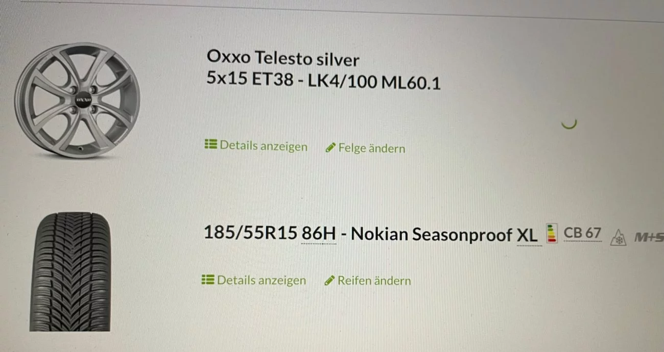

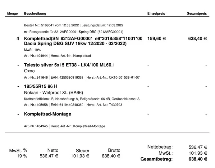

185er gehen auch? Die Dacia HP ist da leider wenig informativ. Wo kann man denn überhaupt alle möglichen Reifengrößen (ohne weitere Umbauten wie bördeln etc.) erfahren?

Ich würde mir Sommerkompletträder gebraucht mit
Kappen holen. Reifen lagern oder was auch immer und dann neue gute Winterreifen auf die Felgen ziehen.

Naja da bin ich nicht sicher da nur die eine Größe im Schein steht….
Da gab es bei meinem Polo auch Probleme ein bestimmtes Baujahr konnte mit Abe fast alles fahren das Baujahr davor und danach nicht..
manche TÜV Prüfer stellen sich da komisch an…
