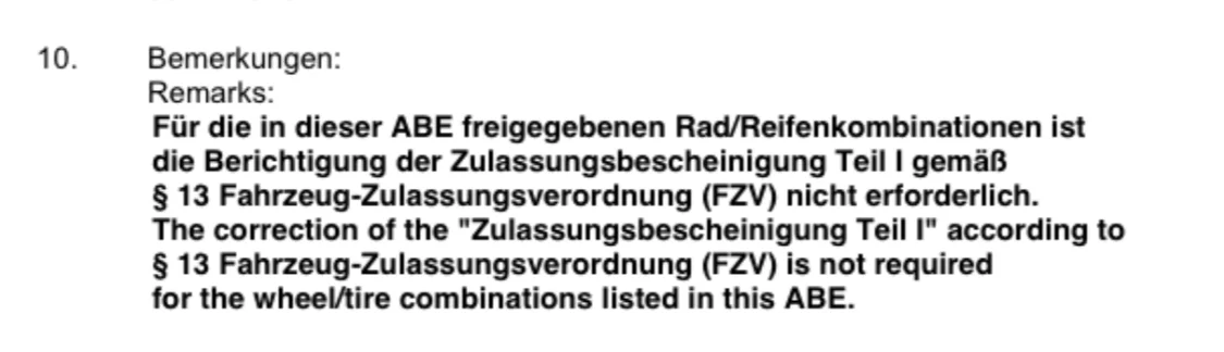

Hab mir die ABE jetzt mal zur Hand genommen. Genau diese Freistellung von der Pflicht zur Berichtigung der Fahrzeugpapiere befindet sich in der ABE der OXXO Felgen. Somit einfach anbauen und nichts weiter eintragen.

Bei meinen Tesla Felgen in der ABE ist genauso wie bei den OXXO für den Spring vermerkt das die Größen in der ABE ohne Berichtigung des Fahrzeugschein zulässig sind. Ich hab mir gerade mal verschiedenste ABE angesehen und in allen war es so vermerkt. Ich denke es ist also eher ein Standart das man nichts eintragen muss als die Ausnahme.

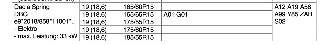

Poste mal bitte ein Bild vom Teil der ABE wo das steht weil in der ABE die ich habe für die Oxxo Felgen ist kein A05 angegeben sondern A12 A19 A58 A99 Y85 ZAB S02 als Auflagen und Hinweise und unter Reifenbezogene Hinweise ist gar nichts angegeben für 185/55R15.Bildschirmfoto 2022-08-27 um 10.12.24.png

Die Einpresstiefe hat sehr wohl was damit zu tun da es unterschiedliche ABE sind für die ET32 und ET38. Wenn du die ABE für die Variante mit ET38 nimmst steht dort nichts von Kotflügel ausstellen drin.

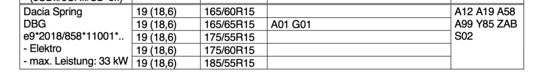

Wer 185/55 auf 15 Zoll Felgen fahren möchte kann das mit den Oxxo Telesto in 5x15 ET38 - LK4/100 ML60.1 ohne jegliche Begutachtung oder Eintragung bzw Umbauten am Fahrzeug machen. Einfach rauf bauen und ABE dabei haben für eine Kontrolle oder TÜV.
Wichtig nur ET38 bei den Felgen und NICHT ET32!

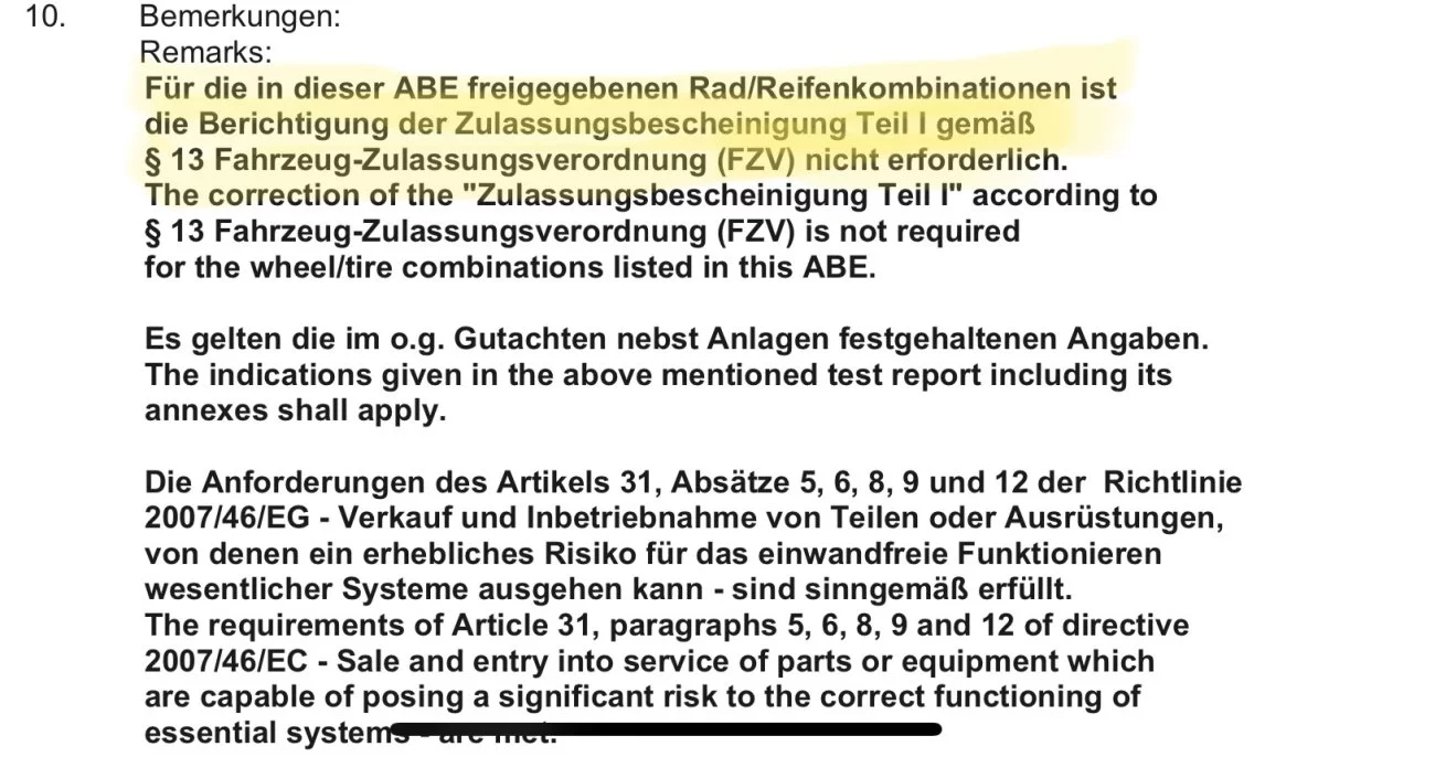

Die komplette ABE hänge ich nochmal an mit dem zweiten Teil wo auch steht das keine Eintragung in den Fahrzeugschein erforderlich ist.

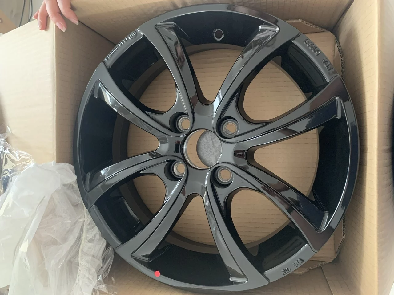

Montag werden meine Felgen geliefert dann stelle ich auch noch Bilder ein.
