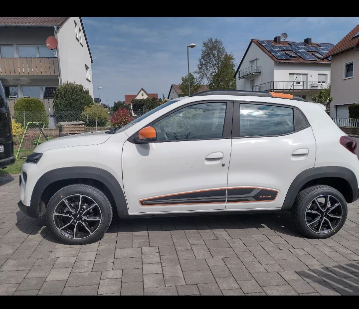

Hi. Hier das Bild
Der sieht ja schon mächtig aus. :cool:
Hab zwar meinen Spring noch nicht, hab mir aber auch schon mal die Autec Zenit gesichert. Sind zwar nicht 100% meine Wunschfelge, aber 55€ pro Felge sind halt echt ein Schnapper, bei dem man nicht Nein sagen kann. Mit Reifen + Montage dann gerade mal um die 400€ für einen Komplettsatz Alufelgen.
Wenn die Stahlfelgen + Linglongs dann auch anbieten, da auf die Felgen Ganzjahresreifen draufkommen.
... es wird wohl am Radkasten liegen: ich finde es optisch nicht ausgeglichen, bei keiner Reifen-Konstellation bisher (inkl. der Originalfelgen). Die hinteren Reifen müssten m. E. 1-2 Zoll größer sein.
Naja, da werde ich mich wohl dran gewöhnen müssen. 😕
