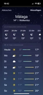

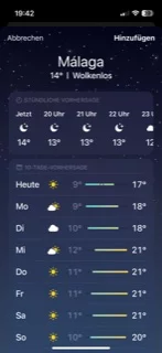

Ja, in Andalusien fühlt er sich Wohl pudelwohl. Obwohl im Sommer bei 40Grad….

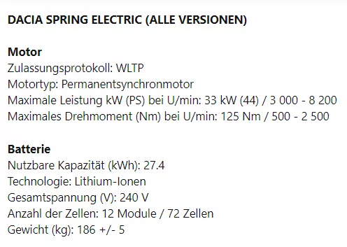

Interessant, ich hätte mit mehr Energiebedarf zur Aufheizung des Akku gerechnet.
Das Gewicht unseres Akku soll allerdings nur 186 kg betragen.

Alles Schätzwerte natürlich. Vielleicht ist die spez. Wärmekapazität höher? Und zum Akkugwicht muss man zumindest die nähere Peripherie (Kabel, Gehäuse, Schrauben) mitrechnen.
Ausserdem kommt es darauf an, wie oft diese Aufheizung erfolgt. Vile Kurzstreckenfahrten sind da wesentlich ungünstger als nur eine längere Fahrt. Wieviel nach dem Aufheizen laufend an die kältere Umgebung abgegeben wird, ist auch noch so eine Unbekannte.
Als Resumee würde ich den Schluß ziehen, dass die Heizung der schlimmste Feind der Reichweite ist. Direkt gefolgt vom Wärmebedarf des Akkus, um auf Temperatur zu kommen.
