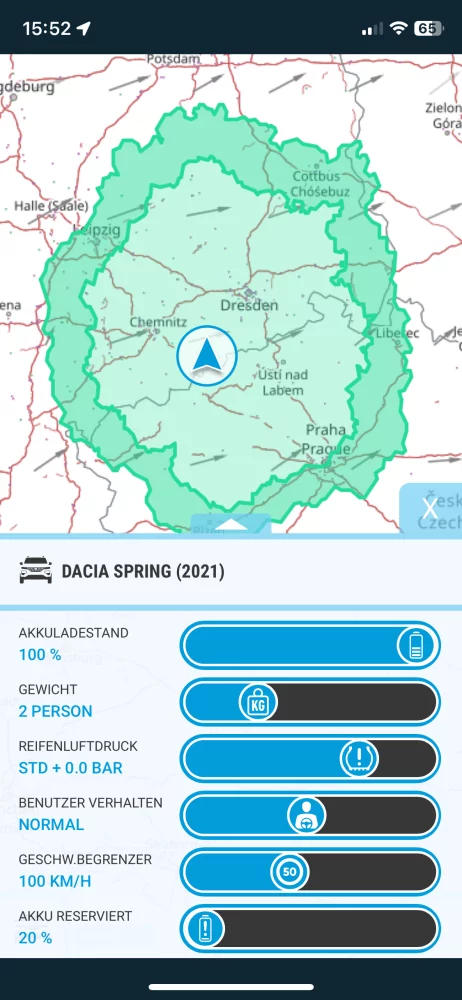

Wäre tatsächlich nicht schlecht.
Meine „Faustregel“ für Strecken mit Steigungen/ Gefälle half mir bisher gut bei der Planung… aber das ist sicher sehr fahrzeugabhängig:
pro 100hm bergauf benötigt der Spring ca. 1kWh mehr als in der Ebene,
Pro 100hm bergab verbraucht er ca. 0,6-0,7kWh weniger.
Also angenommen:
Standardverbrauch_Ebene=13kWh/ 100km
Wenn die geplante Strecke 100km beträgt und das Ziel ca. 400m höher liegt: mit 17kWh Verbrauch rechnen.
Kann man das in der App pflegen?
Hab mal kurz rein geschaut, sieht nicht so aus. Aber kann natürlich sein, das irgendwo im Untermenü etwas versteckt ist.

@trumpfi
Die App ist auf den ersten Blick echt eine Empfehlung. Dankeschön!
@Hans
In der App brauchst du das nicht extra pflegen. Er berechnet den Verbrauch u.a. auch anhand des Höhenprofil. Hab heute kurz meine tägliche Strecke zur Arbeit (20km einfach) und zurück ausprobiert. Hab hier einige Höhenmeter. In Summe hat die App 1% mehr an Verbrauch berechnet mit meinen Einstellungen. Also passt sehr gut. Und lässt sich sichtlich optimieren. Auch hin und zurück hat gut gepasst. Zurück Brauch ich ca. 3-5% mehr.
In der App selbst kann man viele Einstellungen vornehmen welche die Planung beeinflusst. Hier einige Beispiele:
Generelle Abweichung vom WLTP Verbrauch.
Anzahl Mitfahrer
Reifendruck
Fahrverhalten (ECO, Normal, Sport)
