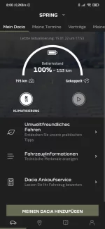

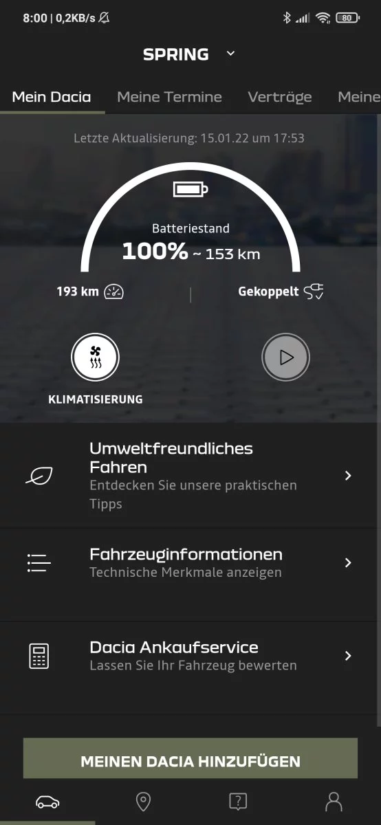

Hallo zusammen,
ich wollte Mal Gegenchecken welche Reichweiten ihr mir eurem Spring laut App bzw. Real erreicht.
Bei uns herrschen aktuell Temperaturen von 0°C und er zeigt mir voll geladen 153 km Reichweite an. Erstzulassung Anfang des Jahres, seit 4 Tagen fahren wir ihn.
Ich finde die Differenz zu den 230 km echt krass, liegt das an den Temperaturen?

Ja das sind die niedrigen Temps. Das gleiche Problem habe ich mit nem E-Motorrad auch. ca 16-20% Mehrverbrauch für die selbe Strecke (zur Arbeit) als bei 20 Grad + . Mit nem E-Twingo oder E-Up soll man jetzt gerade so auf 100km kommen. Sagte mir ein Werkstattmeister beim Reifenwechsel, der diese beiden Fahrzeuge als Ersatzwagen anbietet.
hab das eben ausprobiert weil der Spring grad bei 100% ist.
angezeigte Reichweite 179 km, dann den Verbrauch von 17,5 auf die 12kw zurückgestellt. anzeige 222 km
dann noch Eco gedrückt 229 km.
ist doch alles nur auslegungssache
