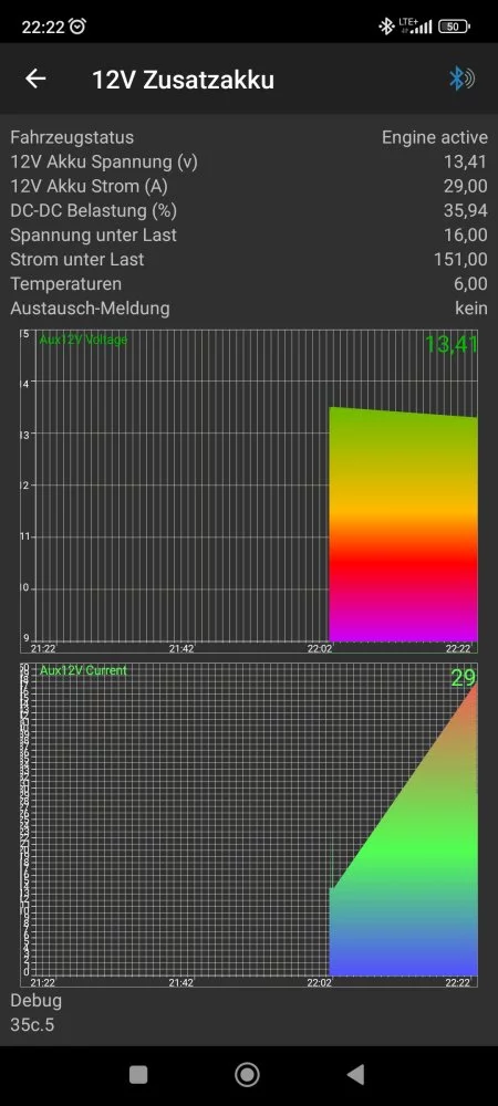

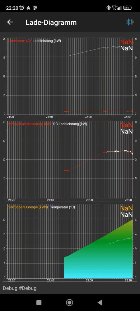

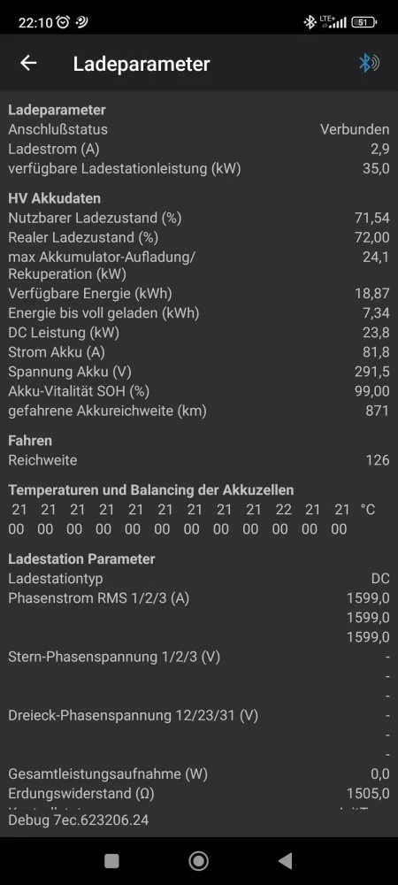

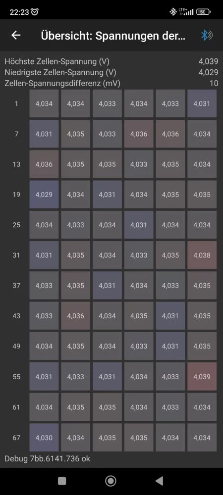

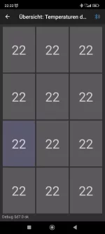

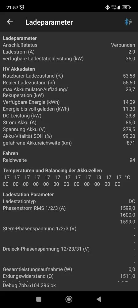

Hab auch bissel DC per EnBE Hyper300 geladen erste Mal bei denen nur mal so zum testen mit der App dabei 😜

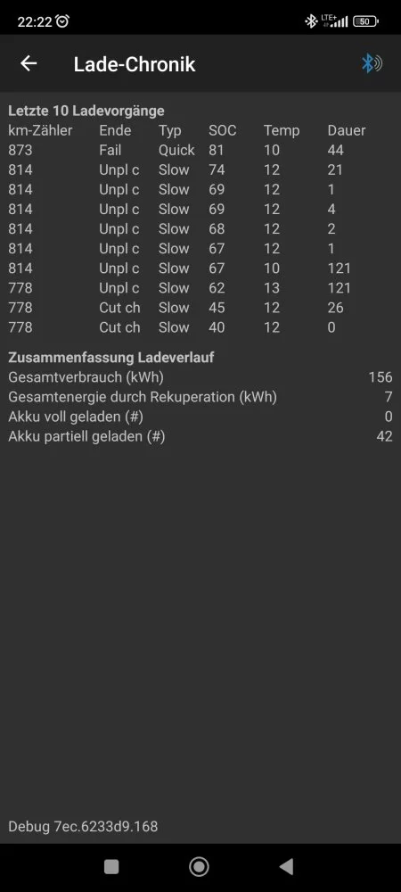

Ich bin Besitzer des Spring seit Mitte November 2021 und eigentlich rundum zufrieden (ideales Auto für Stadtverkehr und Pendeln). Beim DC-Laden treten aber immer wieder 2 Probleme auf: Fallweise bricht der Ladevorgang - meist im Bereich 60% bis 70% - ohne erkennbaren Grund ab. Das zweite Problem ist deutlich unangenehmer: nach dem Anstecken des 50kW Ladekabels am Schnelllader startet das Laden nicht, sondern es erscheint die Meldung "Systemfehler". Dann geht gar nichts mehr! Der Spring lässt sich weder laden noch starten (Fehlermeldung siehe anbei). Der einzige Trost ist, dass sich das System scheinbar nach 20 bis 30 Minuten von selbst zurück setzt. Dann ist die Fehlermeldung weg und man kann das Auto wieder starten. Kennt jemand diese Probleme? Beim AC-Laden hatte ich noch nie ein Problem.

Mit dem Spring hatte ich noch gar keine Ladeprobleme in der Art. Aber die von Dir angesprochenen Probleme hatte ich vorher mit meinem Mazda MX-30 immer an ARAL Pulse Ladesäulen (nicht an einer sondern 3 verschiedenen probiert), weshalb ich diese dann immer gemieden hatte. Haben sich irgendwie nicht verstanden die Ladesäulen und das Auto.Von da her würde ich einfach bei einem anderen Betreiber Laden und es irgendwann nochmal dort probieren wo es die Probleme gegeben hat. Wenn es nur dort Probleme gibt einfach meiden. Manchmal passen einfach Software im Auto und in der Ladesäule nicht zusammen, irgendwann gibt es dann vielleicht ein Update und es geht.Wenn es bei verschiedenen Anbietern auftritt dokumentieren (Fotos, Screenshot usw) und bei DACIA vorstellig werden.
