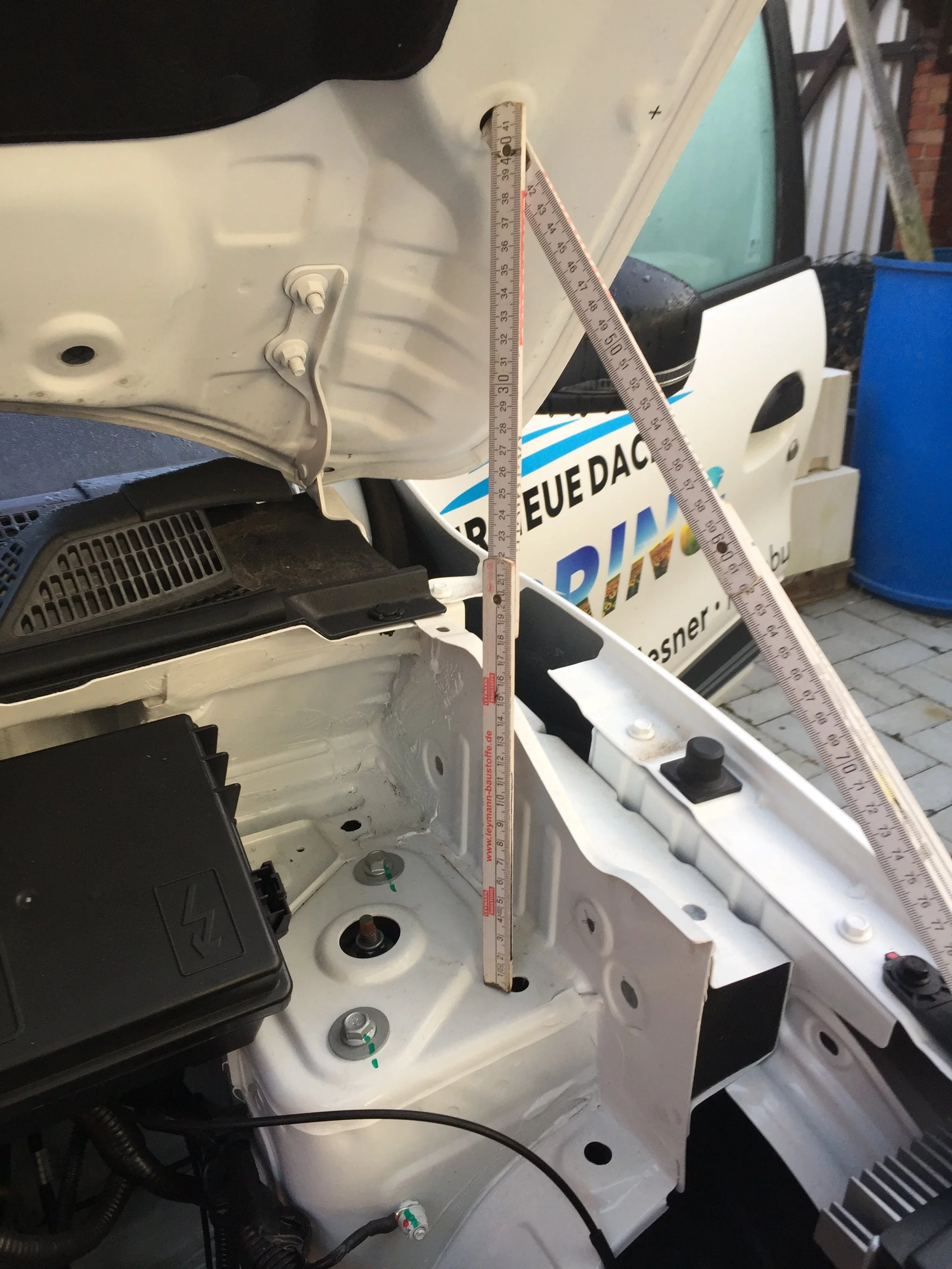

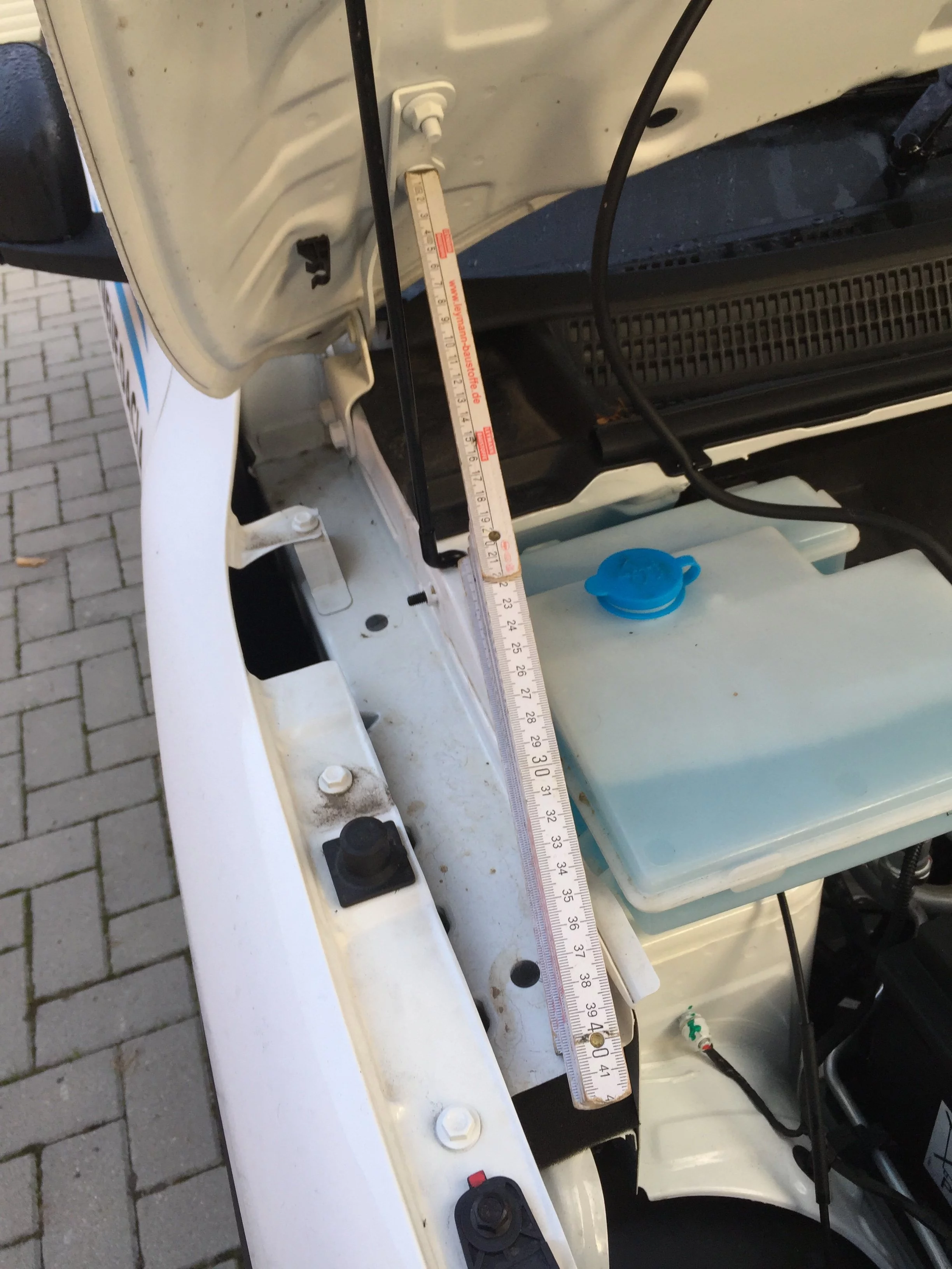

Ingo: bitte den Abstand zwischen Motorhaube und ein geeigneter Befestigungspunkt zum anbringen eines Dämpfers ?
Jau grad noch so vorm wegbringen gesehen. CA 40 cm je Seite oder n anderer Punkt sollte was gehen. Allerdings is es die Basisversion ob unsere genauso sind ka. Ich hoffe etwas besser da die Haube doch ab 70/80 und höher etwas wackelt ... evtl müssen da noch seitlich Gummipuffer beim Kotflügel jede Seite. Werden sehen. Ich hab vom Sitz messen auf Foto. Der Motorinnenraum sieht teilweise so aus als ob es da was zu reparieren gab > ist aber Original so. Bilder dafür bei Interesse da. LG

Oha, Waschwasserbehälter über dem rechten Federdom, da muss ich mir was einfallen lassen wenn ich ne Domstrebe bauen will.
Ja, und links sieht es such nicht besser aus. Beim Spring würde das aber tatsächlich vielleicht was bringen weil er ab 70 kmh wirklich anfängt zu schwimmen...wie fühl sich ein Auto mit Strebe an? Bin noch nie eins vorher/nachher gefahren
