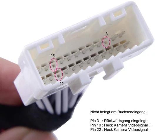

Ich habe mal diesen Adapter für das Media Nav bestellt :
Fehlt nur noch das Auto.
Ich habe heute das Adapterkabel erhalten, aber da gibt es ein Problem um eine zusätzliche Frontkamera
anzuschliessen, denn die Strippenzieher in China haben 3 Pins am Eingang, also der Buchsenseite weg gelassen.
Und auf der anderen Media Nav Seite, den Rückwärtsgang Trigger als Kabel und einen Video Eingang
direkt an den Media Nav geschaltet.
Das ist natürlich sinnvoll, wenn überhaupt keine Kamera eingebaut ist, aber sinnlos für eine zusätzliche Frontkamera
wenn man die Heckkamera ebenfalls immer noch benutzen will.
Und man den Eingang ausschleifen möchte. Warum sie das Rückwärtssignal nicht weitergeführt haben, weiss nur
Konfuzius. Egal, es gibt nach Plan 6 unbenutzte Drähte oder ich muss mir die Pins besorgen.
Für die fehlenden Pins habe ich die einfachste Lösung gefunden, ein zweites Kabel von Aliexpress.
Kein Gefummel um die Pins heraus zubekommen, an einem Kabel schneide ich die Gehäuse auf,
keine Crimpzange und keine falschen Pins.
Jetzt warte ich wie jedermann auf den Welpen, und dann mache ich dazu ein neues Thema auf.
