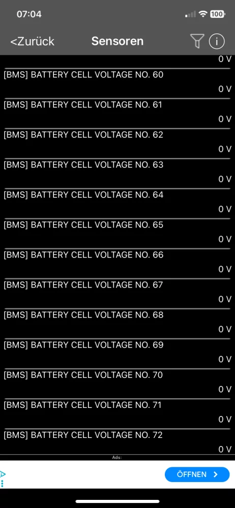

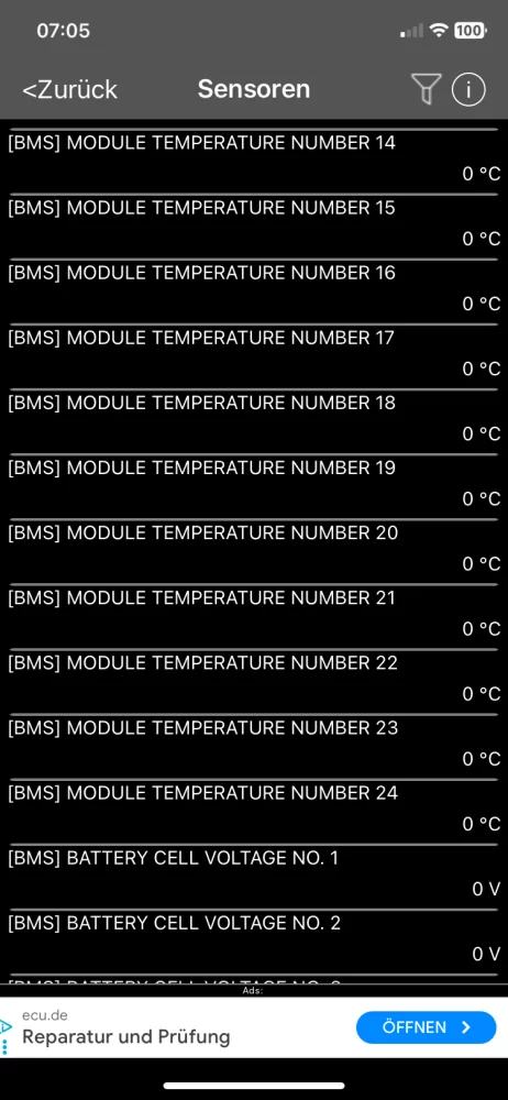

Jede der Zellen liefert einen eigenen Wert?
Ich seh da mit CanZE "nur" 12 Werte:
Geht da mit Carscanner mehr?
Eine interessante Frage, die mich jetzt zum Auto trieb. Erst mal findet man da auch nur 12 Werte. Anscheinend gibt es aber eine Vorbereitung für bis zu 98 Werten. Wahrscheinlich funktioniert das aber nur in der Bezahlversion....Dadurch kam ich aber in eine riesige Liste von Auslesemöglichkeiten. Unter anderem kann man die Ohmwerte des Strompedals auslesen, sehen ob die Bremse betätigt wird, Bremslichter erkennen und so weiter...Ich war ganz erschlagen davon. Man müsste mal als Beifahrer die Liste durcharbeiten , um zu sehen was funktioniert und was nur bei anderen Autos geht. Ob die Bezahlversion dann wirklich noch viel mehr Aussagekraft hat ersieht man daraus auch nicht. Für mich war es ein Erlebnis! Soweit hatte ich da noch nie reingeschaut.
Fazit: es lohnt sich auf alle Fälle mal Carscanner auszuprobieren!
Ich bin mir ziemlich sicher, das ich anfangs (vor~2,5Jahren) 72 Einzelwerte zu Temperatur und Spannung sah und das fürchterlich unübersichtlich fand.
Aber - vorhin nachgeschaut: ich habe auch nur (noch) 12 Einzelwerte in der Parameterauswahl.
Andere sinnvolle Apps scheint es nicht zu geben? Schon seltsam!
Das war 100%tig so! Ich bin sicher, hier im Forum fänden sich, wenn man suchte, etliche Screenshots davon…
Sorry, kann ich mir zu 100% nicht vorstellen, wozu sollte man den Aufwand betreiben?
Noch dazu wo ansonsten am Spring (fast) überall (auch da wo es drauf angekommen wäre) gespart wurde.
Wenn es auf Zellenebene zu einem Problem kommt wird zwar sicher auch die Temperatur gegenüber Nachbarzellen abweichen aber bis dahin ist doch der Fehler über die Spannungslage längst detekiert...
Für die Steuerung Ladestrom und Begrenzung der Fahrleistungen langen die vorhandenen Fühler.
