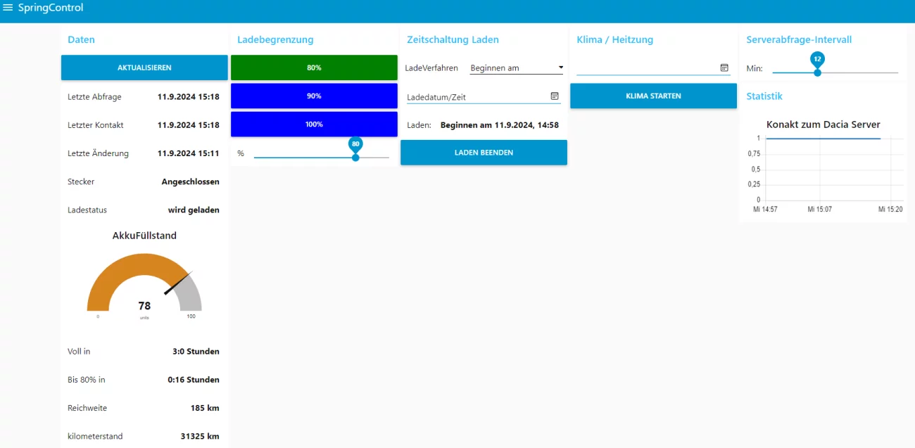

Was ich mir von einer app für den Dacia wünsch und was Dacia anbietet, da zwischen ist eine kleine Differenz. Lange hab ich mich geärgert. Ich kannn zwar Programieren, habe aber ein iPhone aber keinen Apple und auch kein Mac-OS um apps zu schreiben. Außerdem sollte es auch für Android gelten. Dann bin ich ich node-red gestoßen. Die Idee fand ich genial. Wenn ich mich auch zuerst red-node und javascript gewöhnen mußte. Beides kannte ich nicht. Herausgekommen ist eine App mit folgenden eigenschaften:
  • Aktuellen Status ablesen (Angeschlossen, Ladezustand, Akku-Füllstand, km, Reichweite)
  • Ladebegrenzung von 0-100% einstellbar, wobei es feste Buttons für 80%, 90% und 100% gibt
  • Laden sofort anstoßen
  • Laden ab (Datum & Uhrzeit). Zu den angegebenen Daten fängt er an zu laden.
  • Laden bis (Datum & Uhrzeit). Zu den angegebenen Daten ist der der Akku geladen. Aktuell wird bis zur Volladung berechnet. wenn also nur 70% eingestellt sind wird ist er zu früh fertig. Das wird noch behoben werden.
  • die Ladebegrenzung soll auch gelten wenn der Ladevorgang nicht über die app gestartet wurde
  • Klmaanlage sofort starten
  • Klimaanlage ab (Datum & Uhrzeit) starten
  • Auf Knopfdruck werden die Daten aktualisiert, ansonsten alle 5 min
  • Es soll für Iphone, Android, Windows & Linux funktionieren
  • Die Bedienung soll einfach sein
Nun ist es so, das ich über einen Umweg gegangen bin, eben über node-red. Es läuft bei mir auf einem kleinen orange-pi für ca. 20 eur. Ich habe darauf ein Linux installiert(ubuntu-server) und dann node-red. eine genaue Anleitung dazu werde ich noch verfassen. Das ist aber nicht schwierig. Es steht schon einiges bei den Infos zum Programm. die seht Ihr dann in node-red.
Damit es auf den Smartphones läuft ohne das ein Tunnel aufgebaut werden muß, wird eine kleine kostenlose node-red-app installiert. Diese app baut einen Tunnel selbstständig zu dem node-red Server auf, der Zuhause (oder sonstwo) läuft. wenn Ihr irgendwo einen Server gehostet habt, dann kann der kleine Server auch dort mitlaufen er kostet kaum Resourcen. Hier einige Screenshots von meinem Smartphone:
Der Quellcode ist auch mit dabei. die Schreenshots von node-red folgen noch.
Bei Fragen könnt ihr euch gerne an mich wenden, auch per pn:)
Hier geht es zu meiner Website mit weiteren Erklärungen und Informationen zu meiner App.

Ich bin dabei die GUI für die neue App zu schreiben. Der Aufbau wird ähnlich der alten GUI sein oder habt ihr Änderungsvorschläge? als feste Werte für die Ladebegrenzung werde ich kleinere Buttons verwenden und dafür wahrscheinlich mehr Werte nehmen: 80%, 85%, 90%, 95% 98%, 100%. Der Symetrie wegen eine grade Anzahl von Buttons.
Bin gespannt ob Euch noch Änderungen/Neuerungen einfallen.

Hab ich gerade importiert und warte nun ganz gespannt, was passiert, wenn er die 80 % erreicht.
Ja ich weiß, ich bin ein Jahr zu spät - mühsam ernährt sich das Eichhörnchen
Laden wurde beendet bei 81 %
läuft - super
