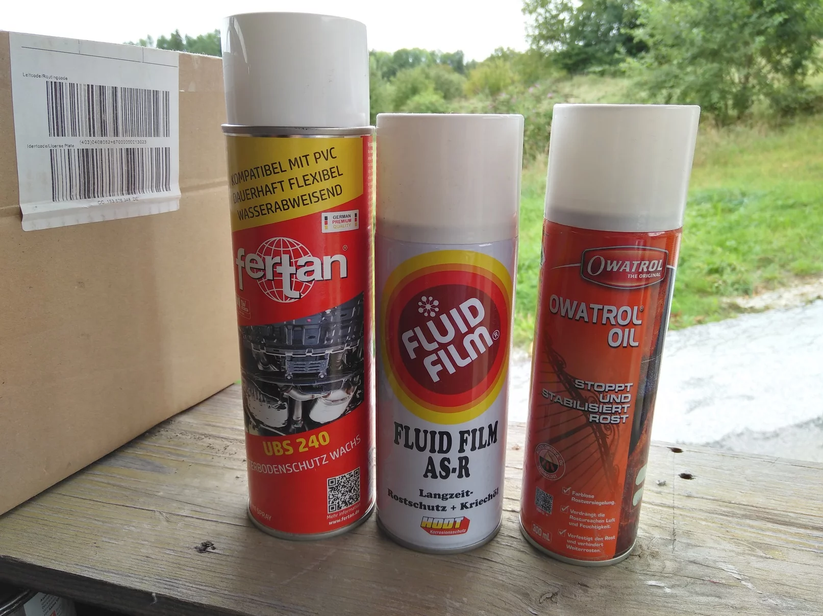

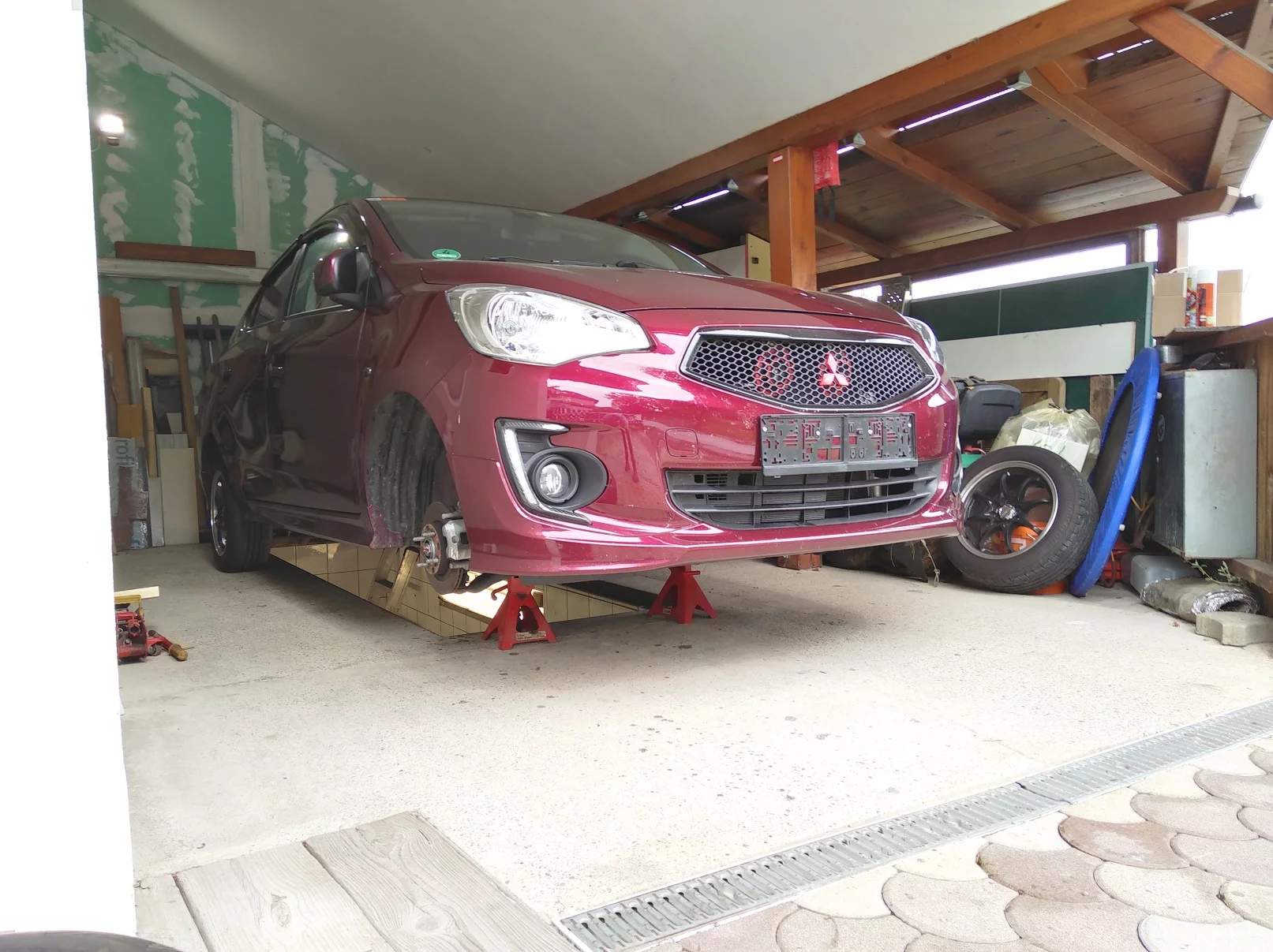

Wir haben in den letzten Jahren 2 neue Mitsubishis gekauft, in der bis 10.000 € Klasse.
Dementsprechend hatten beide recht wenig Korrosionsschutz und viele unlackierte stellen.
Was natürlich besonders in Österreich mit Salz und Rollsplit gestreute Winter schnell böse enden kann.
Unsere Vorgehensweise:
Hohlräume mit Fluidfilm aussprühen, Achsteile mit Owatrol Öl einlassen,
und Unterboden und unlackierte Stellen mit Fertan transparenten Unterbodenschutz versiegeln.
Alle Radhausschalen raus und dahinter auch kontrollieren und konservieren.
Vorteil dieser Methode, bei der jährlichen Prüfung sieht man sofort wo Nachholbedarf besteht.
So halten die Billigautos viele Jahre.
