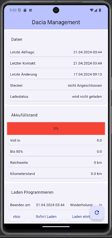

@Spring-high Jep, ein pi reicht. Auf dem Server läuft ein Linux. Darauf läuft eine api die mit dem Dacia-Server kommuniziert. Und es läuft ein Programm von mir das mit der Mobile-App kommuniziert.
Bei "Programm" steht das gleiche wie beim alten node-red Programm.
"Beginnen am" und "Fertig am"
Ich kann also Datum & Uhrzeit angben bis zu dem das Auto geladen sein soll oder wann er anfängt zu laden.
"Letzte Abfrage:" Wann die letzte Abfrage erfolgt ist vom Dacia Server
"Letzter Kontakt:" Wann der letzte Kontakt zum Dacia Server war.
Normalerweis sind beid gleich. Ist der Dacia Server nicht erreichbar dann ändert sich das Datum & Uhrzeit von "Letzte Abfrage". Bei "Letzter Kontakt" ändert sich nix.
"Stecker" zeigt an ob das Auto angeschlossen ist oder nicht.
"Ladestatus" zeigt an ob geladen wird oder nicht.
Ist alles so wie bei der alten app.

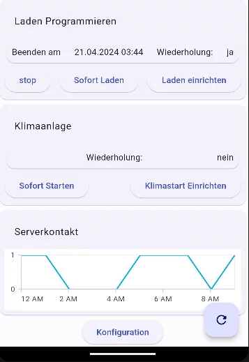

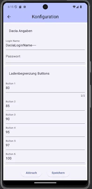

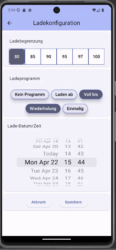

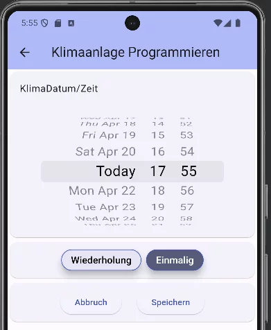

Ich hab etwas weiter gebastelt. Das Lademanagement und Klimamanagement wurden in ein eigenes Formular ausgelagert. So können mehr Funktionen untergebracht werden, und dier Homescreen ist nicht so überladen. Der Konfigurationsscreen ist auch fertig.
Die Schreens haben einen Speicher & Abbruch Button. Es ist auch möglich über den Pfeil oben links wieder zurück auf den Hauptscreen zu kommen ohne zu Speichern.
Frage: Sind die beiden Buttons nötig oder soll alles gleich gespeichert werden und man kommt nur über den Pfeil zurück?
Das Layout ist noch nicht fertig. Mir geht es Erstmal um die Funktion, der Feinschliff kommt später.

Hier die neuesten Sreenshots. Aufgenommen von einem virtuellen Android:
