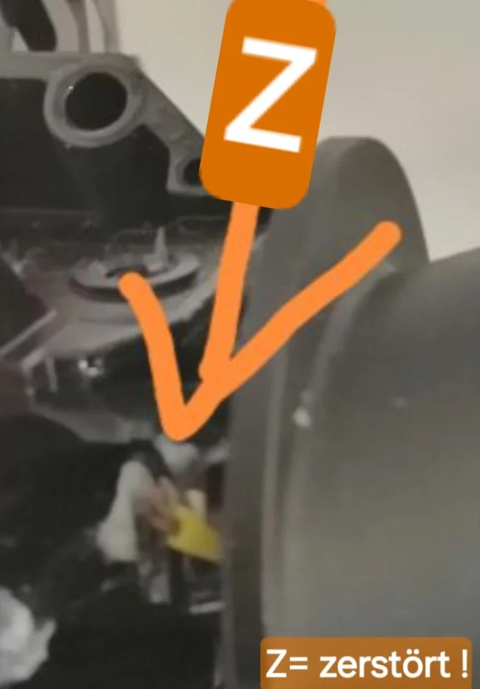

Kabelbruch möglich nach begrenzter Anzahl X von Abbiegevorgängen mit Ankündigung durch Betätigen des Blinkerhebel...Hier die Bruchstelle, wo wahrscheinlich alle Schalter das Problem haben
● jetzt denke ich, dass z.B. mein Vordermann/ frau beim Abbiegen oder der entgegen kommende Linksabbieger vorsätzlich das gelbe Warnlicht zurückhält !
Erstens, weiß diese Fahrzeuglenker:in , wohin die Reise geht, und zweitens zum Sparen vermeidbare Werkstatt kosten, Logo!
Ironie ende
Also zwei dünnste Minikäbelchen ohne Bewefungsfreiheit über ihre Grenzen gedehnt...Litzen ab.
Könnte das ein Fall für geplante Obsoleszenz sein oder einfach mangelhafte Qualität vom Hersteller DWXVZ ?
