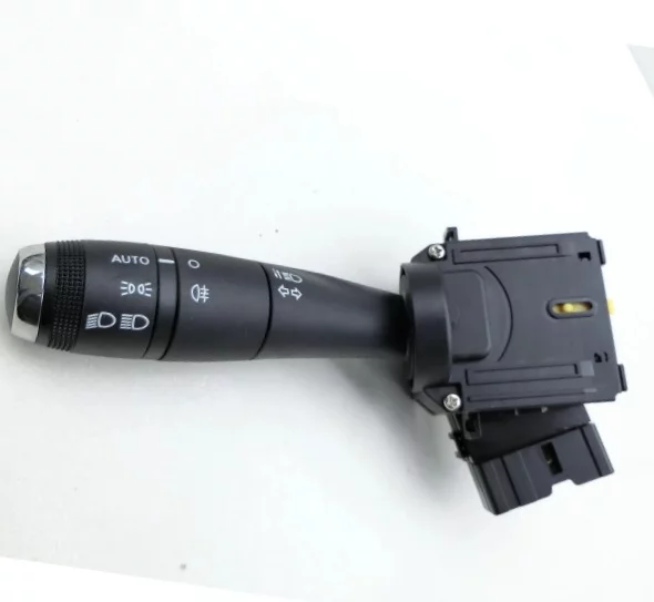

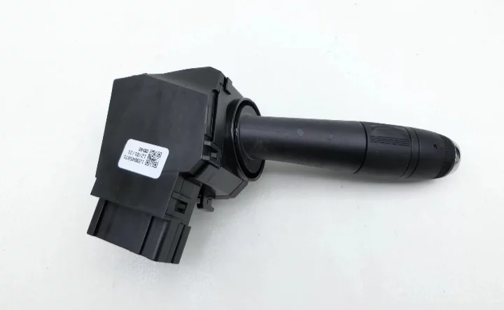

Habe den Blinkerschalter oder Lenkstockbedieneinheit ausgebaut. Die Teilenummer lautet 120045871

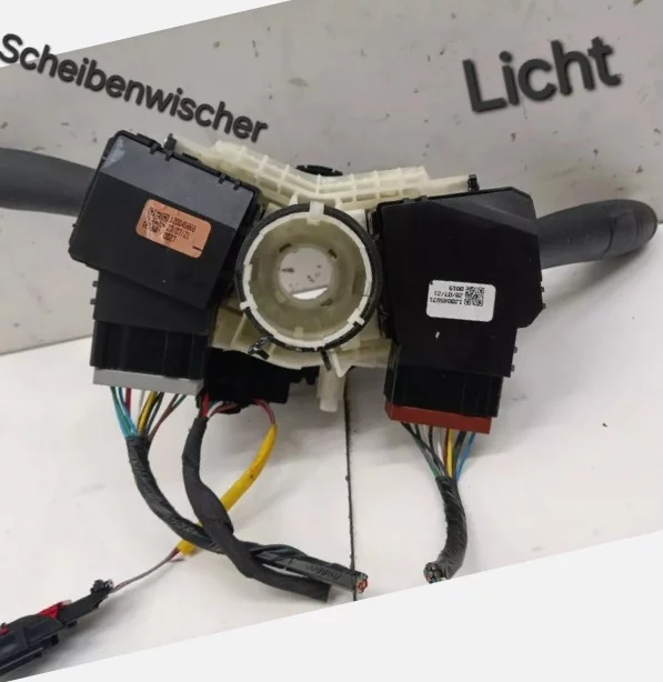

Jetzt wünschte ich mir, dass es für dich einfach ein Leichtes wäre, am brauen Anschluss-Stecker diese kleinen , empfindlichen 12 Pins(?!) durchzumessen ¿¡
und die Kabelfarben zuzuordnen für das ggf. ausbleibende NSL Taster- Signal und Korrespondierende...
Freue mich auf deinen Input... ws, gr, sw...bl...und andere Verdächtige🔍

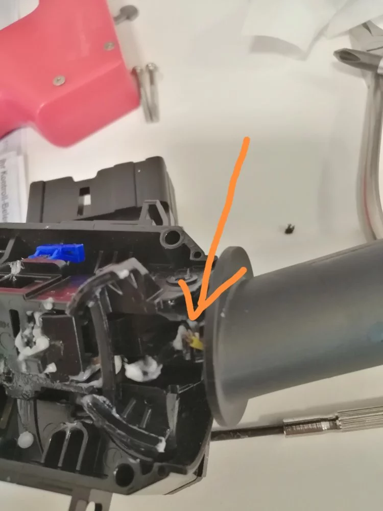

Also hier die Lösung: Zum Messen des Multisteckers an der Lenkstockbedieneinheit, genauer Blinkerschalter muß man die Lenkstockverkleidung abbauen. Das ist nicht ganz einfach. Man benötigt einen Torx T20. Eine Schraube ist gut zugänglich von unten. Zwei befinden sich rechts und links in Richtung des Lenkstocks rechts und links des Lenkstocks, ganz nah am Drehmittelbpunkt. Diese sieht man nur, wenn man das Lenkrad eine Viertelumdrehung nach rechts bzw. links verdreht. Dann ist viel Geduld und Gefühl gefragt, die zwei Hälften, die sich überall verhaken und hängenbleiben abzuziehen. Auch muss man das Lenkrad immer wieder verdrehen. Dann kommt man an den Multistecker, der wie üblich mit einer Raste versehen ist, die man eindrücken muss, um ihn abziehen zu können. Da ich nirgends eine Veränderung durch die Betätigung/Drehung des Nebellichttasters messen konnte ging ich davon aus, dass dieser eben defekt ist.
Weil ich Zahnarzt und Modellbauer bin und gerade Weihnachten ist, hab ich den Blinkerschalter abgeschraubt, sind nur zwei kleine Kreuzschlitzschrauben. Nach Öffnung desselben (Unterteil ist mit zwei langen Schrauben und diversen Klipplaschen befestigt) sah ich sofort den Schaden. Ein separates Kabel, grüne und weiße Litze führen in Richtung Drehschalter. Leider genau and der Gelenkstelle, wo der gesamte Hebel sich beim Blinken oder Fernlicht/Lichthupe bewegt waren beide Kabel abgerissen. Diese viel zu steifen und auf kürzestem Weg verlegten Kabel müssen nach gewisser Zeit brechen, da sie bei jeder Betätigung durchgebogen werden. Mit etwas Fummelei und einer guten Lötausrüstung habe ich beide Kabel um ca. 5 cm verlängert, um die Biegungsstelle zu vergrößern, mit Schrumpfschlauch versehen und wieder angelötet. Das wars. Und meine NSL geht wieder, Halleluja. Ich fahre jetzt öfter mit Nebellicht!!! Ich kann mir beim besten Willen, nicht vorstellen, dass Profis, die einen solch komplexen Schalter entwickeln, diese Schwachstelle nicht bemerken. Mein Verdacht, damit werden auch E-Fahrer in die Vertragswerkstatt gebracht. Der Schaden ist nicht groß, wird meist nur vom TÜV bemerkt und das Auto fährt ja trotzdem noch.

Hier die Bruchstelle, wo wahrscheinlich alle Schalter das Problem haben

Tolle Reparatur! Ist aber auch nicht für jeden möglich. Ein richtiger Herstellungsfehler!
