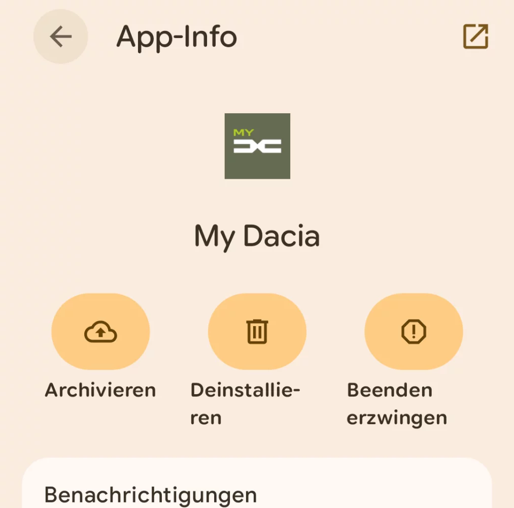

Fahr' die App doch mal hart runter und starte neu:
