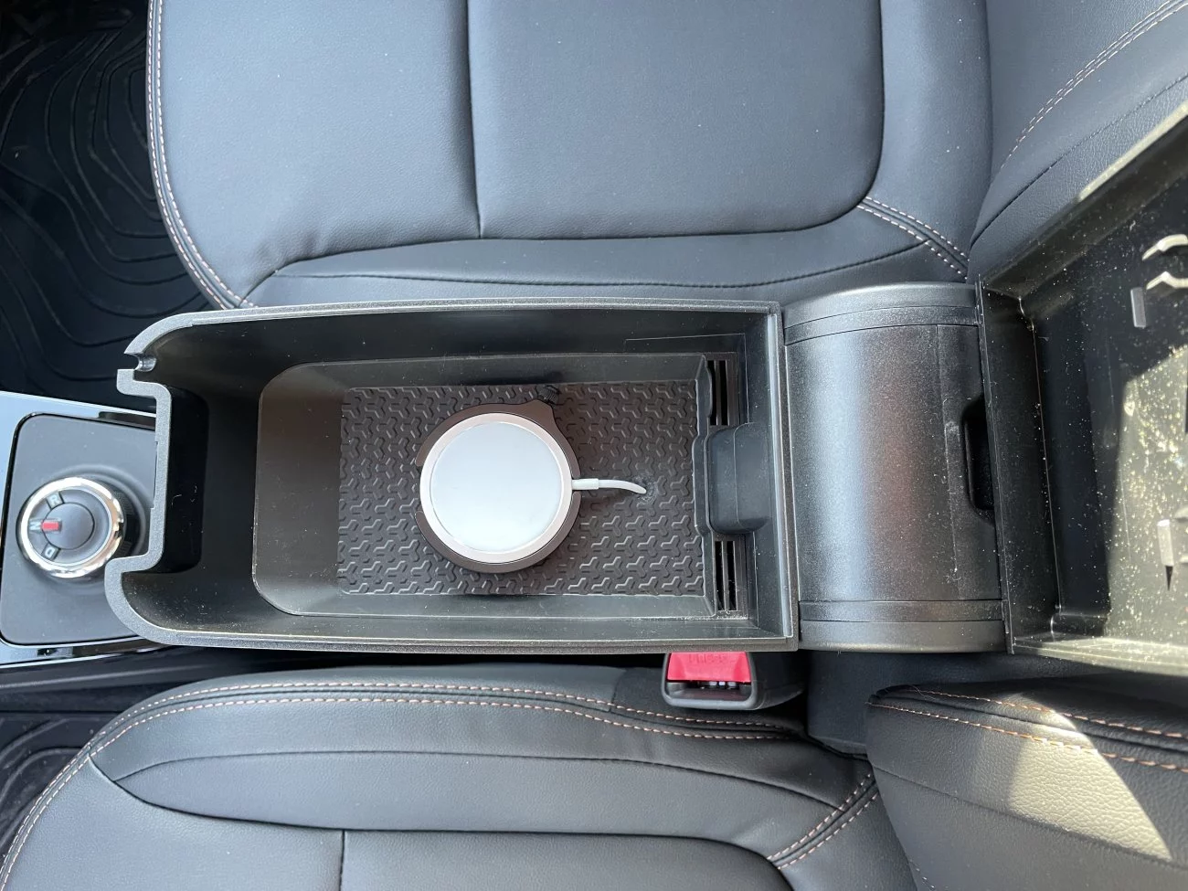

Wenn ihr keine Lust auf ein Smartphone mit Saugnapf an der Windschutzscheibe, oder mit Halter am Lüftungsgitter habt, gibt's hier eine kurze Anleitung, wie es auch anders geht:
Ihr braucht:
Wie man Carlinkit 5.0 einbaut und einrichtet hat das Steckdosenauto schon super erklärt:

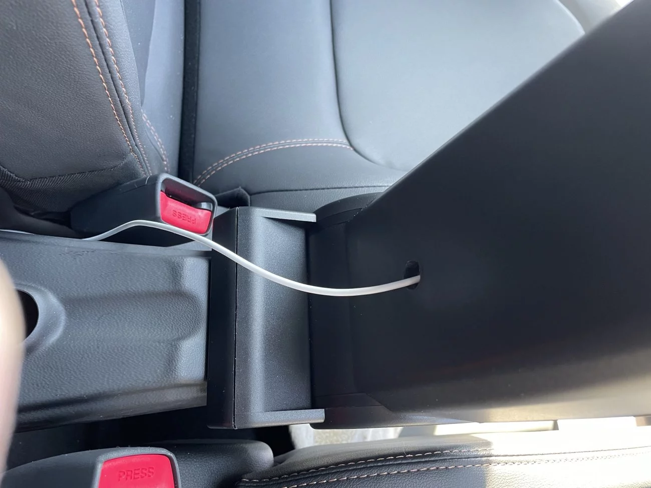

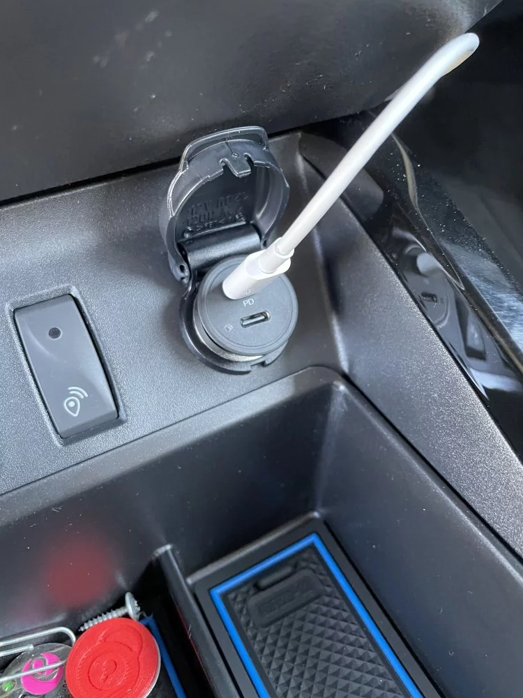

Der Rest ist sehr einfach. Die Armster 3 Armauflage von unten mit einem 12er Bohrer am Angusspunkt anbohren (ist praktischerweise ziemlich weit hinten), die Gummimatte ebenfalls, und das USB Kabel durchstecken. Die Halterung von Brodit mit doppelseitigem Klebeband auf der Gummimatte festkleben (Abmessungen des iPhones beachten!). Magsafe in die Halterung stecken, USB Kabel mit Verlängerung "schön" verlegen, fertig.
Das funktoniert natürlich auch mit anderen Ladematten.
Ihr braucht:
- Mittelarmlehne, z.B. Armster 3 von rati
- Brodit MagSafe-Halterung, ohne Gelenk, ggf. mit Ladegerät (Diskussion zu MagSafe-Halterung für Apple iPhone - 216172)
- Apple Magsafe, falls bei Brodit kein Ladegerät bestellt wurde
- USB Verlängerung für Magsafe
- CarlinKit 5.0 WirelessCarplay, oder anderer Wireless Carplay Adapter
- kurzes USB-A auf USB-C Kabel, bitte auf korrekte Orientierung des USB-A Steckers achten (Diskussion zu USB3.0 Typ-A Stecker auf USB3.1 Typ-C Stecker Auf/Ab Winkel USB Daten Sync Kabel | eBay)
- USB-C Netzteil für Zigarettenanzünder
- etwas doppelseitiges Klebeband, Akkuschrauber und Bohrer
