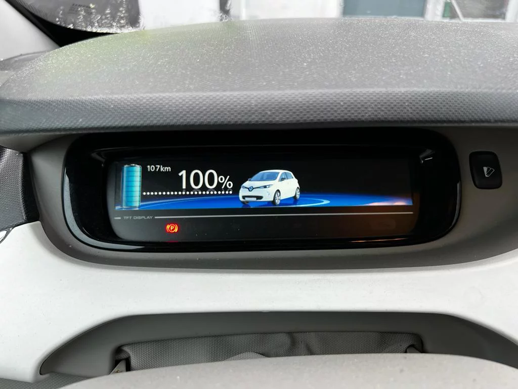

107 is scho a bisserl besser😅
Danach natürlich gleich losgefahren😇
Am rechten Lenkstockhebel sind zwei Tasten, drück mal solange bis du im Menüpunkt Durchschnitt bist. Hier wird der aktuelle Durchschnittsverbrauch angezeigt. Jetzt eine der beiden Taste solange festhalten bis der Wert verschwindet und nur 3 Striche zu sehen sind. Vielleicht ist vorher jemand damit immer nur Vollgas gefahren.

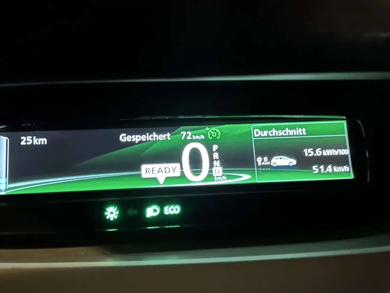

Gestern die 90km problemlos bei Regen und 8 Grad Außentemp. abgespult. 25 Restkilometer wurden uns dann angezeigt.
Das Reseten der Durchnittsanzeige hat nur kurzfristig die Reichweite von 96 auf 112km hochschnellen lassen. Aber durch die besonnene Fahrweise lag der Verbrauch dann bei 15,6kWh/100km.

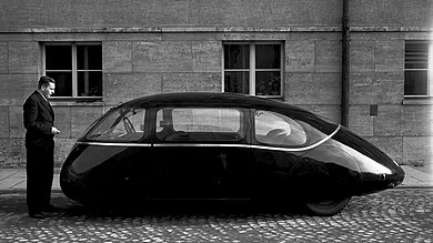

Volle Zustimmung, wie sieht eigentlich der cw-Unterschied aus?
Schlörwagen: (Cw-Wert) von 0,186!!
Eigentlich sieht die Zoe umgedreht, dem Schlörwagen ähnlicher🤔

Kann Dir auch sagen warum, laut deinem letzten Bild bist Du im ECO Modus gefahren, da wird unter anderem die Klimatisierung/Heizung heruntergefahren. Hier empfehle ich das Auto beim laden die Vorklimatisierung ( geht auch mit dem Kartenschlüssel ) kurz vor Ende ( ca. 10min) einzuschalten, danach reicht die Klimatisierung im ECO Betrieb aus um die Temperatur zu halten.
ODER
Nicht im ECO Modus fahren und Begrenzer/Tempomat oder sanften Gasfuß nutzen, dann kommt man fast auf die gleichen Verbrauchswerte, da für die Klimatisierung eine Wärmepumpe eingebaut ist die kaum Leistung braucht. Hier hat sich Renault nicht kreativ gezeigt, dass Verhalten mit reduzierter Klimatisierung ist in allen Renaults mit ECO Taste ( auch in unserem Captur Version S Tce 150)

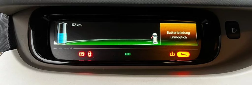

Ich hoffe Robodrill ist noch hier.. wir bräuchten nun einen Springersatz-Ersatzwagen..🙈folgendes zeigt die Zoe nun an:
Im AH war die Zoe dann auf 0%🏎️🏁😁

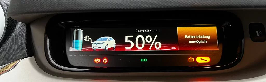

Und entschloss sich via Wallbox zu laden.. 2% hab ich beim Autotausch(Spring) noch mitbekommen.
Knapp 3h bis sie voll wäre.
Ich tippe aber, dass sie nur bis 50% lädt, vermutlich Modulfehler.. morgen ruft der Meister an. Bin gespannt.. erst 7 Jahre die Zoe und knapp 51Kkm.

Heute dann die 50% Ladeprobleme..🤷🏻‍♂️
