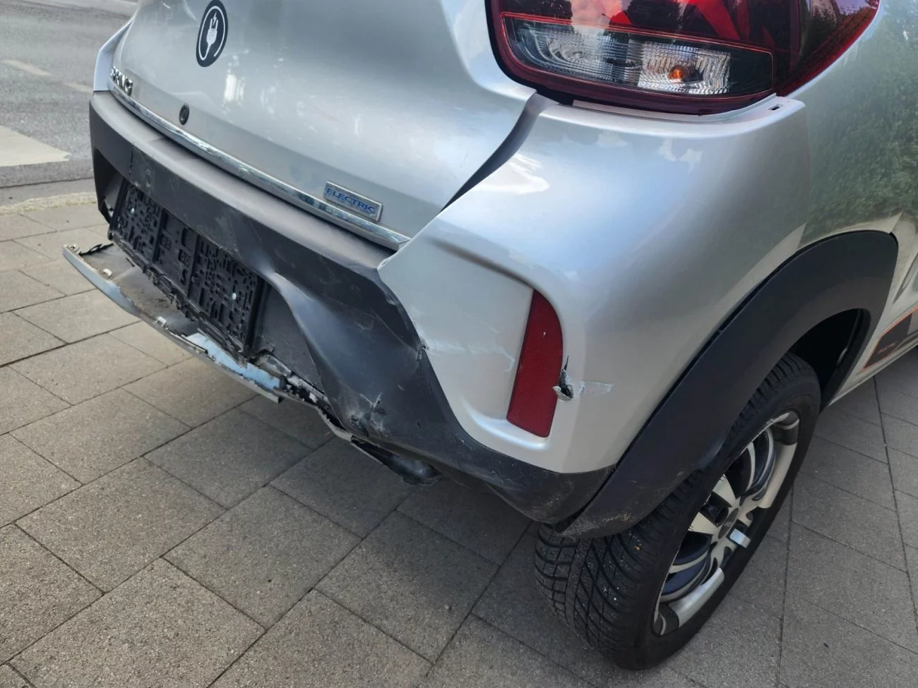

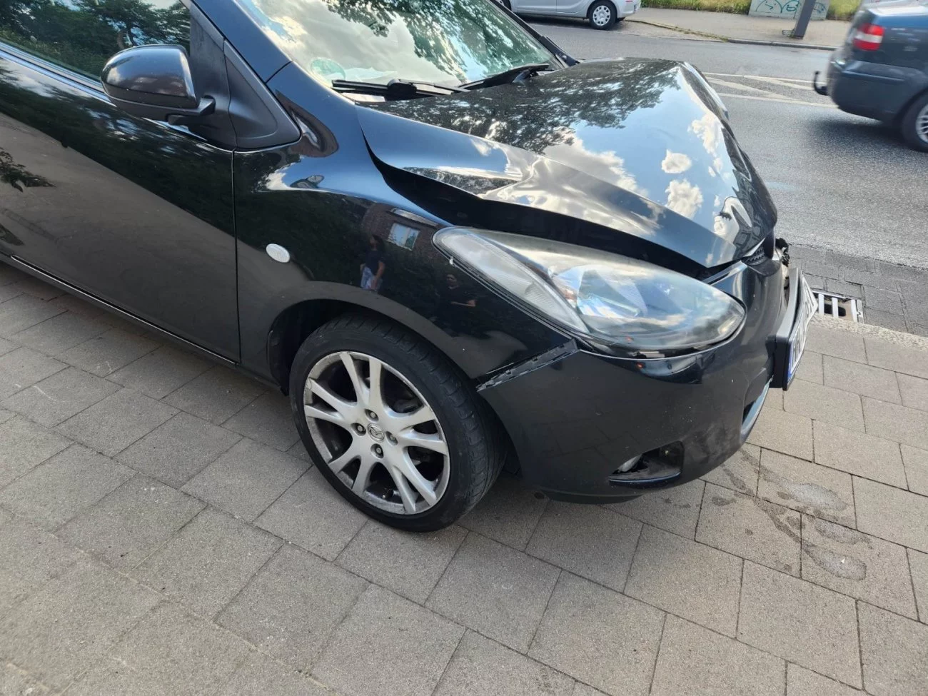

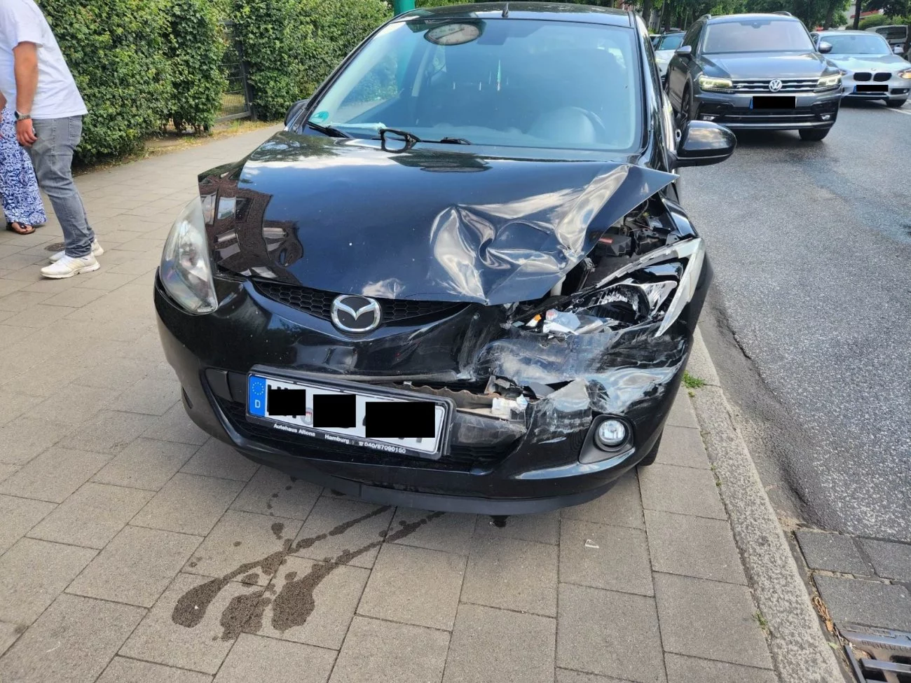

Nein, nichts hat ausgelöst. Das Auto stand, vielleicht deshalb nicht.
Der Spring und auch der Mazda haben alles richtig gemacht.
Ob ein Rückhaltesystem auslöst oder nicht hat etwas mit der Unfallschwere zu tun.
Es spielt dabei keine Rolle ob das Fahrzeug steht oder nicht. Wichtig ist nur, dass die Zündung an ist.
Bei einem leichten Heckcrash wie beim Spring in diesem Fall hätte eine Airbagauslösung (weder Front- noch Seitenairbags) keinen Sinn ergeben (Aufprallrichtung).
Auch beim Mazda ist die Unfallschwere für das AB-Steuergerät deutlich unter der Auslöseschwelle von Frontairbags.
Von einem sich entfaltenden Airbag geht auch immer ein Verletzungsrisiko aus.
Es ergibt daher Sinn Rückhaltesysteme erst dann auszulösen wenn sie wirklich einen signifikanten benefit für den Insassen bringen.
Auch die Reparaturkosten bleiben dadurch "im Rahmen".
Hoffe für Dich, dass der Schaden am Spring schnell repariert ist!
