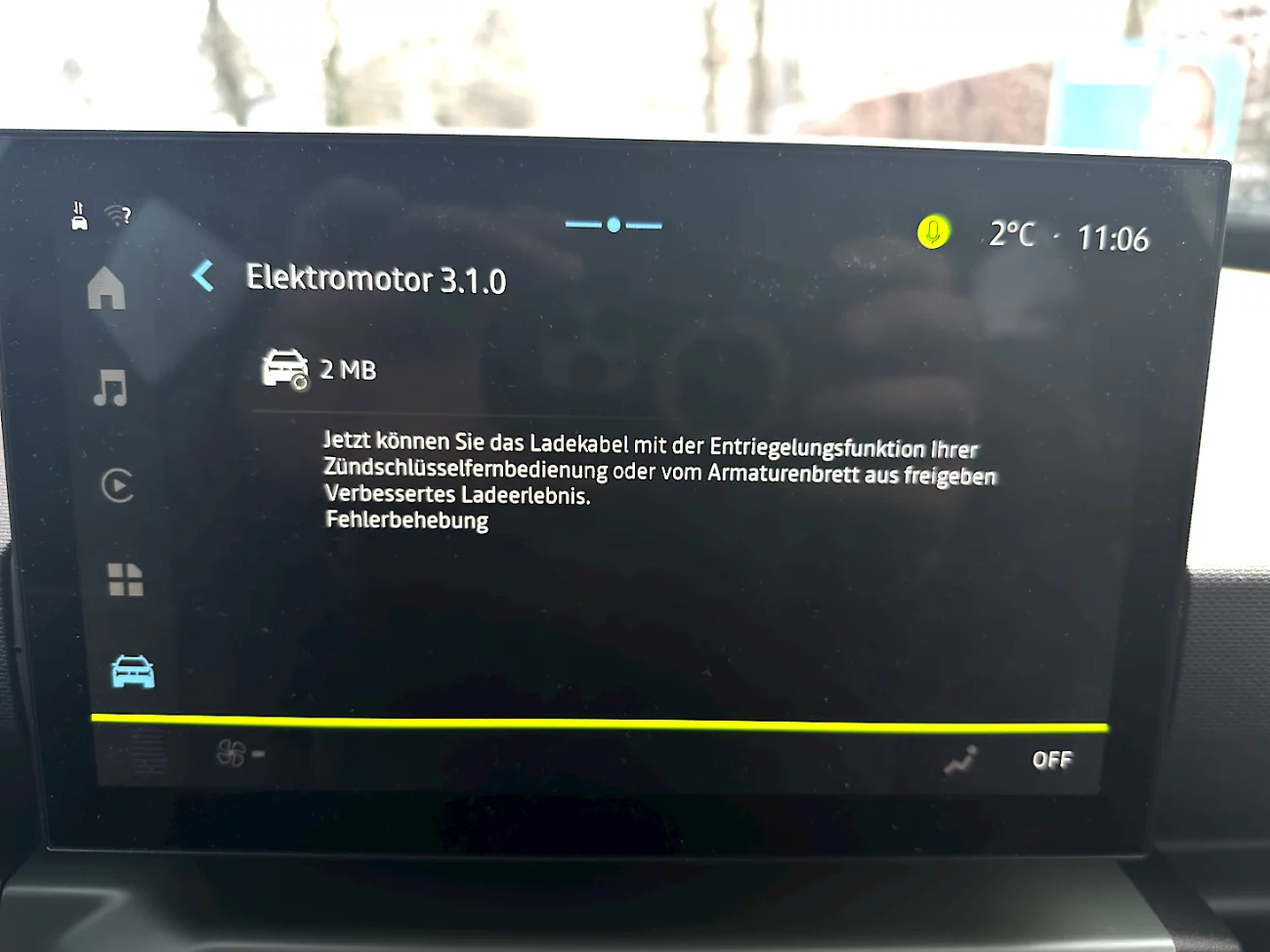

Nachdem gestern nun die neuen Türaufkleber drauf kamen ( waren bei Auslieferung völlig zerkratzt, haben 4-5Wochen Lieferzeit , der erste Satz kam zerknickt an , also nochmal 4Wochen warten....) - hatte ich am Tresen noch kurz Bescheid gegeben das die Verkehrszeichenerkennung sich ständig aufhängt. Beim abholen sagten sie mir es wurde diesbezüglich ein update gemacht.
Nach 3-5km fiel die Verkehrszeichenerkennung aber direkt wieder aus .
Komisch war dann, das erst nach der nächsten Fahrt ( nach der Werkstatt) - die Verbindung vom Fahrzeug zu my Dacia plötzlich auf aus war und ich erst wieder auf alle Bedingungen akzeptieren gehen musste um diese wieder herzustellen zu können ( beim abholen konnte ich aber Vortemperieren -da war die Verbindung also noch da). Ich schaute dann mal in der "Update Historie " im Menu - da gab es keine neuen Einträge. Allerdings flatterte dann direkt ein neues Update "over the air" rein.
Es nennt sich Elektromotor 3.1.0 - es hat in drei Schritten während der fahrt etwas heruntergeladen ( in etwa 30min für laut Infotext 2MB :cool:) . Zum installieren mußte man den Wagen dann abschließen. Das Update soll dafür sorgen ( laut Infotext ) das man die Verbindung beim Laden über aufschließen mit der FB und den Taster innen besser beenden kann - warum auch immer - denn das funktionieret bei mir zumindest auch schon vorher zuverlässig.
Das Ende vom Lied ist allerdings das nun die Limiter- und Tempomatfunktion nicht mehr aktiviert sind.
Keinerlei Reaktion mehr auf der linken Seite der Lenkradtasten. Mal schauen ob es heute noch eine Selbstheilung über Nacht gab.

Nur nochmal angemerkt - die Werkstatt hat ein Update gemacht ( das sieht man nicht in der update Historie) . Danach kam das OTA Update fürs Ladekabel. Welches und ob eines davon für den Limiter/Tempomatausfall zuständig ist, kann man nicht mehr nachvollziehen - das sehen wir vielleicht wenn andere die gleichen updates bekommen. Oder es war nur eine Springlaune am gestrigen Tag - wir werden sehen.... .
Also die Werkstatt denkt das bei der Neukonfiguration der Schilderkennung das Modul für die Schalter der linken Seite am Lenkrad nicht korrekt übernommen wurde. Kann wohl passieren. Das hat dann wohl keiner abschließend überprüft - Neustart des Systems erfolgte ja auch erst nach Ende meiner ersten Fahrt als ich aus der Werkstatt kam. Hat dann wohl eher nix zu tuen mit dem OTA Update Elektromotor 3.1.0 .

Das Over the Air - update Elektromotor 3.1.0 war ja für was anderes ( Laden beenden verbessert).
Das Werkstattupdate oder neu aufsetzen zur Schildererkennung scheint tatsächlich stabiler zu laufen - zwei Tage am Stück ohne Ausfall gab es noch nicht bei mir.
Bei der Schildererkennung selbst sehe ich keine Verbesserung.
