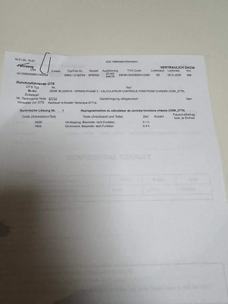

Komfort Fahrwerk soll ich auch prüfen lassen. Was ist das?
Das weiß keiner - bei mir bleibt das Display dunkel beim aufschließen ( erst bei Tür auf springt das Display an- aber ohne diese Meldung) . Ich kann mich wie gesagt dran erinnern es während des Ladens gesehen zu haben ( dann durchaus beim auf- oder zuschließen) - hab es aber sofort als einen von mehreren solchen Bugs ignoriert, die während des normalen Betriebs aber nicht stören.
So, wer das Problem mit dem Fahrwerk hat. Beziehungsweise die Meldung bekommt soll sich bitte in der Werkstatt einfinden. Ich habe ein Foto von dem Rückruf gemacht. Es muss das Steuergerät für das Fahrwerk neu programmiert werden.

Welches Fahrwerk soll da ein Steuergerät haben?. Stoßdämpfer und Gelenke sind hier nirgens überwacht.
Auf Actis 87711 ( Navi) folgt also 87712 (Steuergerät ) - das sind technischen Kundendienstlösungen für die Werkstatt.
Sollte normalerweise abgearbeitet werden wenn der Wagen mal regulär in der Werkstatt ist - Rückruf sähe sicher anders aus.
Ich kann die Fahrwerksmeldung nicht mehr reproduzieren - eventuell haben die das letzte Woche bei mir auch schon gemacht ( die Actis macht ja nicht die Werkstatt selbst) .
Trotzdem bin ich mir ziemlich sicher das am Fahrwerk beim Spring komplett manuell ist - vielleicht war dann doch diese Bremsdruckgeschichte und dazugehörige Steuergerät gemeint - denn das Geräusch gab es heute auch nicht mehr ( bin noch nicht so viel gefahren seit dem Werkstatttermin).
