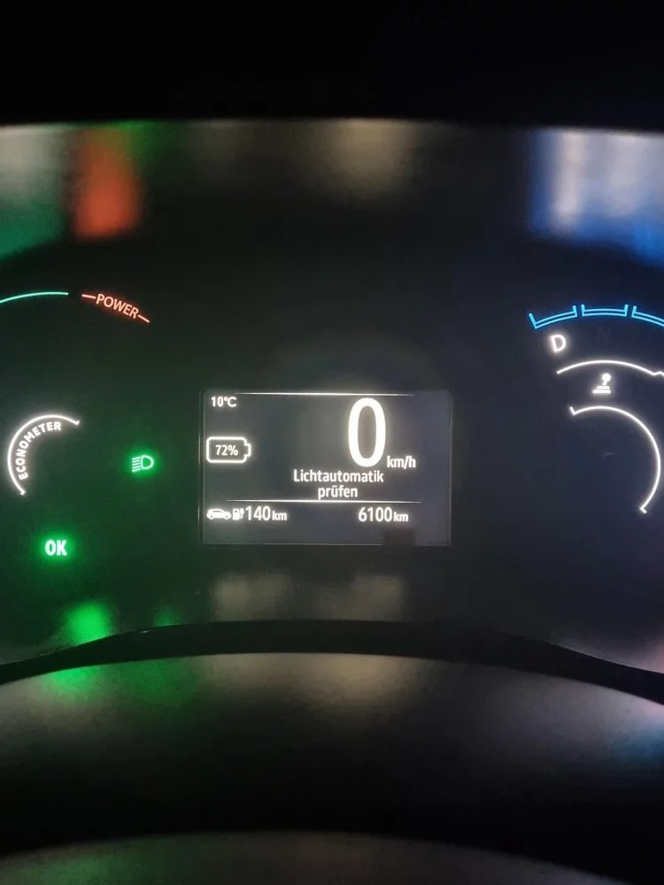

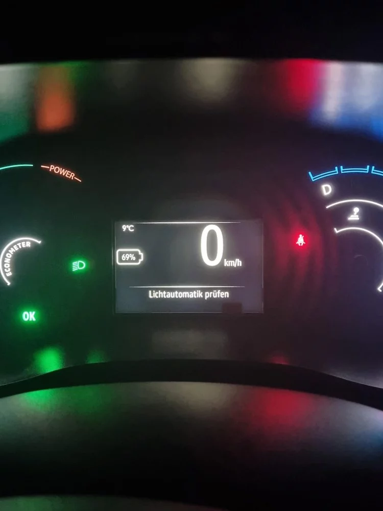

Anliegend die Fehler, Bild 1 erscheint als erstes. Bild 2 wenn der Boardcomputer mit der Hardware Taste betätigt wird. Mit der Hardware Taste kann der Fehler kurzweilig gelöscht werden, im Anschluss ist die Fehlermeldung wieder vorhanden.
