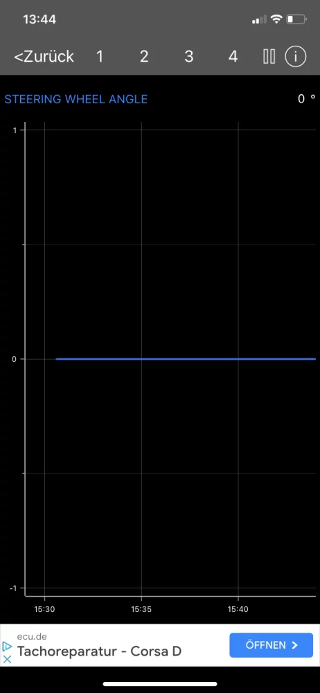

So, habe mit dem OBDII Adpater und das CarScanner App den Lenkwinkel ausgelesen.
Das Lenkrad steht bei 0° Lenkwinkel exakt waagerecht. Also ist die Spur tatsächlich verstellt.
Danke für die Hilfe!

Ich habe mit dem Mechaniker diskutiert und gesagt, dass das nicht sein kann. Da das Lenkrad absolut gerade steht, wenn der Lenkwinkelsensor 0° anzeigt. Da muss die Spur nicht richtig eingestellt sein.
