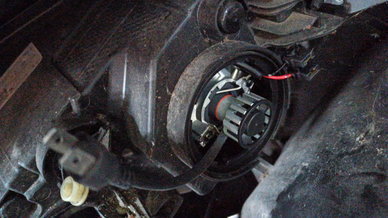

Ich habe gerade die Philips H7 Ultinon Pro 6000 LED "Standart" eingebaut.

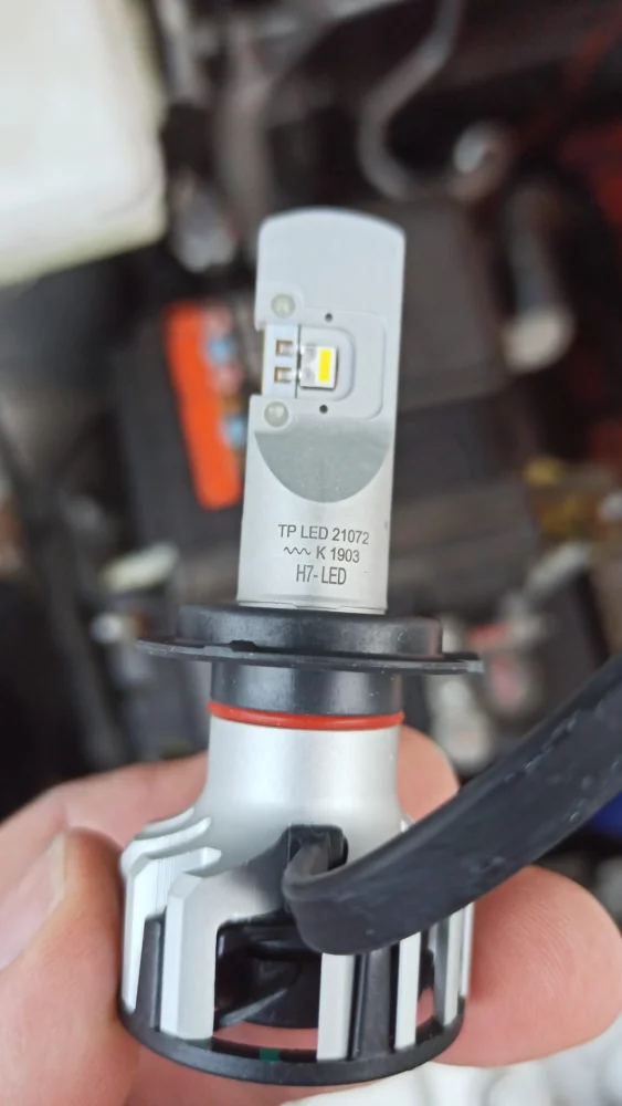

Ging hervorragend, wenn man vorher den Ring per Bajonett Verschluss von der LED nimmt und einbaut/festklemmt. Anders geht es wohl gar nicht einzubauen denke ich.
Scheinbar genug Platz.
Das Höhen verstellen geht jetzt evtl. etwas schwergängiger, war aber vielleicht vorher schon so.
Es ist ein leichtes Summen zu hören bei offener Motorhaube.

Es empfiehlt sich Gummihandschuhe bei der Montage zu tragen, den schwarzen Ring zuerst einzubauen und dann erst die LED-Birne zu montieren, dann tut man/frau sich leichter.

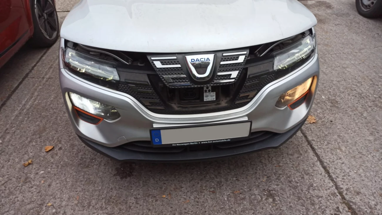

Ich habe dann natürlich direkt eine Testfahrt unternommen und war (nachdem ich die Scheinwerfer etwas höher nachjustiert hatte) richtig begeistert. Wesentlich heller und weitere Ausleuchtung als mit den alten H7-Funzeln!
Allerdings ist das zugeschaltete Fernlicht nun doch etwas zu hoch und ich hole die Pärchen aus den Bäumen.

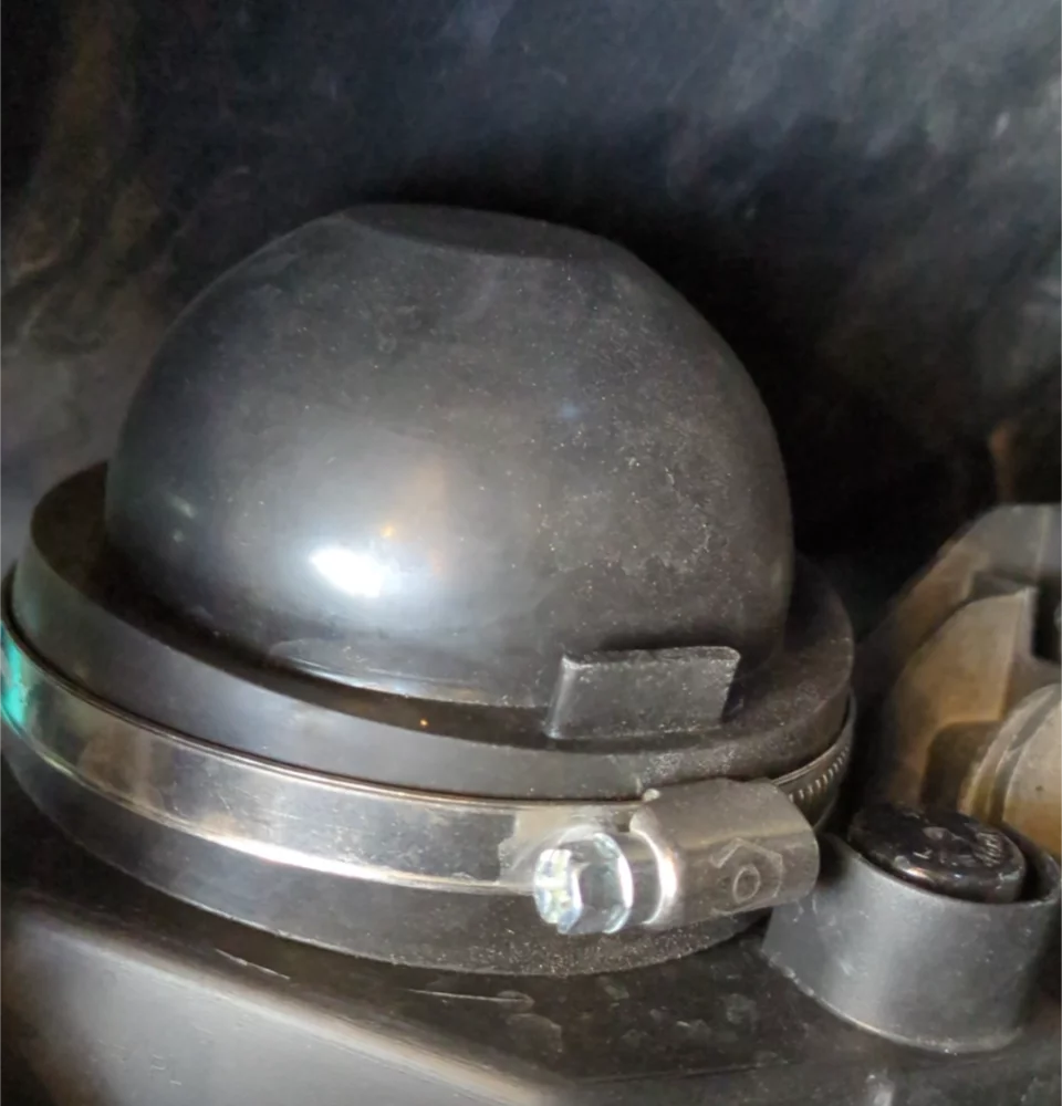

Ich hatte ein bisschen Sorge ob die Gummis dauerhaft wirklich dicht halten und habe sie mit einer Schlauchschelle (70-90 mm) gesichert:
Das mir der Schelle war ja auch nur eine reine Vorsichtsmaßnahme. Normalerweise sollten die Dinger gut sitzen. Aber lieber eine Schelle zu viel, als eine zu wenig. Denn man merkt es immer erst zu spät, wenn eine Abdeckung flöten geht und dann hat der Reflektor meist schon einiges weniger an Reflexen.

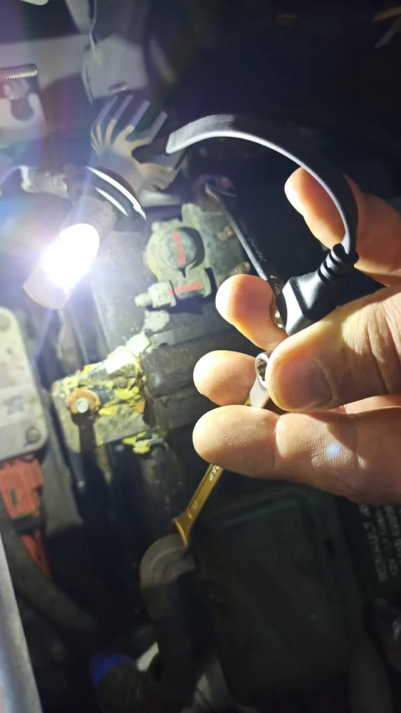

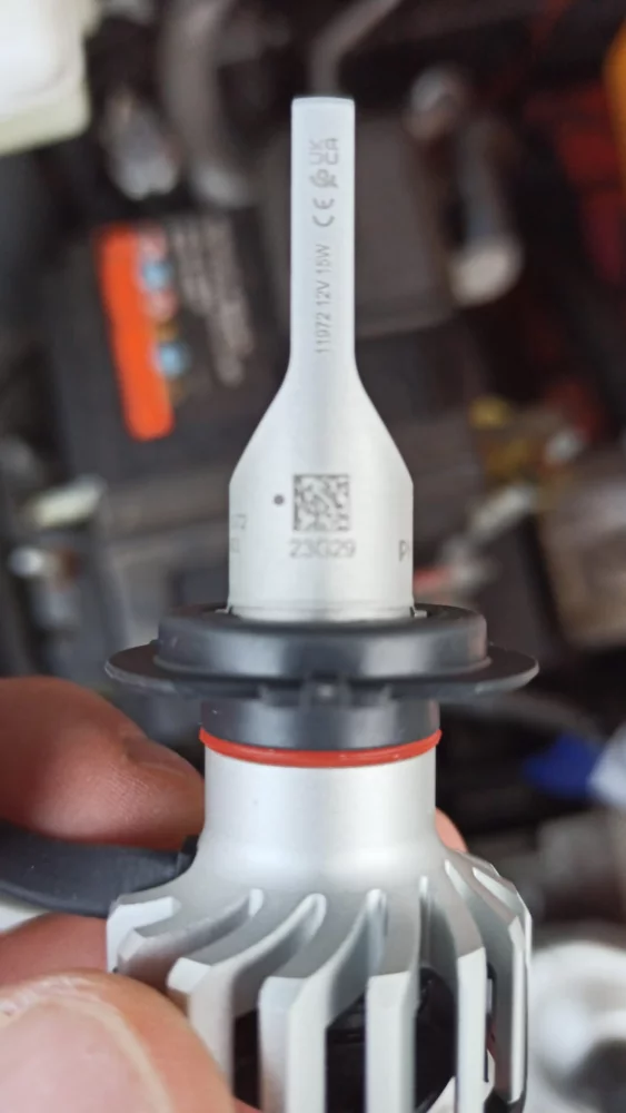

danke fuer all die vorarbeit, habe nach ausfall einer glasbirne nun auch die philipps gekauft
das ist noch die mit 230%, scheinbar gibt es inzwischen auch eine mit 300%. wie kann es denn legal sein, das immer heller zu machen? irgendwann faehrt man mit fernlicht!

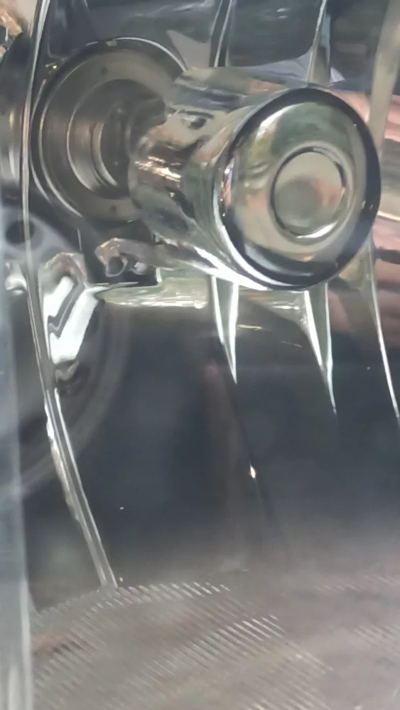

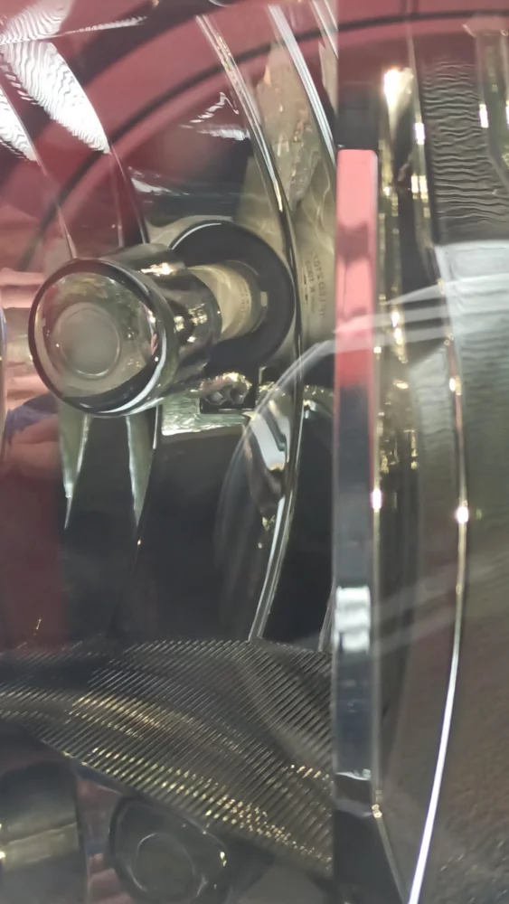

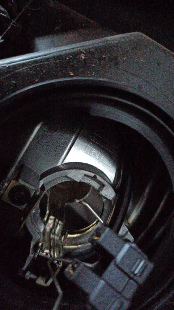

bei einbau der linken ist mir aufgefallen, dass ich durch den kuehler gar nicht mehr an da klipsdraht komme, der steckt jetzt eventuell nur hinter dem plastegehaeuse statt in seinem blechschlitz. wie war das bei euch? sind eure finger zarter als meine?

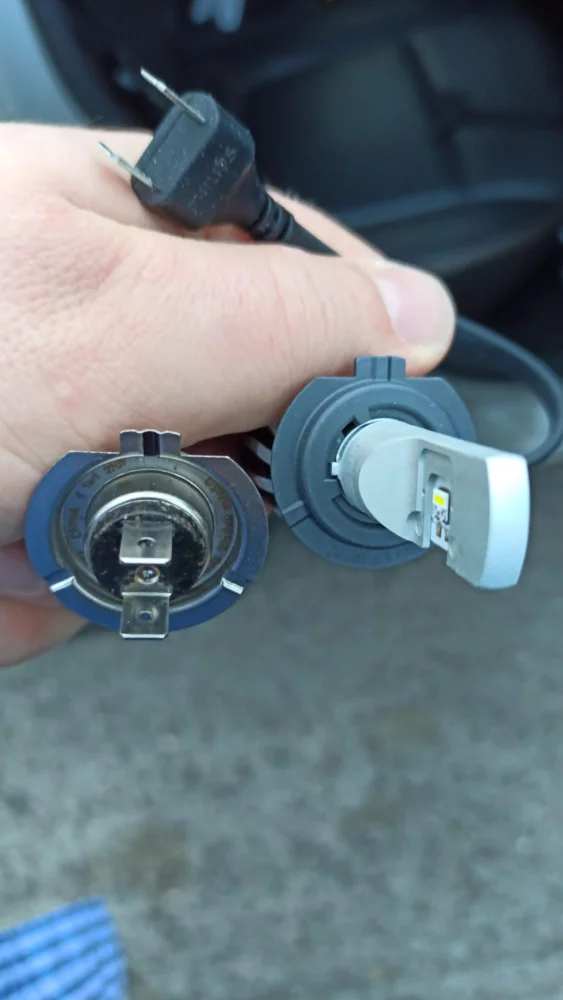

hier jetzt ohne separate kommentare ein paar fotos meiner einbauexperience.

Btw., bei mir haben die LEDs von Philips gepasst. Es war ein Gefummel und am Anfang hatte ich auch die Probleme mit dem Bügel, aber es dann hinbekommen. Da solltest du unbedingt nochmal schauen. Ist bei mir schon fast zwei Jahre her.
