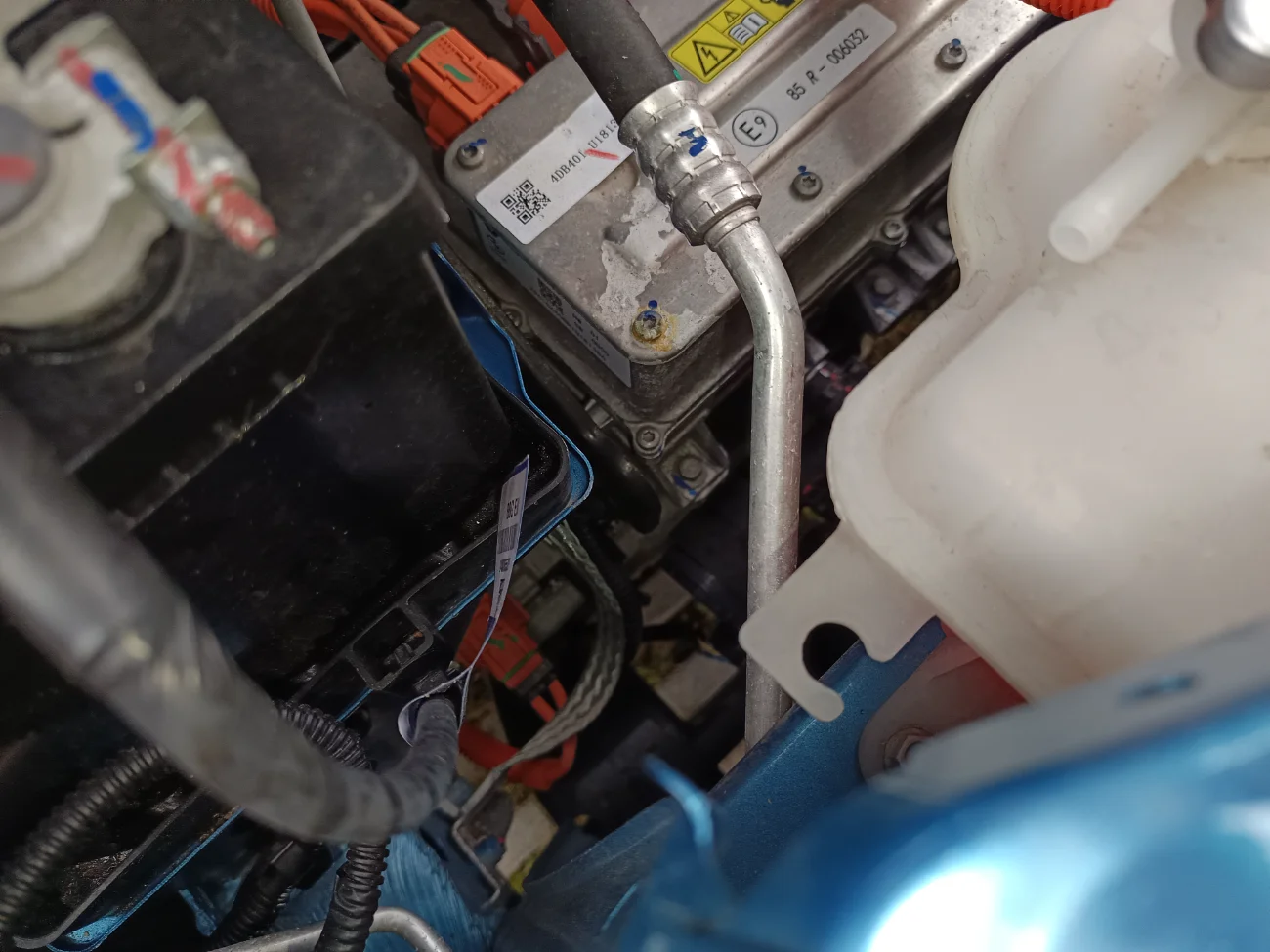

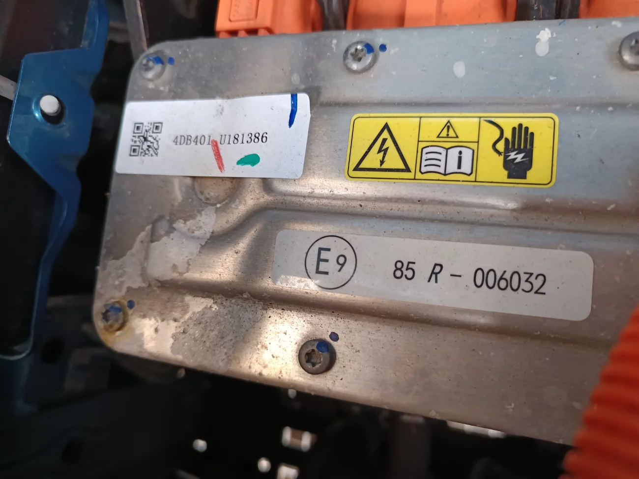

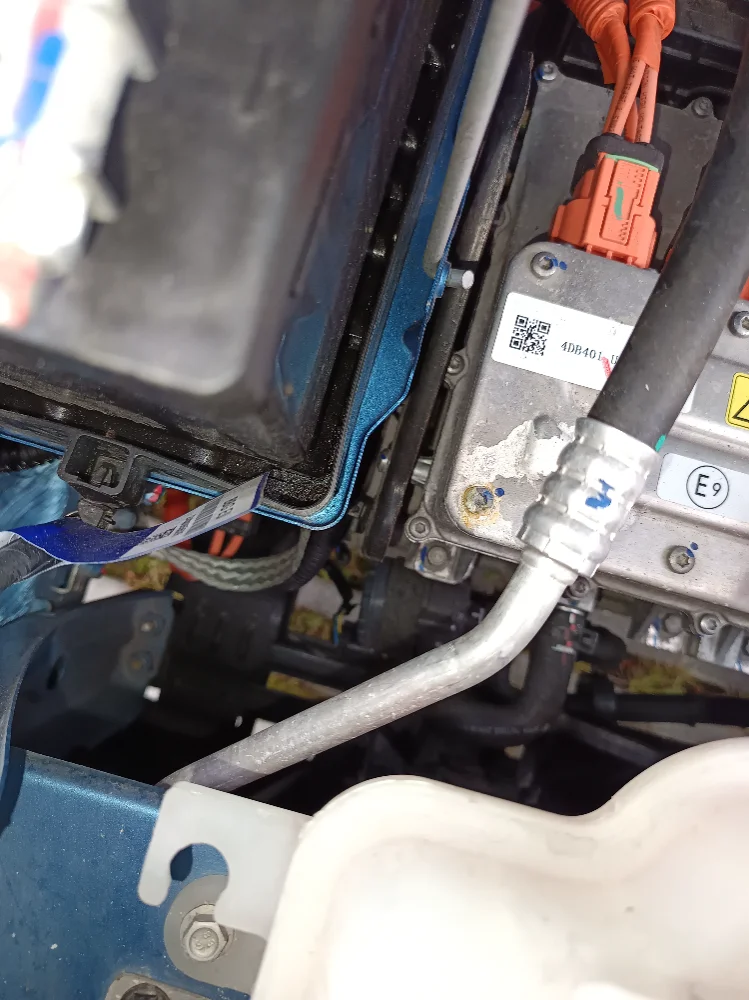

Habt Ihr das auch, dass im Motorraum direkt unter eines verpressten Schlauch eine Leckage bei einer Schraube ist? Ich bin nicht sicher, ob der Schlauch undixht ist, oder das Elektrobauteil drunter.

Das müsste von der Klimaanlage sein, der Schlauch führt zum Kompressor und nach vorne zum Register, wo die Wärme abgegeben wird.
Am besten direkt zu Händler und anmekern.
Klimaanlage nicht einschalten, wenn kein Kühlmittel mehr drin ist, geht der Kompressor kaputt.
Schaut recht aggressiv aus.

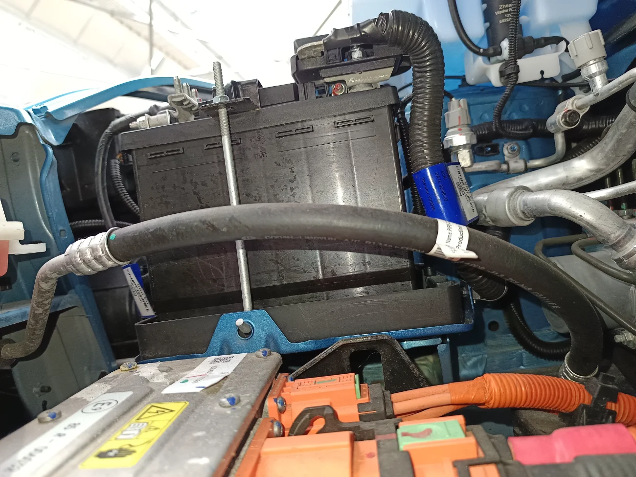

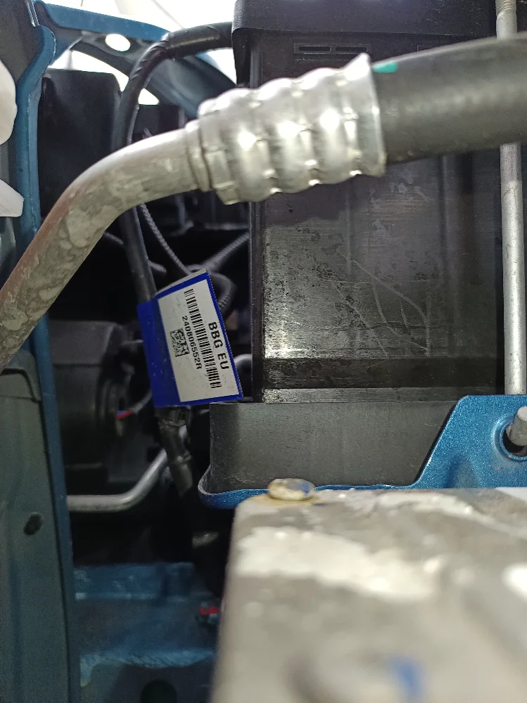

Die Batterie ist auch gleich daneben und die machen öfters Probleme.
Batteriesäure macht genau solche Spuren.
Ist die schwarze Wanne unter der Batterie trocken oder steht da etwas Flüssigkeit?
Das Bild ist nich scharf.
Klimagas ist normalerweise flutscht und weg. Mit Glück sieht man ein tröpfchen Öl.
