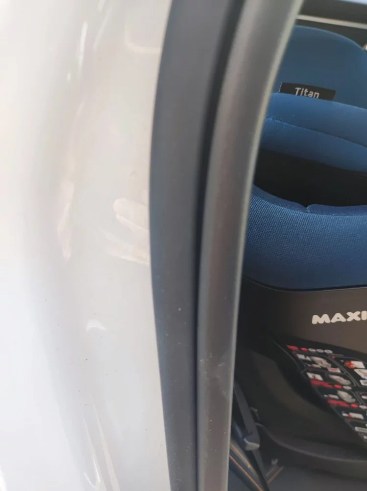

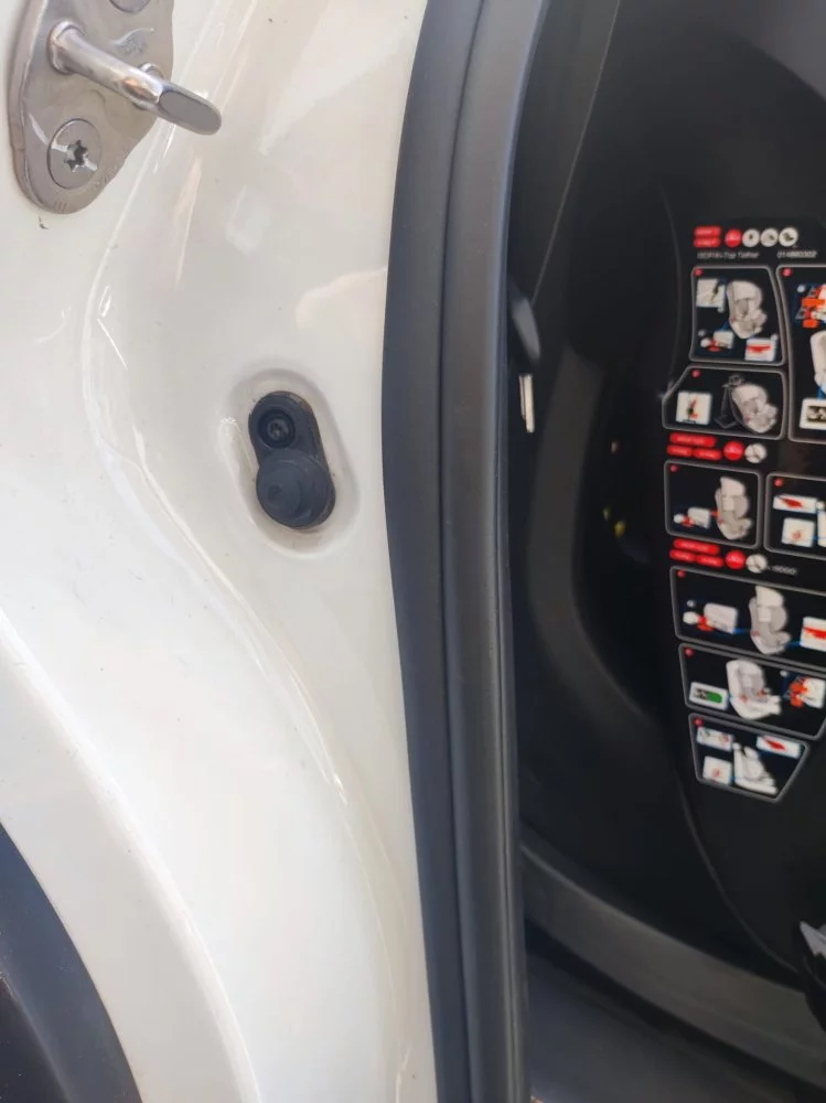

Ich habe einfach eine zusätzlichen Dichtungsschlauch neben der normalen Dichtung angebracht (bei allen Türen) dadurch ist der Wagen deutlich leiser geworden und nicht mehr so zügig.
Bei Interesse kann ich gerne ein Foto davon machen.
P.s.: die Reifen sind gut.
Ich hab es jetzt so ähnlich gemacht, allerdings merkt man auch, dass die Türen deutlich schwieriger schließen. Man muss sie schon mit etwas Wums zuwerfen. Beim Öffnen merkt man auch, dass sie „von Druck befreit“ werden.
In dieser Hinsicht irgendwelche negativen Folgen gemerkt oder könnte das schlimm sein?

Ich habe insgesamt 2x die große gekauft. Es ist besonders wichtig, vorher die Stellen gut zu reinigen. (Staubfrei/fettfrei). Deshalb vorher mit Spülmittelwasser reinigen bis alles trocken ist. Dann hält die Dichtung auch gut.
Ich habe mit Silikonentferner gearbeitet. Das hat auch gut funktioniert nur an der Motorhaubeninnenseite sollte man vorsichtig sein da fehlt an manchen Stellen anscheinend der Klarlack oder er ist sehr minderwertig ausgeführt.

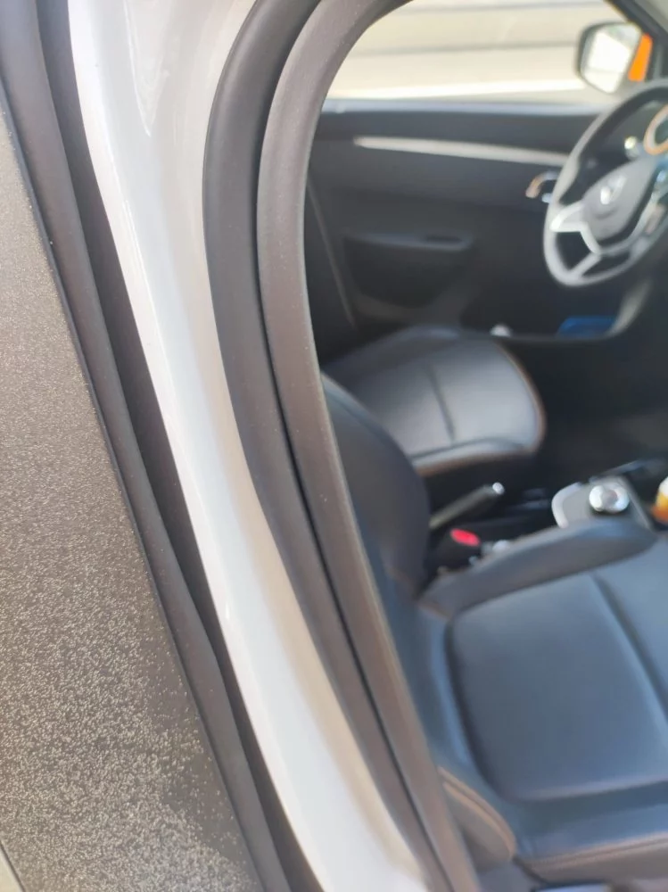

Ich hab dichtungen an den außenkannten der türen montiert (bei dennvorderen türen vorne ist einee z dichtung zum einsatz gekommen)
Seither hat sich die Verschmutzung im Einstiegsbereich drastisch reduziert.
