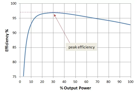

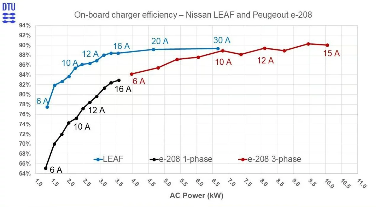

Ich schlage nicht vor als Laie was zu basteln, ich habe mich nur gefragt ob es überhaupt funktionieren könnte, und habe auch schon die Antwort bekommen. Hier geht es halt um Ladeverluste.Ich als E-Techniker halte das für zu hause als Bastellösung für Laien für lebensgefährlich und fahrlässig mit so hohen Spannungen im DC-Bereich zu hantieren. Die Frage lautet auch: Wie hoch sind dann die Verluste? Nur noch 2% anstatt 5%?
