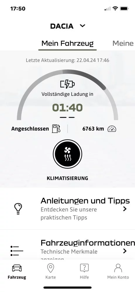

heute hatte ich das Problem dass ich weder in der App beim Laden
das Symbol" laden beenden" hatte :
noch tat sich ausser einer Fehlermeldung in Home Assistant etwas ..
" Fehler beim Aufrufen des Diensts button/press. ('err.func.wired.forbidden', 'The access is forbidden')"
Ich musste dann mit Funkschlüssel aufmachen zumachen ...aufmachen ...dann war endlich irgendwann die Ladung beendet ?!
Hat jemand ne Idee was das sein könnte ?
