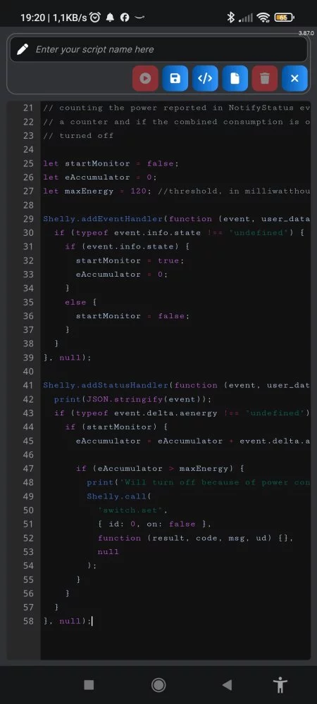

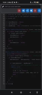

Ich habe woanders ja schon geschrieben, dass ich das Laden gerne nach einem vorgegebenem Stromverbrauch durch Abschalten der Steckdose beenden würde. Ich komme zum Beispiel mit 40% Akku heim und würde gerne auf 80% laden. 10% entspricht beim Spring etwa 2,7kWh, somit wären 40% rund 11kWh.

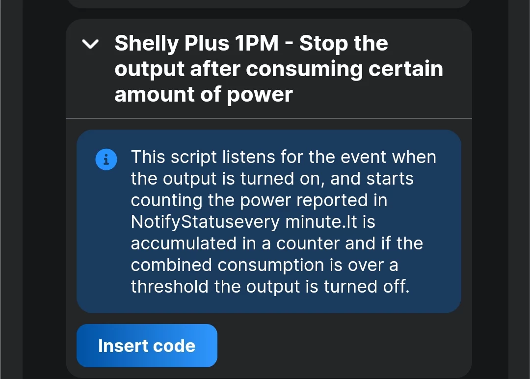

Ich bin jetzt bei meiner Suche bei Shelly fündig geworden. Hier gibt es für den Shelly Plus 1PM ein fertiges Script in der App, das lt. Beschreibung meine Anforderungen erfüllen sollte.
Shelly ist bestellt und sollte nächste Woche kommen, so dass ich dann hoffentlich testen kann.
